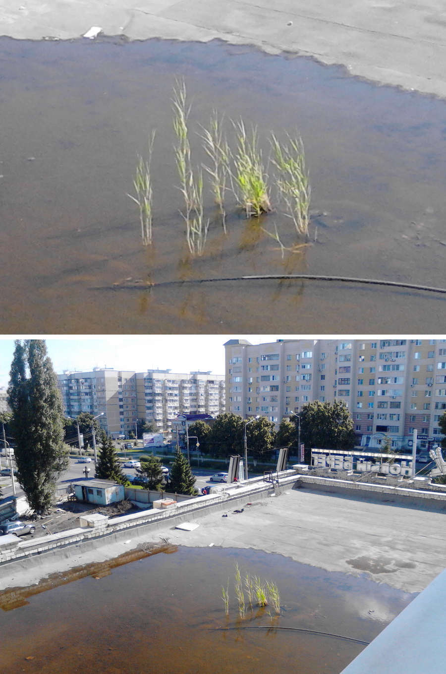

Водосток не работает. Кинули шланг через парапет, на земле стоит насос, а на крыше летом - бассейн, зимой - каток.

Обычно в такой ситуации собственники не замарачиваются, надстраивают мансардный этаж с наружным водостоком. Проблема исчезает в принципе (главное узлы продумать на предмет мостиков холода)
Sweep , 19 октября 2016 в 09:40
На кровле имеется противоуклон. Прораб с геодезистом не дружил. Итог: снять рулонный материал, сделать доливку под уклон необходимой смесью. (Только проверить толщину - не переборщили ли при предыдущей заливке, иначе - снимать слой). Далее - новый рулонный ковер и вуаля.

Шутников тут много. При хорошем дождике это все завалиться нафиг. В надзор это надо нести.
