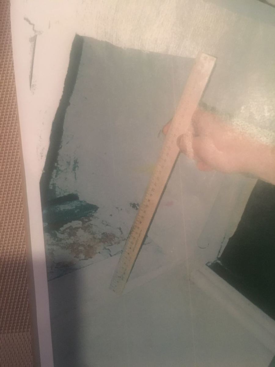

отверстие под сейф 450х350х300 в колонне 600х600
    15 оценок
zavrik-bu
размещено: 27 Декабря 2016
Можно просто взять и покрасить стены.
Немножко поработать поторговать.
Потом уехать.
Потом инженеру пойти смотреть место за арендатором который уехал.
Найти место установки сейфа в колонне. Сейфа внутри колонны. Отверстие под сейф размером 450х350х300 в колонне 600х600.
Это конечно у меня эпичность года.
Домодедово
Меня попросили помочь с "Лабораторией там арендодатель почему-то ругается, дай ему бумагу что все там хорошо. Мы там сейф делали а теперь ругается."
[14:53, 15.11.2016] Андрей : Не забыл надеюсь
[15:51, 15.11.2016] +7 926: счас отвечу
[15:51, 15.11.2016] +7 926 : не забыл
[15:55, 15.11.2016] Андрей : Ок
[16:44, 15.11.2016] +7 926: Андрей, я не возьмусь за работу по данной колонне, человек который выбрал больше половины глубины и ширины несущей колонны, без проектов и согласований - бесстрашный бессмертный всадник дьявола, а я простой инженер, такие задачи мне не по плечу, я искренне Вам советую созвониться с главным инженером 8916**** и изыскать 110 тыс. на проект, а потом еще и на восстановление колонны. Это хорошая цена, и лучше бы эту работу доверить проектной компании которая конструировала эту самую колонну.

А арендатор когда долбил колонну, наверное не шумел (пальцем протер проем), и технадзор поэтому ничего не заподозрил ???
Любому арендатору, когда он въезжает, выдается на руки договор, где как приложение - порядок ремонта, отделки и т.д. На основании этого договора (если он был конечно) можно "взять за жабры".

сейф - он же всяко прочнее колонны.
nikolay88 , 28 декабря 2016 в 16:43
я бы это назвал "укрепление колонны путем добавления металлокаркаса(сейфа)" и приложил расчет по нагрузкам который может выдержать сейф

Вон сколько сендвич-панелей натыкано. Расчётчик каркаса здания учитывал их прочность в расчёте ? Уверен, что нет. Поленился. А вы говорите сейф в колонне мешает.
крокодил , 09 января 2017 в 07:11
110 тыщ за обследование дырки 450х300 это знатная губища)))))))))))))))))))))))))
