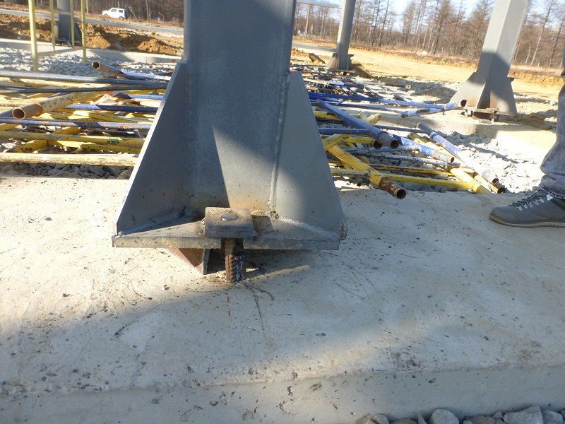

Классика монтажа колонн...

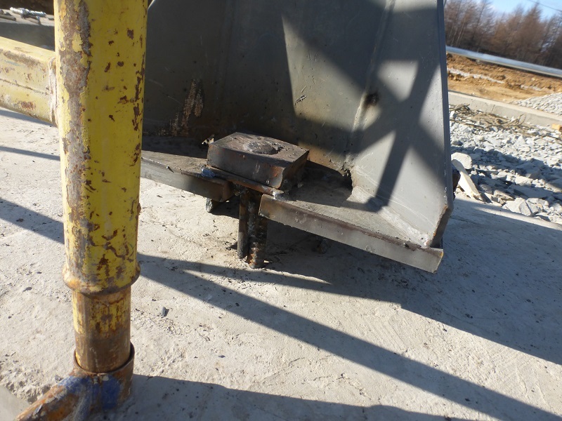

Ведь не лень им было "шайбочки" из двадцатки рубить

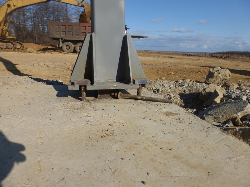

Нормальная такая шарнирная опора.

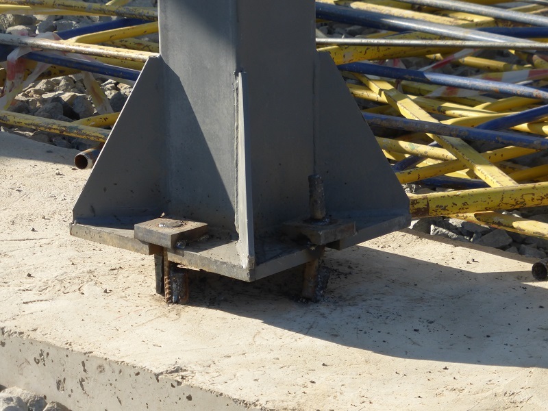

Почему не везде подкладки под шайбы!!!!!
Kotafeer , 09 января 2020 в 10:36
Да тут ещё и фасонки поставлены по принципу "Красиво, значит правильно", они в работе практически не участвуют, да и на фиг там не нужны вообще, т.к. узел шарнирный и моментов нет, следовательно и болты можно и не ставить, выставил колонны кондукторами, собрал каркас и простоит 100 лет, ветром не сдует.
