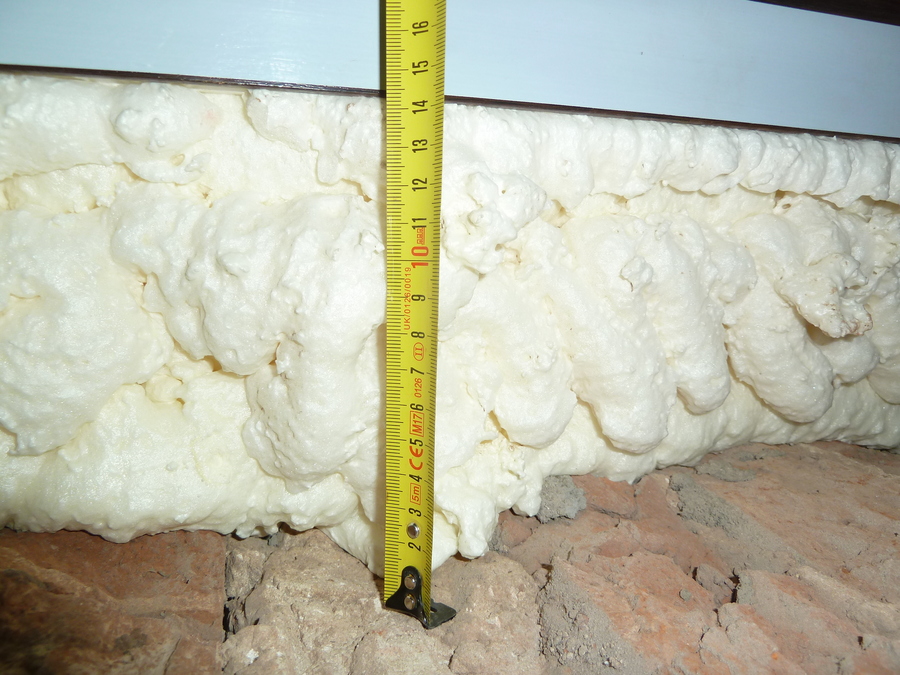

Монтажные швы в строгом соответствии с ГОСТ :) . Мне кажется надо вводить какие то ограничения по выдаче монтажной пены на стройке, а то у нас все дефекты пеной "исправляют"

Старый дом, окна выложены с четвертью, оконный профиль стандартный, окно сделали по наружному габариту. По другому не смонтировать.

Ну почему же не смонтировать. Профиля при желании наращиваются. Вопрос опять же в деньгах.

Чтобы выяснить глубину четверти при замере окон, нужно провести частичный демонтаж старых окон, "разбомбить" откосы. Объяснить заказчику, для чего это нужно, не всегда возможно. Если аккуратно обрезать пену, сделать хорошую паро- и гидроизоляцию, то будет это окно стоять долго и счастливо.

Монтажники могли бы брус использовать, чтобы швы и крепеж были надежными.
Вот вопрос крепления в данном случае более актуален. Задача - имеем нагель 200мм. Толщина профиля 40мм. Толщина монтажного шва 120мм. Какую нагрузку будет выдерживать этот нагель если в древний кирпич он зашел на 40мм ?

Никто не мешал. Здание было полностью разобрано от перекрытий, перегородок, штукатурки и всего остального.

Всё было доступно для замеров целый год. Были сформированы новые четверти снаружи. Ничто не мешало дать задание на формирование проемов изнутри. По итогу некоторые окна держатся на пене так как "монтажный зазор" всего на 2 см меньше длинны нагеля.

ГОСТ в студию!!!

ГОСТ 30971-2012 Швы монтажные узлов примыкания оконных блоков к стеновым проемам. Общие технические условия
