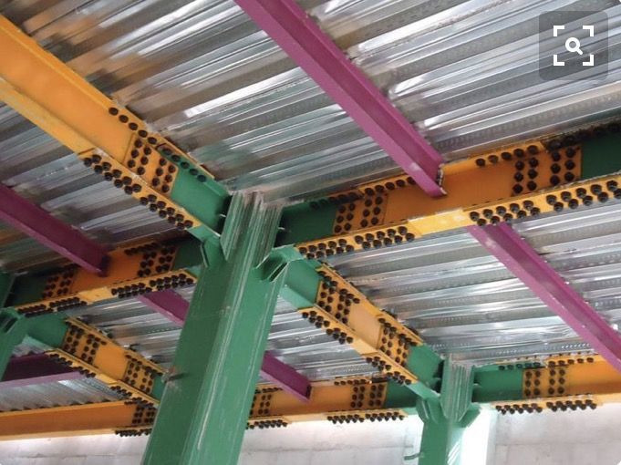

Когда покрасили по BIM

vedinzhener , 15 сентября 2025 в 18:47
Сипатичненько однако!
Vslav16m , 16 сентября 2025 в 09:22
Кстати, действительно получилось здорово!
olegrussia , 16 сентября 2025 в 10:41
Сообщение #2 от Vslav16m
Это серьёзно? Я не про краску. Краска может и неплохо, но балка-сплошной жесткий узел на чумовые нагрузки - это круто
Сергей Юрьевич , 16 сентября 2025 в 14:15
Очень любопытно: а что там "сверху" происходит? Шаг колонн - чаще некуда, балки какие-то бомбические... Но стены из газоблока и по балкам профнастил лежит... Очень загадочное сооружение. Противоатомный бункер замаскированный под летний домик?
Azat57 , 16 сентября 2025 в 15:18
Сообщение #3 от olegrussia
Да видимо компоненты никак не настраивались, применили стандартные и в производство :)
Cherepanoff , 17 сентября 2025 в 09:49
Когда проектировщик на проценте у магазина крепежа)))
Сергей812 , 18 сентября 2025 в 10:03
если увеличить картинку, то видно:
1. Как желтая основная балка входит в "замок" с фиолетовой/коричневой на переднем плане (а заодно и непрокрас на границе);
2. Как ребра жесткости на центральной колонне в верхней части приобрели окрас профнастила.
Azat57 , 23 сентября 2025 в 09:48
Сообщение #7 от Сергей812
Это все дрисня от цементного молочка
iliorik , 25 сентября 2025 в 10:39
Зато как лего можно собирать. Понятно какого цвета элемента за какими следуют и куда прикручиваются
крокодил , 27 октября 2025 в 09:35
Круто! Только болтов маловато)))
