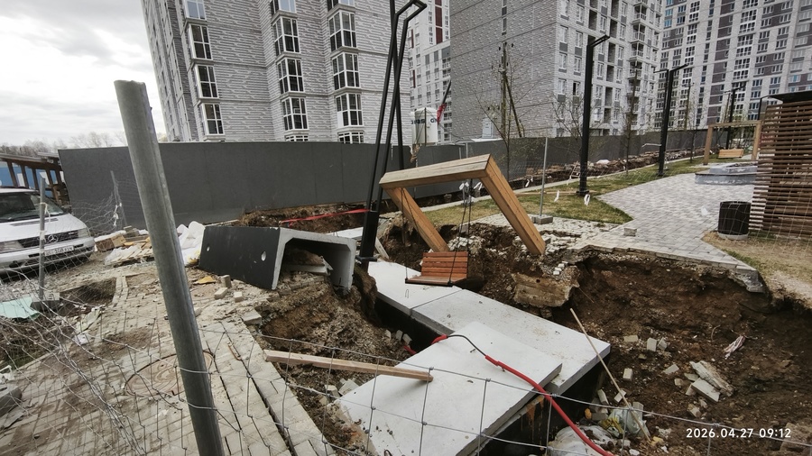

Подрядная организация производит работы по строительству теплосети. В ноябре всё бросили. В апреле это имеет такой вид. Позади жилой дом.
О культуре производства работ 57/bsk5557_1.jpg

А причем тут культура? Утром деньги, вечером теплотрасса. Таких объектов по Москве я могу выложить много. Жилые дома? Эка невидаль. Потерпят.

Скорее, здесь об организации производства работ - сначала благоустройство сделали, потом про сети вспомнили

Объясню: можно же аккуратно демонтировать МАФы, столбы освещения на период работ, а не подвязывать их стропами "чтобы не упали в траншею", а потом восстановить благоустройство? Сделать ограждение, в конце концов, нормальное. Там, ведь жилой район, дети гуляют. В этом и заключается "культура производства работ"!

Качели нравятся, экстремально!
