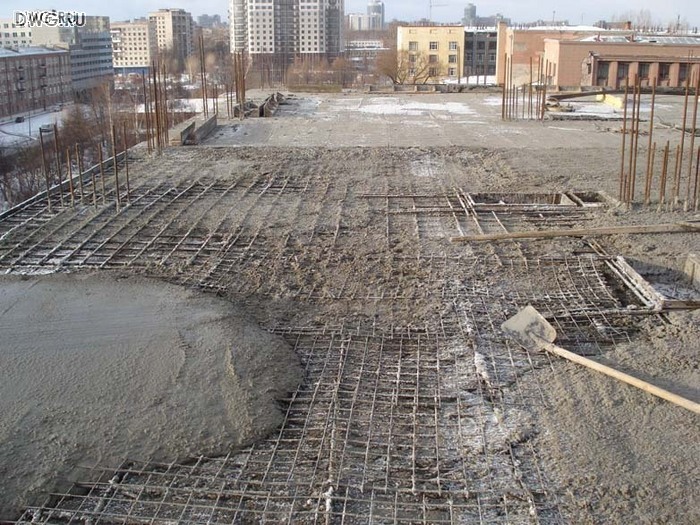

(2) Влияние эпохи дисседентского течения на творчество бетонщиков-передвижников.
Неизвестный мастер.
Бетон. Арматура.
"Художественное бетонирование"
Вчера залили первый слой, сегодня второй.
Перекрытие 200мм.
В левом нижнем углу тема одиночества раскрыта плюшкой свежего дымящегося раствора.
А на улице тем временем -15...
Сквозь всю захватку красной линией проходит тема Родины- нетающий снег на якобы прогреваемом перекрытии отражает ее бескрайние просторы и широту души русской.
Незаконченность картине придает лопата, как бы говорящая нам: "Это еще только начало... Ждууут нас приключения..."

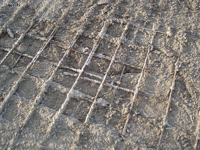

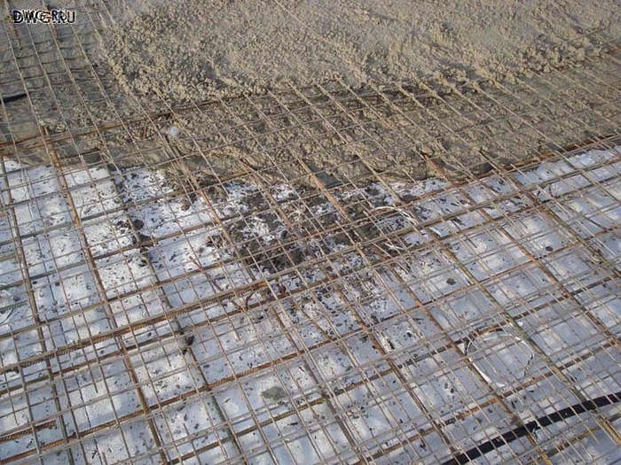

(3) "Художественное бетонирование"
Фрагмент.
Этими фотографиями мастера жанра открывают цикл "Ничего страшного"
Творческое объединение выбрало себе девизом изречение "Зажааарится как-нибудь" известного мыслителя и философа Вовки из эпического произведения "Вовка в тридевятом царстве"

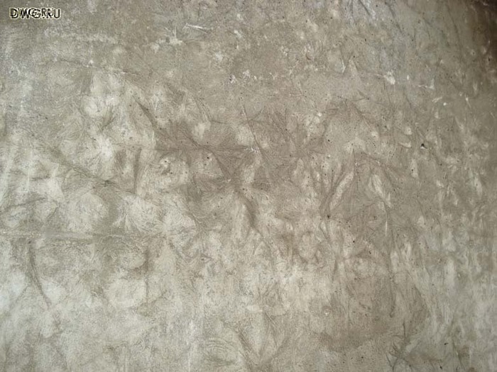

(4) Кружок ИЗО при творческом объединении продолжает свои смелые эксперименты с декоративным (финишным) бетоном.
Вот какие причудливые узоры образуются на бетоне, если стену оставить на произвол судьбы темной холодной безлунной ночью без прогрева.

Спасибо за подробные комментарии. А Вы случайно не надзор осуществляли? Было бы интересно услышать точку зрения о процессе бетонирования от самого прораба. Ну, может, там супер-пупер новые технологии. Они, может, сталь закаляют. И бетон заодно. На морозоустойчивость.

Я в шоке... Сам на монолите 3 года прорабом отработал. Такой жести у нас не допускалось, хотя конечно , что греха таить, были и у нас перегибы... :)
constructorl , 19 февраля 2008 в 10:34
Прийдется ломать...
