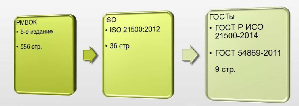

Среди многочисленных стандартов и руководств для управления проектами, пожалуй, наиболее известен свод правил – или, как его еще называют, «свод лучших практик» – PMBOK (Project Management Body Of Knowledge) в действующей 5-й редакции 2013 года. Этот фундаментальный стандарт, издаваемый американским институтом PMI, положен в основу аналогичных руководств ряда стран (рис. 2).
Рис. 2
Применение PMBOK является добровольным, но практически все проектные и инжиниринговые компании развитых стран признают ценность и важность методик и подходов к организации управления проектами, определяемых этим стандартом. Существуют специальные курсы по изучению PMBOK, проводятся сертификационные экзамены.

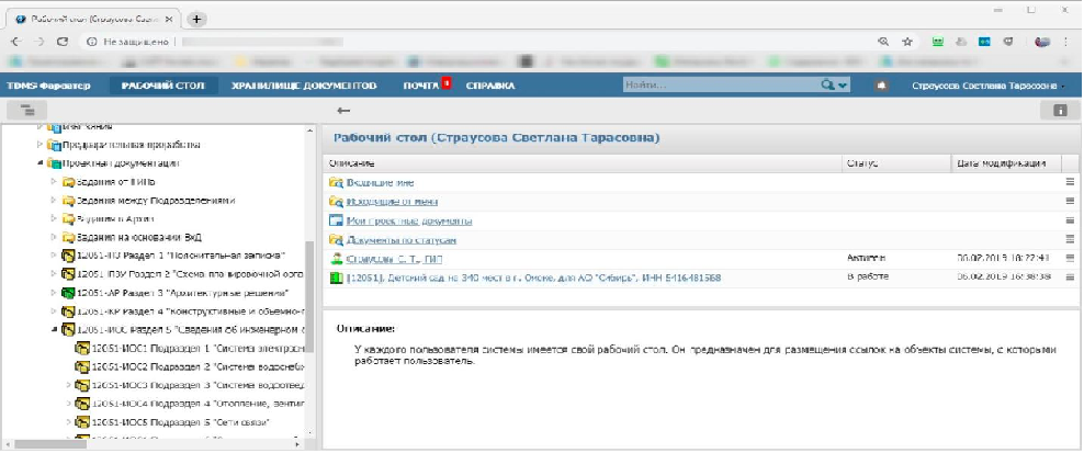

У каждого информационного объекта есть свойства (атрибуты) и действия. Одно из свойств – статус, именно он определяет права доступа различных специалистов к объекту, а также список возможных действий с ним. Для некоторых информационных объектов можно создавать и хранить версии. Скажем, документ, содержащий альбом ООС «Охрана окружающей среды», имеет активную версию 24, но вы можете посмотреть или даже сделать активной любую из предыдущих версий. В ряде случаев – при работе над замечаниями, внесении изменений, различных спорах с заказчиками и подрядчиками – это очень нужная функция.
Возможно, вы заметите, что подобным образом работает большинство других систем управления данными. Это действительно так, но у TDMS Фарватер есть преимущество. В эту систему управления проектированием дополнительно заложены шаблоны типовых действий, названия частей, структуры проекта, которые необходимы российским проектировщикам. Именно это выгодно отличает TDMS Фарватер от других разработок аналогичного назначения. Вместе с самой системой проектировщики получают методики разработки документации, рекомендации по выполнению типовых задач, поддержке самых нужных процессов.

Чтобы обеспечивать сотрудников организации нужными объектами, в TMDS Фарватер предусмотрена подсистема работы со штатным расписанием. Ответственные за управление персоналом могут учитывать все должности, перемещения, замещения, табели каждого сотрудника.
Еще одна особенность – интеграция с AutoCAD, nanoCAD, КОМПАС и другими системами. В TMDS Фарватер есть команды для использования механизма внешних ссылок, чтобы смежникам было удобно передавать друг другу задания и чтобы все проектировщики могли использовать в работе только актуальные версии документов, чертежей, подложек. Есть также дополнительные модули к TMDS – интерфейсы с AutoCAD и nanoCAD, делающие более удобной работу с внешними ссылками.
Работа с файлами-чертежами построена следующим образом. Чертежи хранятся в информационных объектах (проектных документах) как в контейнерах. Если документ находится в статусе, допускающем редактирование, а права пользователя позволяют вносить изменения в документы, то затребованный чертеж из базы данных копируется по локальной сети с сервера баз данных (или из файлового сервера) на компьютер пользователя.
Для всех остальных пользователей документ в базе данных блокируется. Впрочем, надо понимать, что пока объект заблокирован пользователи все равно могут читать файлы заблокированного документа – например, когда используют эти файлы в качестве внешних ссылок.
После внесения изменений и сохранения файла на локальном компьютере пользователь сохраняет изменения в базе данных. В этот момент информационный объект освобождается, и с ним могут работать другие специалисты – в соответствии с процессами и правами доступа.
Информационные объекты «Документ», как уже сказано, являются контейнерами для файлов любых типов – не только чертежей, но и графических файлов, фотографий, текстовых документов Word, таблиц Excel и т.д. После того как файл извлечен из базы данных на компьютер пользователя, он открывается на редактирование в нужной программе. Такой механизм позволяет хранить в контейнерах-документах файлы любых типов: DWG и DOC – для разработки документации, XLS – для проведения расчетов, PDF – для формирования томов выпуска документации, а также файлы расчетных схем, сметные исходные данные и т.п.
Можно попытаться воспринимать структуру проекта по-другому – как систему файлового хранилища с «умными» папками. Роль папок играют документы-контейнеры, каждый со своими атрибутами. Возможно, именно такая интерпретация механизма работы TDMS Фарватер поможет быстрее понять суть работы системы и принять решение о внедрении.
