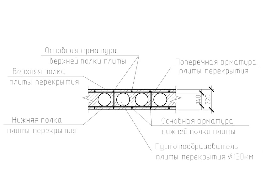

Цель испытаний:
Исследовать прочность, трещиностойкость и жесткость пустотных монолитных плит перекрытий, возводимых в условиях строительной площадки при условии послойного бетонирования по толщине плиты.
Для этого было изготовлено 6 плит:
2 плиты с непрерывным бетонированием по всей толщине
2 плиты с послойным бетонированием. Перерыв в бетонировании 3 часа
2 плиты с послойным бетонированием. Перерыв в бетонировании 12 часов.
При послойном бетонировании сначала заливалась нижняя полка и часть ребра(из-за погрешности). На втором этапе бетонировалось все остальное.

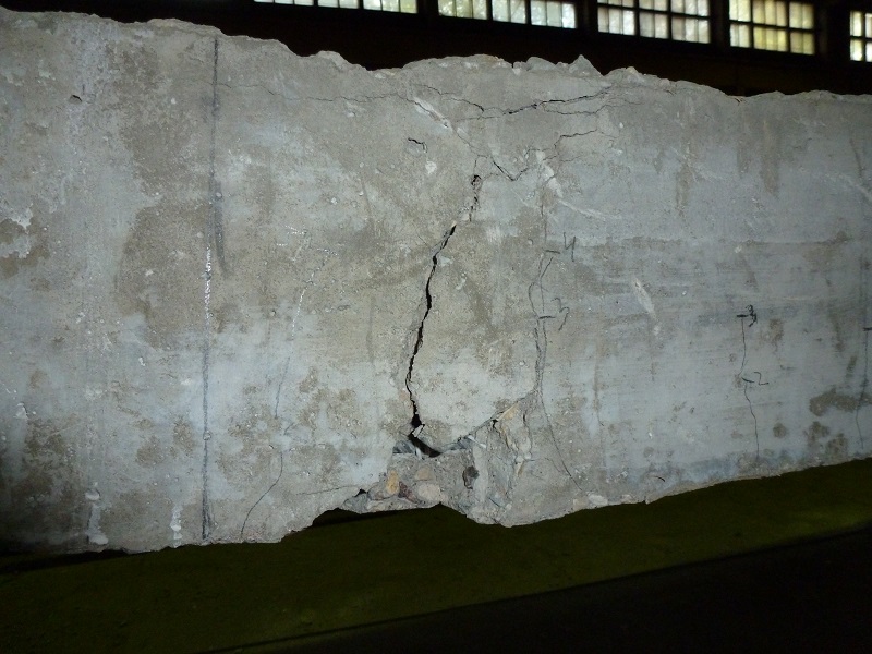

Зона разрушения плиты при сплошном бетонировании

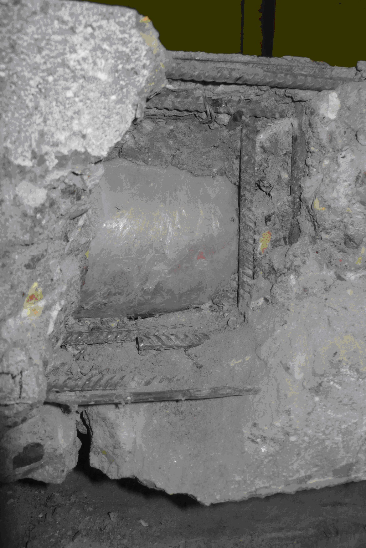

Вскрытие плиты в зоне разрушения
По результатам испытаний выявлено:
1. Несущая способность плит в 1,4-1,5 раз выше расчетной.

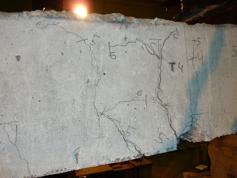

2. Несущая способность плит с послойной заливкой(перерыв бетонирования 3 часа) не отличается от несущей способности плит при беспрерывном бетонировании.
3. Несущая способность плит с послойной заливкой(перерыв бетонирования 12 часов) меньше по сравнению с несущей способностью плит при беспрерывном бетонировании на 15-17%.
4. Характер разрушения плит с послойной заливкой(перерыв бетонирования 3 часа) не отличается от характера разрушения плит при беспрерывном бетонировании.
5. Характер разрушения плит с послойной заливкой(перерыв бетонирования 12 часов) отличается от харакетра разрушения плит при беспрерывном бетонировании. Разрушение распространяется на горизонтальный шов бетонирования.
Харакетр разрушения плиты при послойном бетонировании (перерыв бетонирования 3 часа)
Харакетр разрушения плиты при послойном бетонировании (перерыв бетонирования 12 часов)
