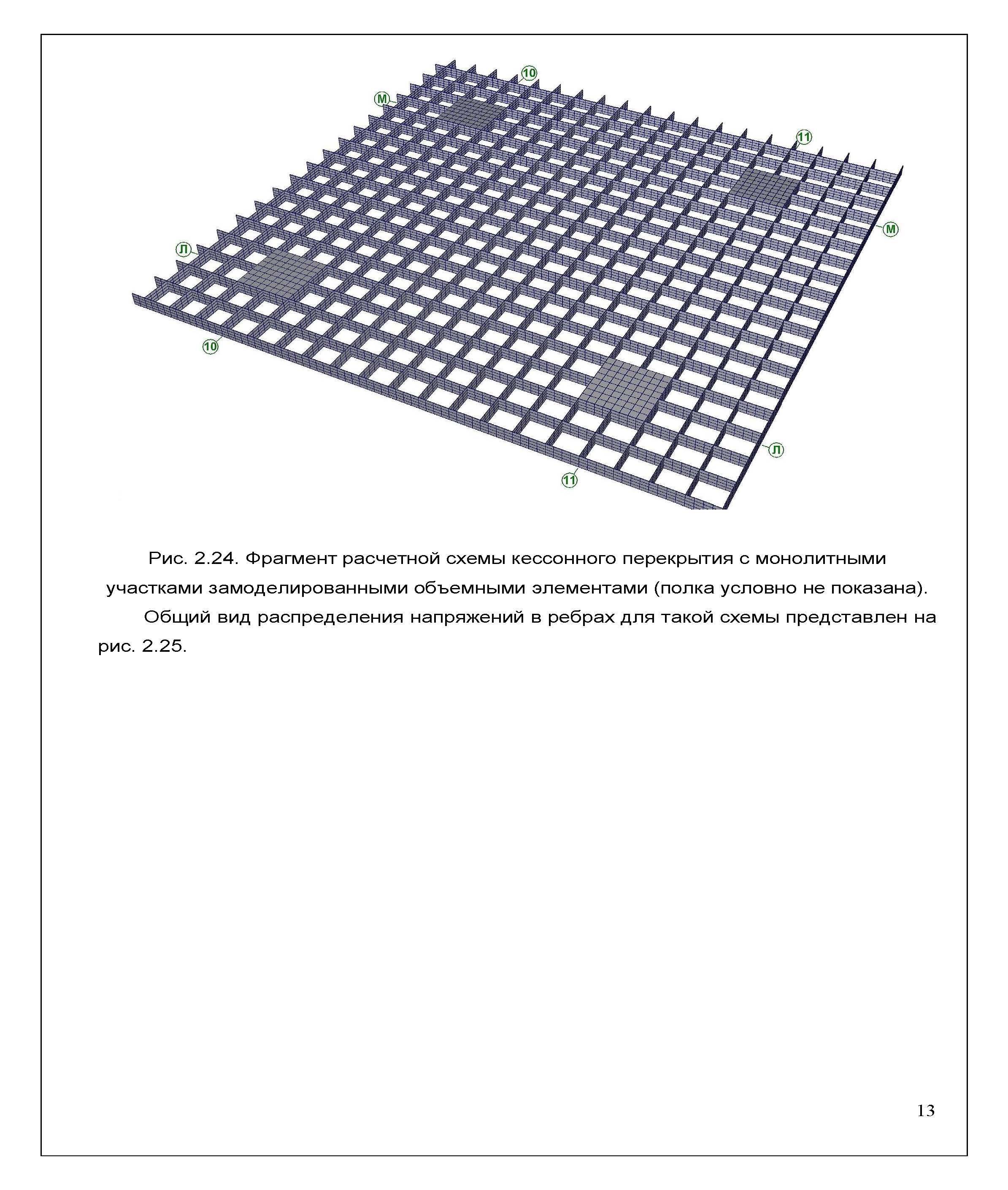

P.S. Сравнение расчетных моделей с ручным расчетом дается по причине отсутствия более достоверных данных о реальных испытаниях или других расчетных предпосылках таких конструкций.

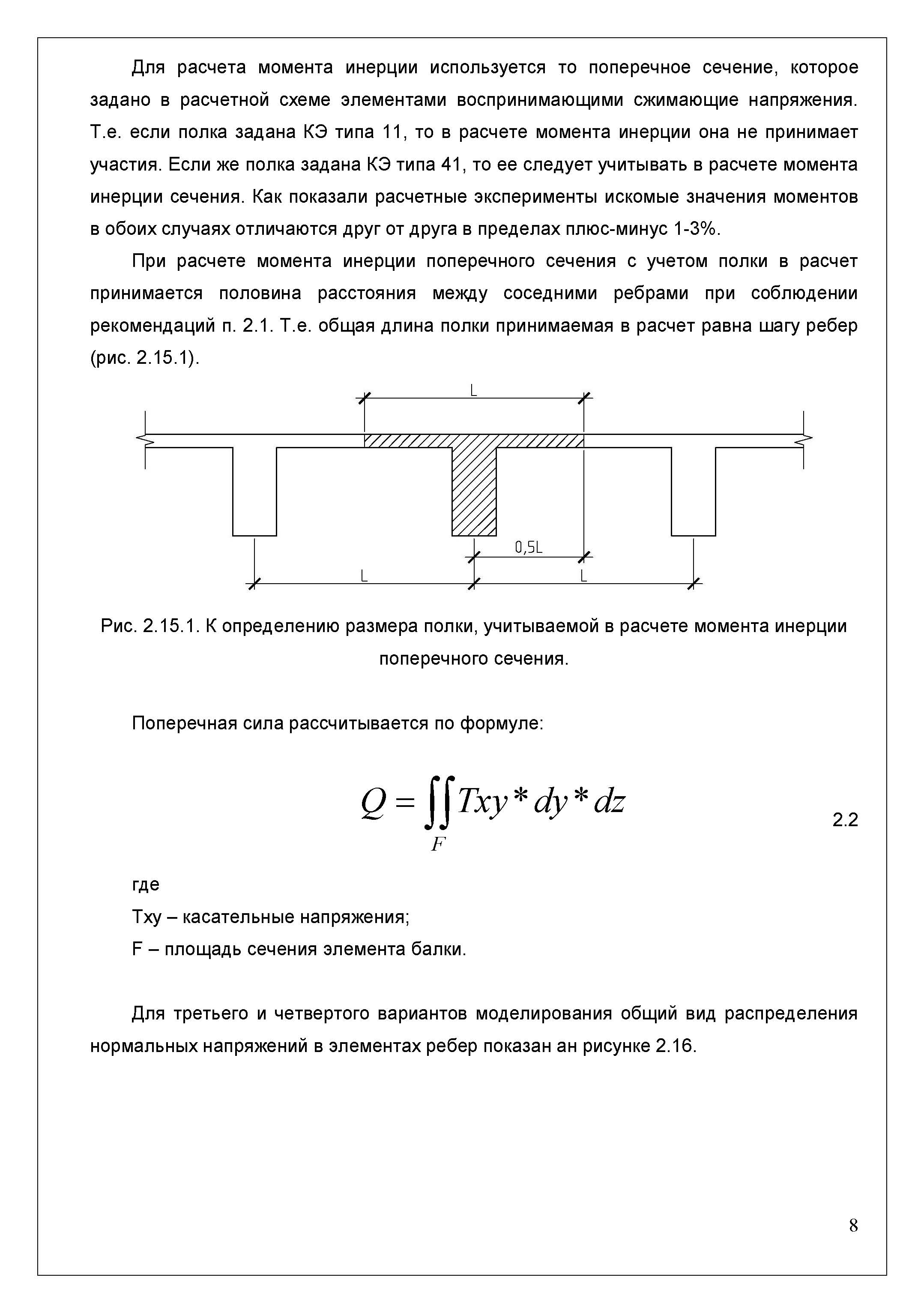

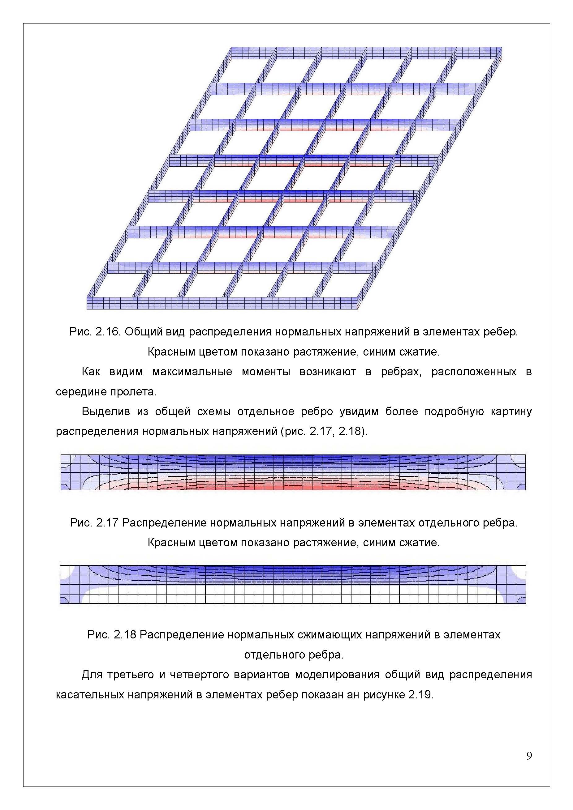

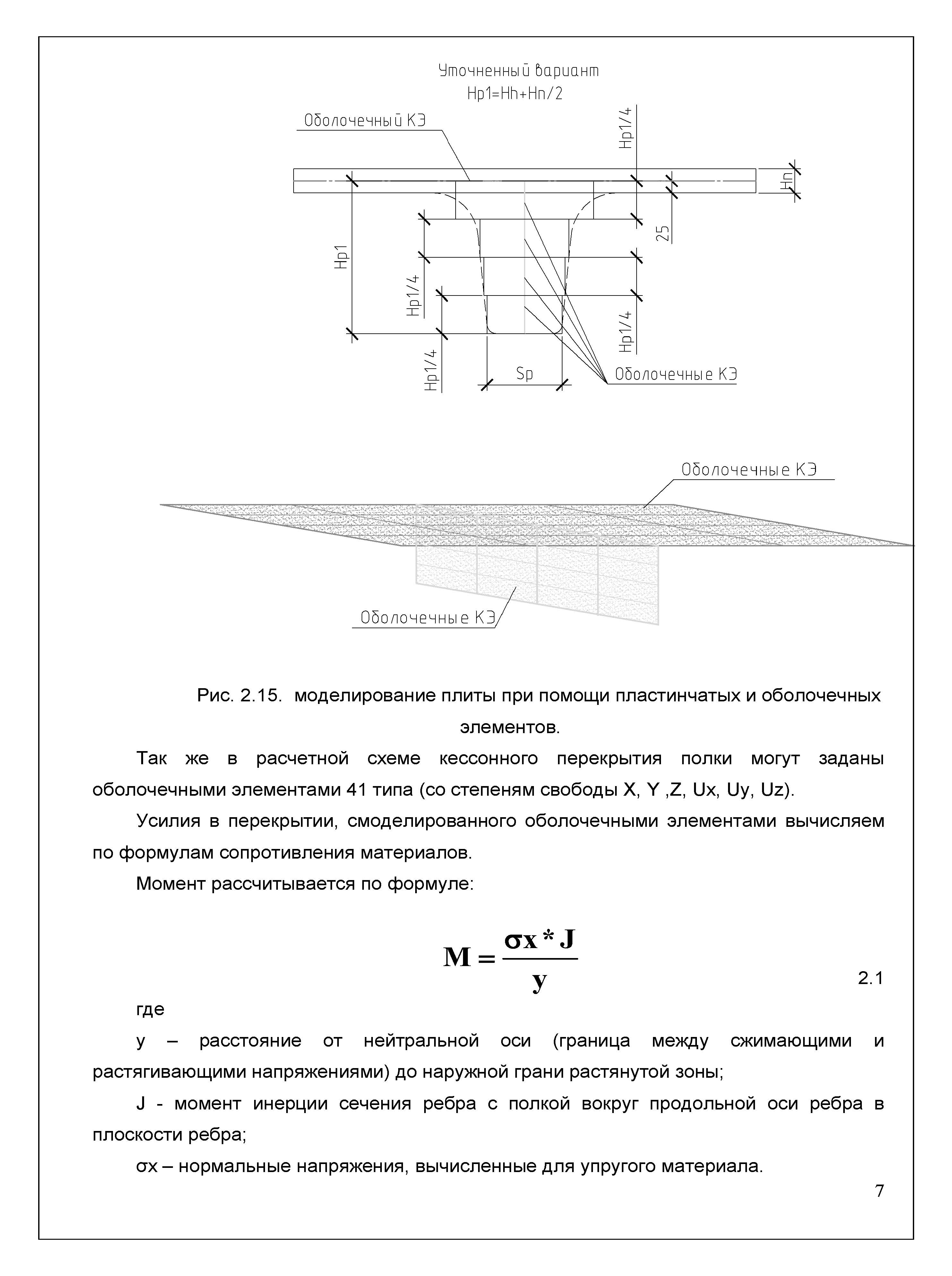

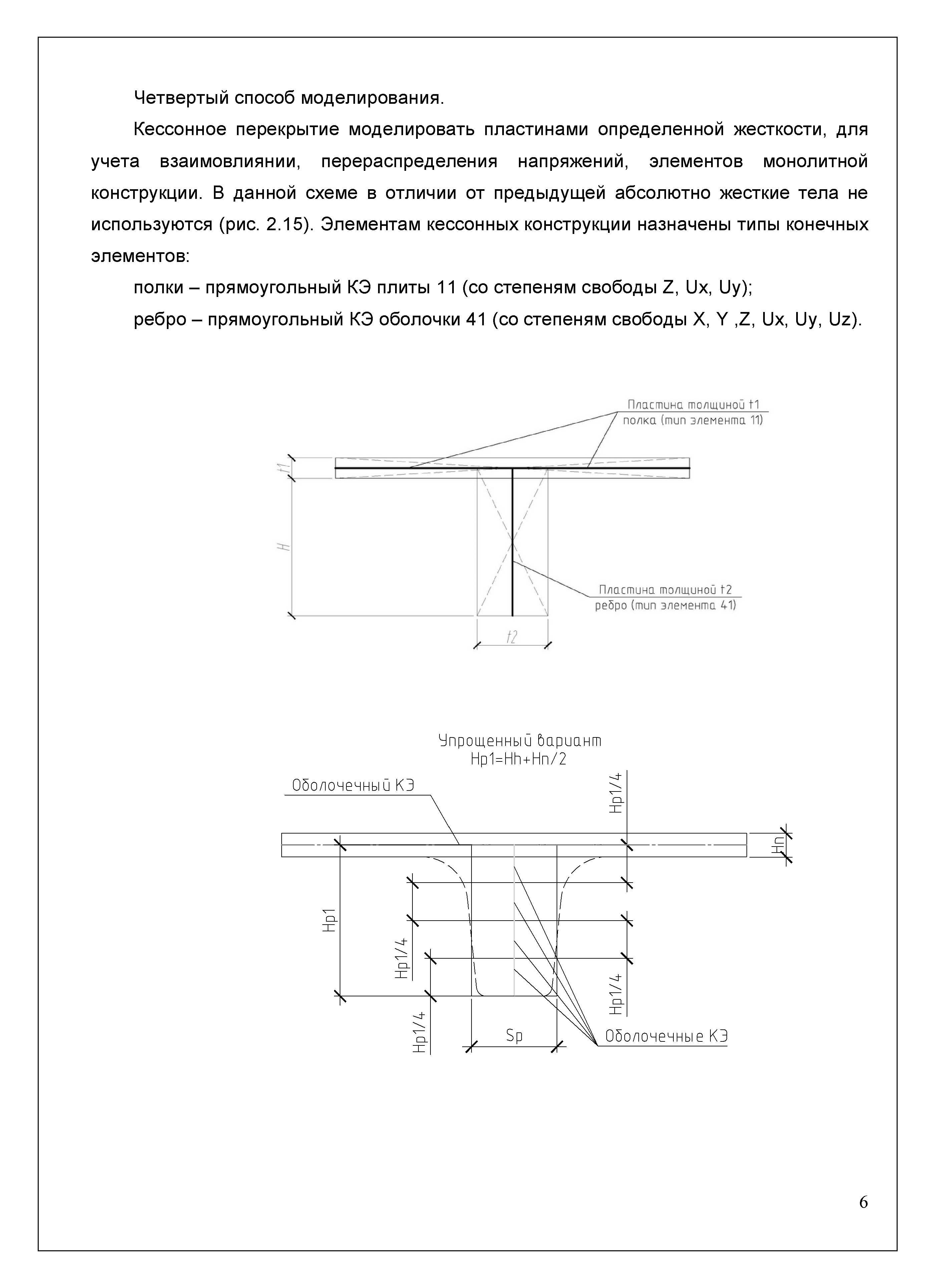

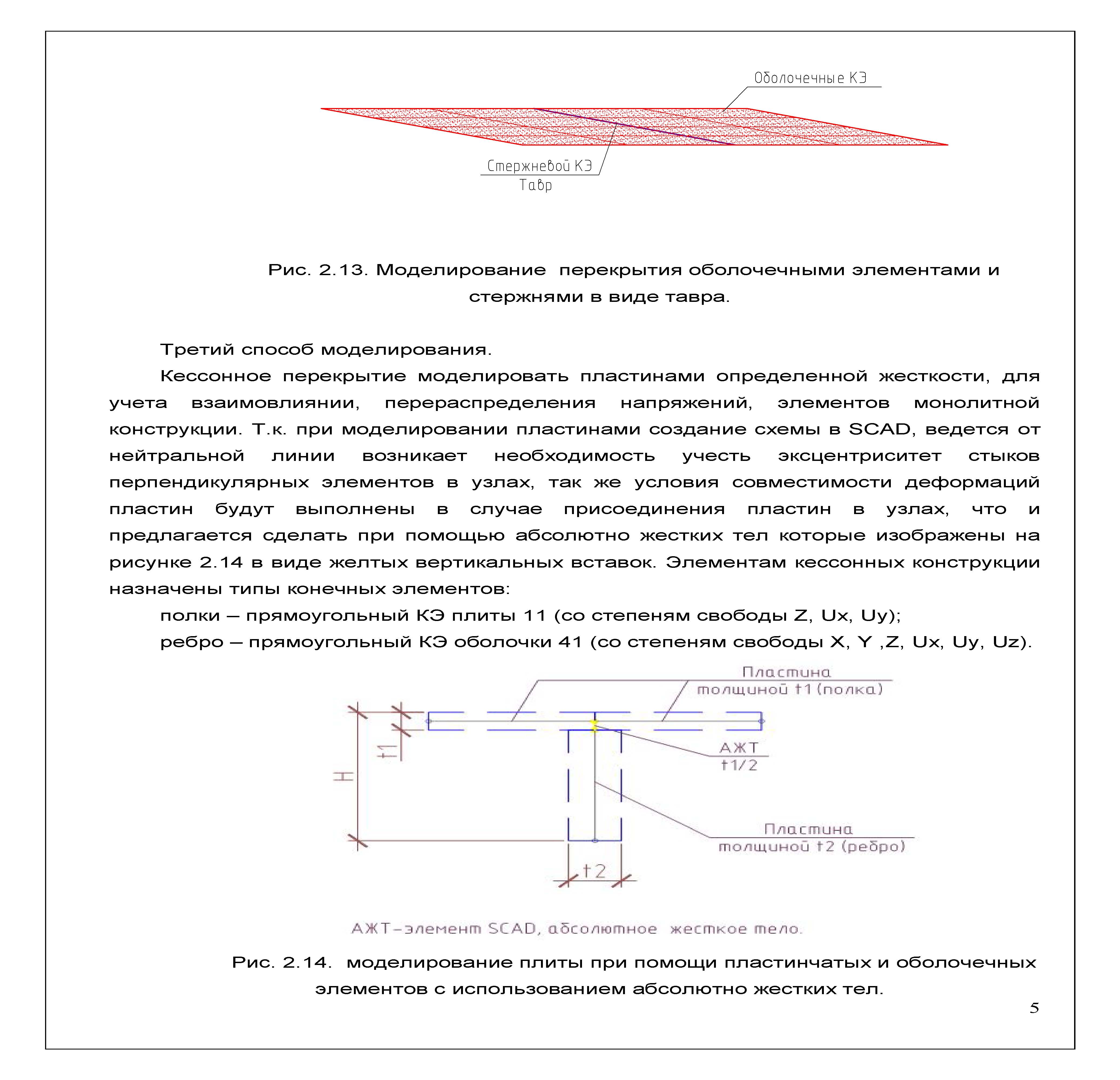

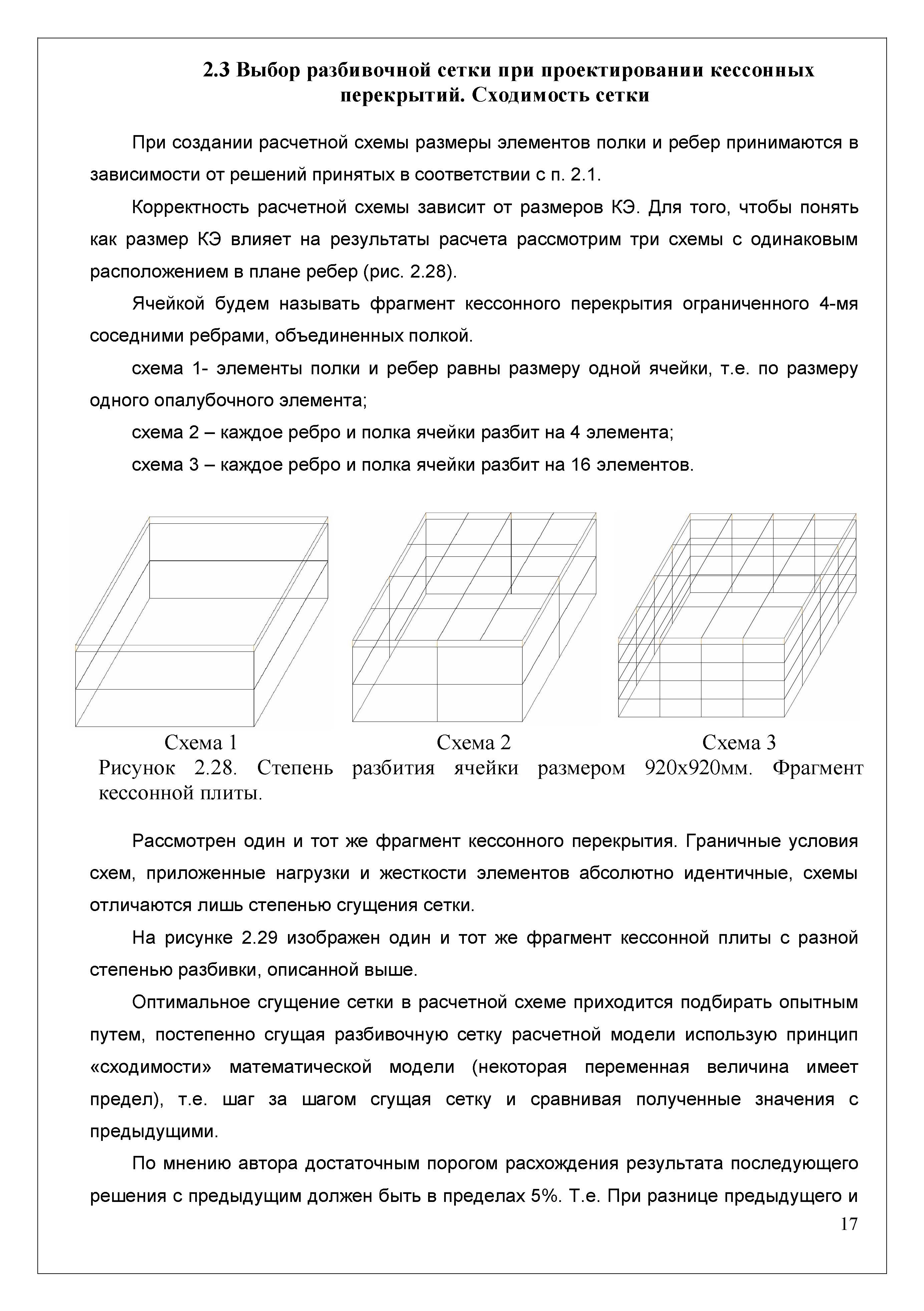

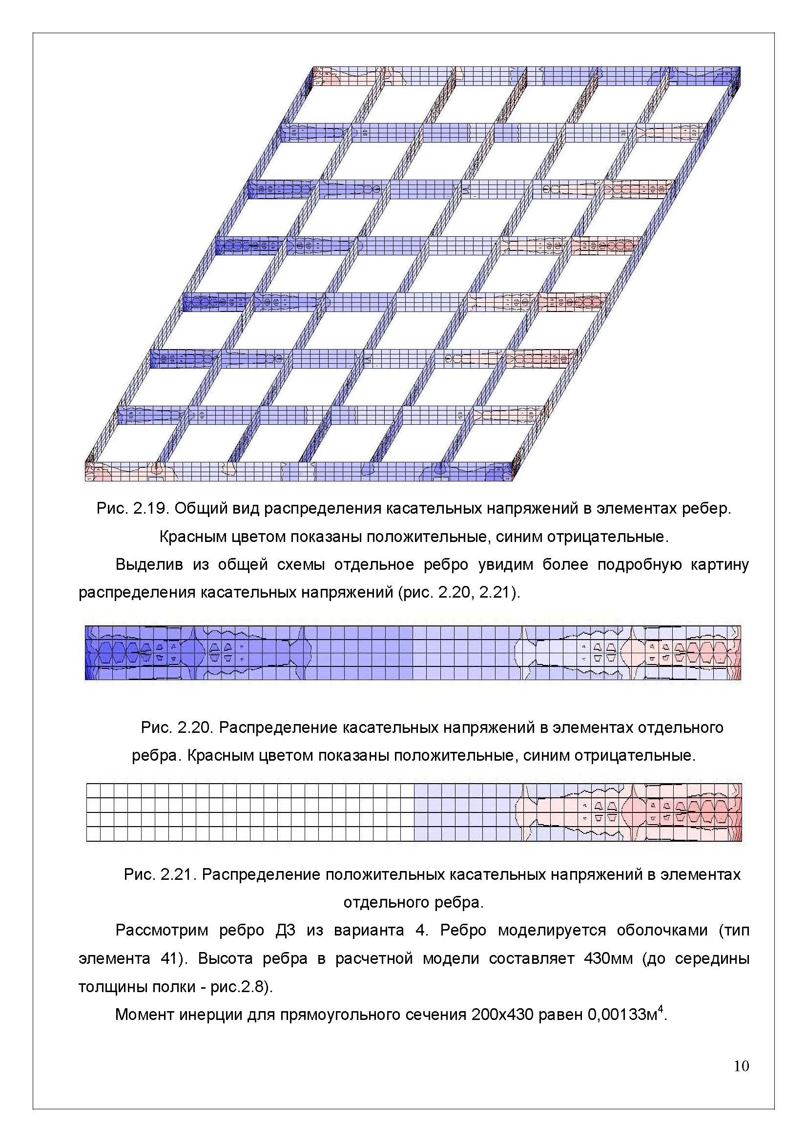

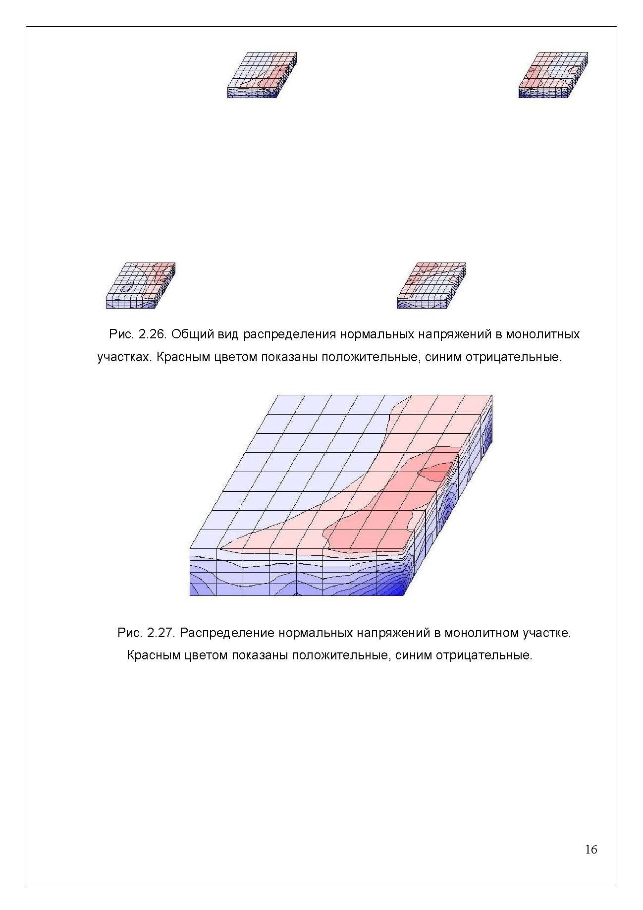

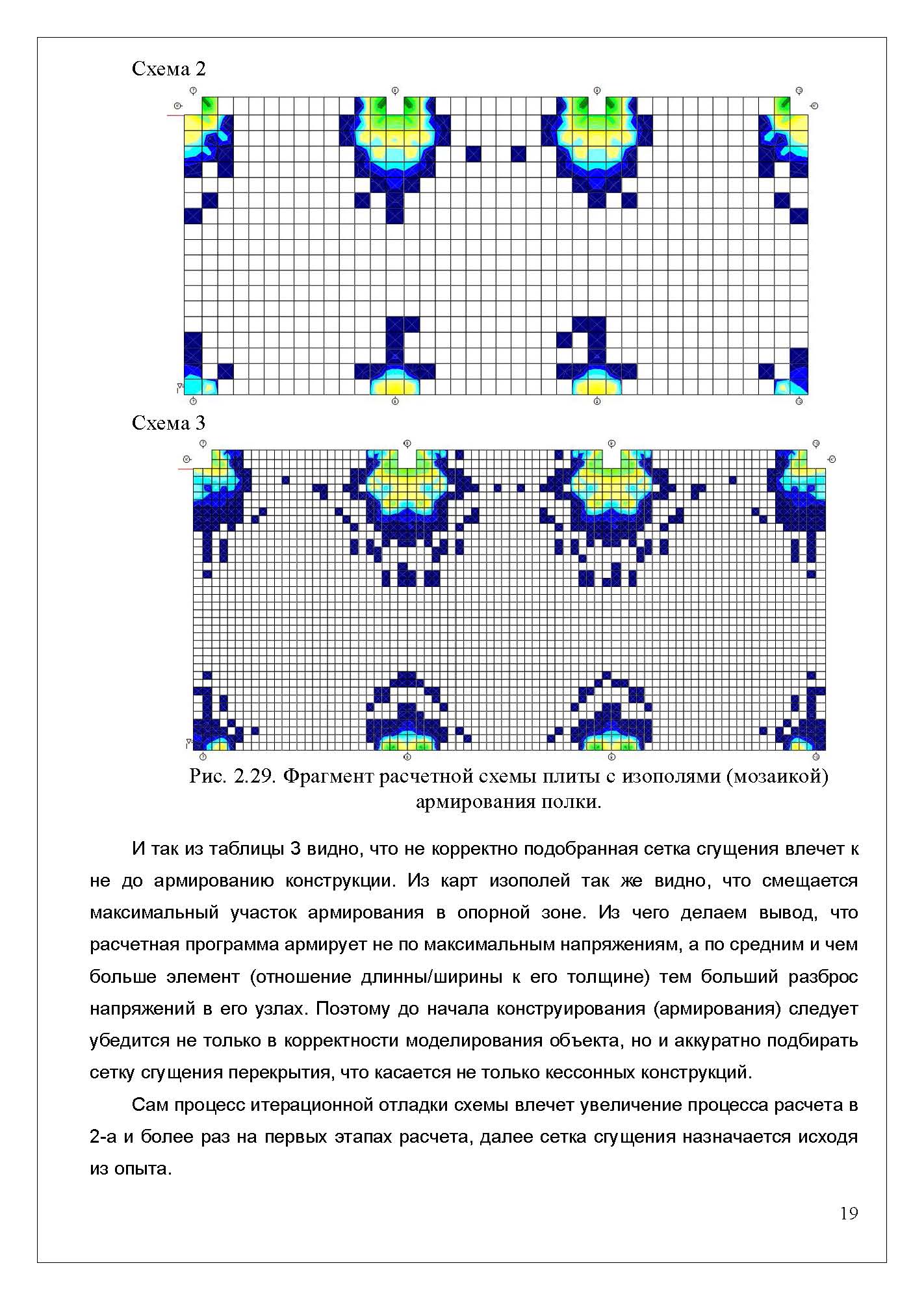

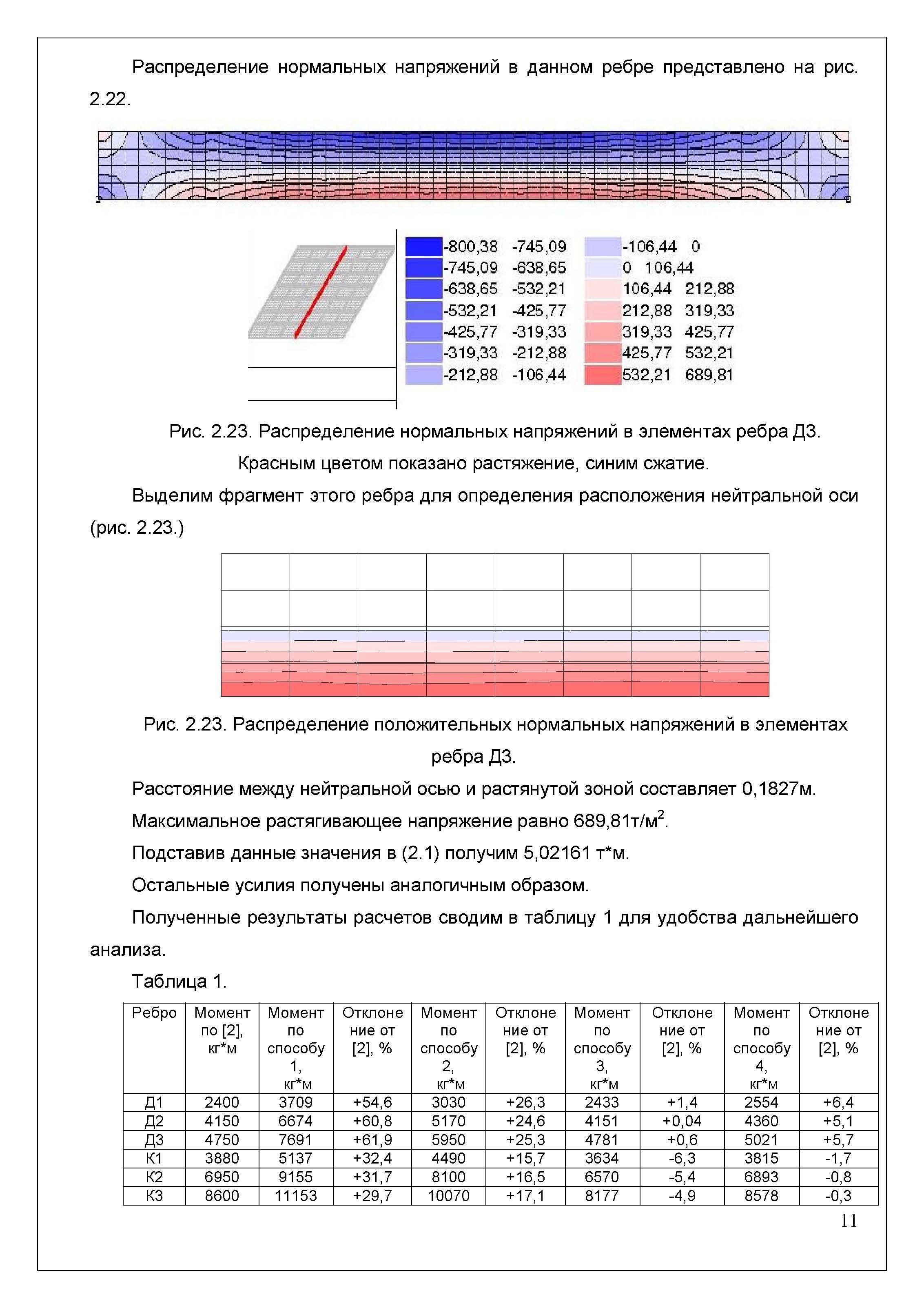

Считал кесонное перекрытие по 4-му методу из изложенных. При задании плитной части плитными КЭ и оболочечными получил разные результаты по усилиям в ребрах (учитывая разные моменты инерции при этих двух схемах). Думаю здесь важную роль сыграла неквадратная сетка колонн.
Еще: как мы понимаем, что при одном значении размера ячейки кессона плитная часть работает исключительно как верхний пояс, а при другом она сама становится полноценным изгибаемым элементом? Думаю, следует моделировать ее оболочечным КЭ, а затем смотреть не стал ли момент столь велик, что напряжения в этой плите стали разнозначными. Если не стал, значит плитная чать - просто верхний пояс, если стал - то самостоятельный изгибаемый элемент. Прошу поправить меня, если что-то в моих размышлениях не так.
И наконец - как оценивать прогибы такой конструкции в рамках линейного расчета? Прогибы в целом довольно спорный расчет для жб, но тем не менее есть некоторые методики, к примеру занижение модуля деформации в 3-5 раз для горизонтальных элементов. Но в данном случае, думаю, все несколько хитрее. и опять же перемещения сильно разнятся при использовании разных типов КЭ для полки.

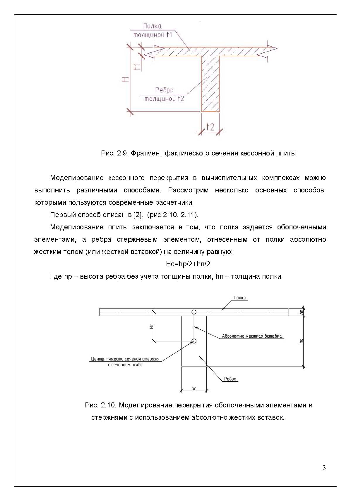

А делали расчет монолитных многопустотных перекрытий? как реализовать пустотность в скаде? через приведенную толщину? или есть какой то другой метод?

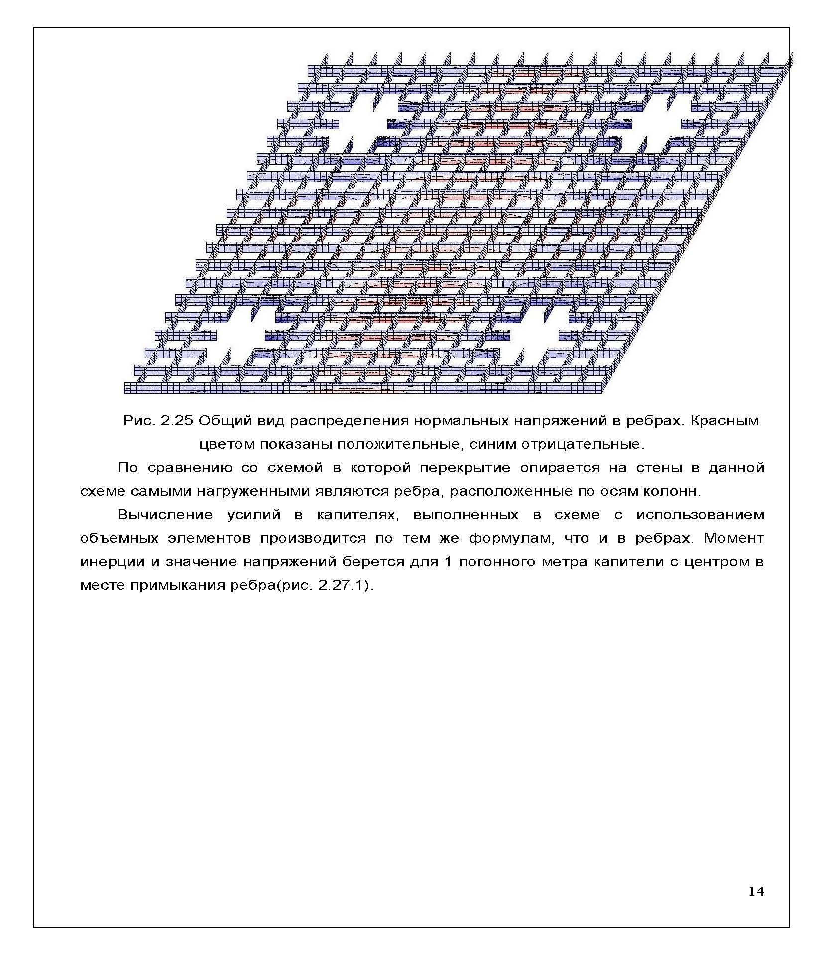

Пересчитал схему в ПК Лира с учетом инженерной нелинейности: прогиб составил 26 мм ( то есть 1,9 раз больше линейного), изгибная жесткость ребер в прикапительной части снизилась примерно в 3,0, по сравнению с жесткостью цельного бетонного сечения. Сечение колонны учитывал через АЖТ.

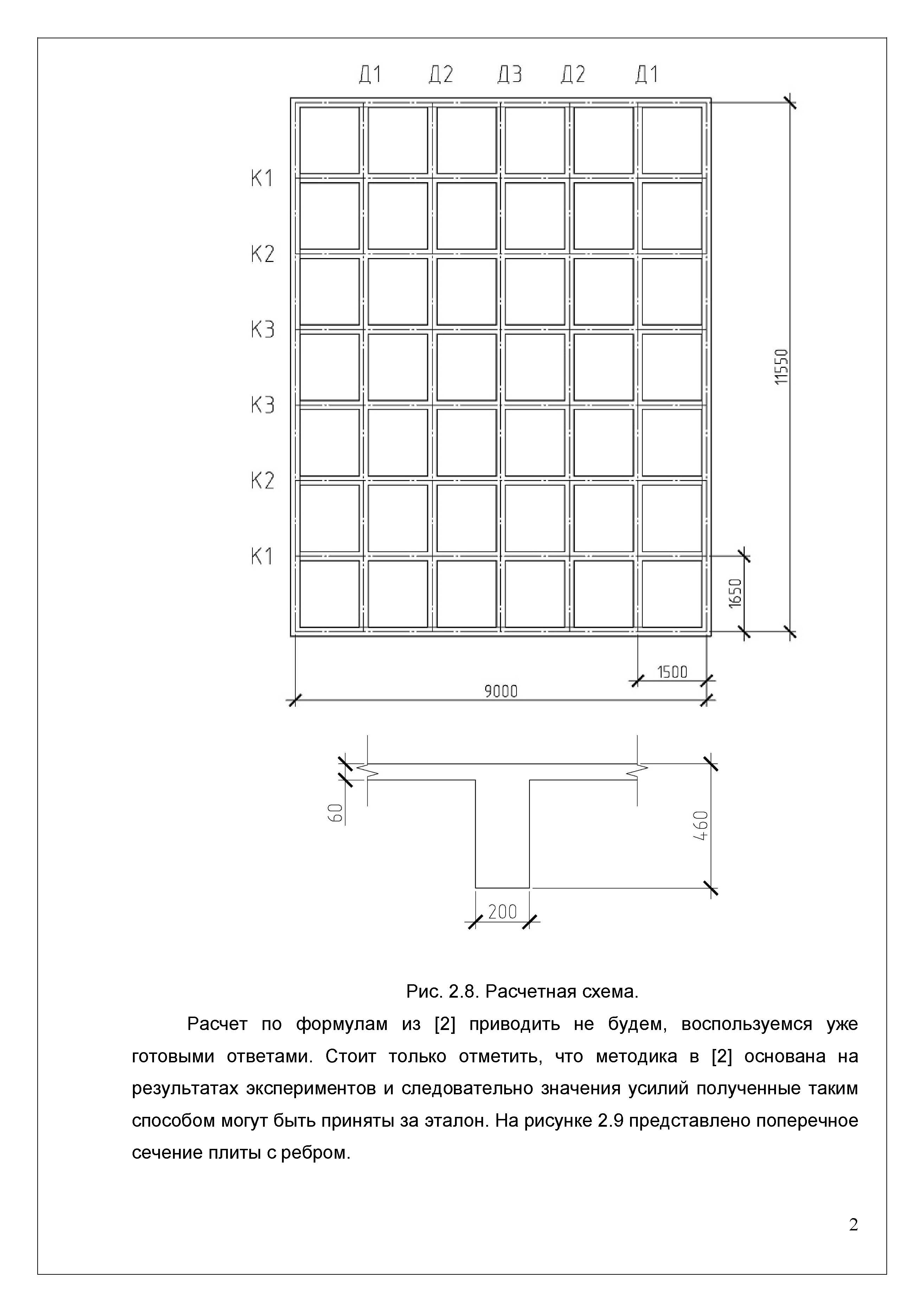

Исходные данные: шаг колон 9х9м. Сетка: консоль 1,9+ три пролета по 9м+ консоль 1,9м; такие шаги колон в одном и в другом направлении, консоль 1,9 м по периметру. Висота перекрытия 460мм, толщина плиты 60мм, толщина ребра по-низу 140 мм., размер кессона по осям ребер 820х820 мм. Нагрузки расчетные: собственный вес 7,75 кПа, стяжка+перегородки+подвесное оборудование 3,5 кПа, полезное от людей 5,28 кПа. Бетон С20/25 (В25), Арматура А400. На колоннах сделана капитель высотою по толщине плиты и габаритом по площади 2х2 квадратика (всего 4 кессонна). Расчет веду в ПК Лира, схему задаю как тавровые балки с начальной жесткостью бетона, а плитку как оболочку с пониженной в 10 раз жесткостью (только что бы собрать на ребра нагрузки), капитель задаю оболочкой, ребра к плитке прикреплены без жестких вставок. Образование трещин ограничиваю: 0,3мм для длительных и 0,4мм для кратковременных. Результаты: в ребрах на опоре ( в месте примыкания ребра к плите) нужно поставить продольной 14,3 см2 арматуры А400, в пролете 8,5 А400, поперечная 3,5 см2 А 240 шаг 100мм. Прогиб плиты 14 мм (при начальном модуле упругости бетона, при "притянутом" учете неупругой работы бетона советуют увеличивать прогибы в 3-5 раз, значит прогиб выходит 42-70мм, что больше 1/225 (для 9м).
