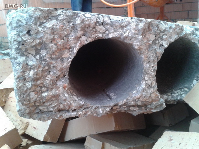

жб плита пк 42-15-8 без рабочей арматуры должна была сломаться еще на заводе. Но ее 2 раза погрузили-разгрузили, смонтировали. И только когда на нее поставили сверху емкость для воды, она лопнула.
Бывает, что и на заводе не всегда четкий контроль за производством.

Те которые "режим под ваш размер" не серийные, с прямоугольными пустотами и арматурой д=8 мм (как правило) у них и нагрузка может быть другая. А это по всей видимости серийная плита и как было написано выше с нагрузкой 800 кг/м2
v_alex , 12 ноября 2012 в 09:11
А это случайно не плита безопалубочного формирования? Арматура то вроде есть продольная

Да видно же арматуру! Мне кажется на эту плиту просто УРОНИЛИ ту немаленькую ёмкость))))
zx-constr , 13 ноября 2012 в 17:05
Арматура рабочая в пустотках СНИЗУ. Плиту смонтировали "вверх ногами"?

Монтажные петли у плиты тоже вверх ногами? (см. фото 1)

Монтажных петель на фото 1 не вижу. А арматура в верхней части плиты видна на фото 2.
starЫЙ , 15 ноября 2012 в 18:35
На фото 2 видны плиты, на которых эта емкость упокоилась после падения. там с арматурой все в порядке- такой удар выдержать. А вот на фото 1 вроде как видна арматура в середине плиты, хотя ее полюбе не достаточно.
