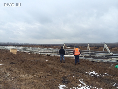

для демонстрации важности связей. На последней фотке- соседнее сооружение
"натянули", а вот и результат
Чудо инженерной мысли

пилять... Обои не успели поклеить... А так стояло бы....
Трехшарнирная арка для свинарников (коровников) типа "клюшки"?
kalgan
, 16 декабря 2013 в 16:39
Чего то я фундаментов не увидел.... Неужели в землю так заделывали?
Geniy_Dzydo
, 16 декабря 2013 в 16:42
судя по 5 фотке на пене все держалось

Интересно, как крепились прогоны?
Приваривались к закладным или как?
мимо_проходил
, 16 декабря 2013 в 17:02
на 4-й фотке видно, как крепились. Были фундаменты. Все по серии, ну, кроме связей.
Alexij
, 17 декабря 2013 в 08:31
"да ничо не будет, я 30 лет свинарники строю..."
К закладным приварили уголок, к уголку прикрутили прогоны. На фотке 4 место где была закладная.
игорёк
, 17 декабря 2013 в 09:35
Адрес напиши, очень интересно. Башкирия, Уфа ... ?
ERS10
, 17 декабря 2013 в 11:22
Судя по пейзажу(попробую угадать!) - Черноземье?(Курск-Воронеж-Белгород?)
lbr
, 17 декабря 2013 в 11:26
это Воронежская область
stalipuprembo
, 17 декабря 2013 в 21:47
а на второй фото мужики стоят и не знают что делать...Не завидую им...
