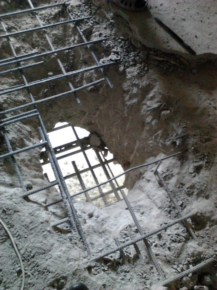

толщина перекрытия 600мм.Армирование верх-18 А500 шаг 200;низ-32 А500 шаг 200. Доп. усиления тоже 32 А500
перекрытие в жилом доме 82/bsk4482_1.jpg

"Армирование верх-18 А500 шаг 200"
скорее 12 и 150, ну край 14

Для чего в жилье такое мощное перекрытие (600мм)?

палюбому в ригель попали )))

Если сравнивать с ботинком, то тут явно не 32, 18 и то с натяжкой может быть, и то, если предположить, что у фотографа ботинки огромные:).

Все диаметры верны=)лично замерял штангелем.На форуме есть свидетели кто присутствовал на данном обследовании=)

А перекрытие на какой отметке? Может там внизу бомбоубежище? но если это выше нуля перекрытие то капец конечно, можно спортзал для тяж весов организовать и внизу толком не услышат)))))

Примерно такое перекрытие видел у здания на вечномерзлых грунтах - но там она нагрузки еще перераспределяла на сваи.

Забыли самое главное - пролёт какой у перекрытия?

Автор, что за здание??

А то вы такой интересный - удивляетесь диаметру арматуры, а может такой диаметр там расчетный. Я могу тоже картинку с Ф56 кинуть, и гадайте-смейтесь откуда она там и для чего.
