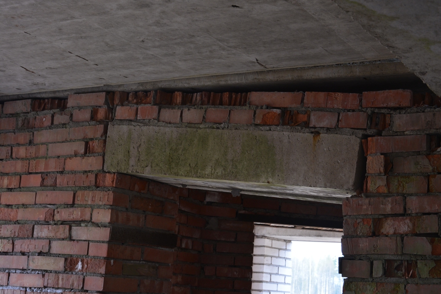

PsR , 15 мая 2015 в 17:44
а что на второй фотке случилось?
РастОК , 15 мая 2015 в 17:58
Сообщение #1 от PsR
Видимо подтопило и стена осела.
Harvester , 15 мая 2015 в 18:02

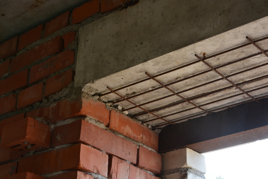

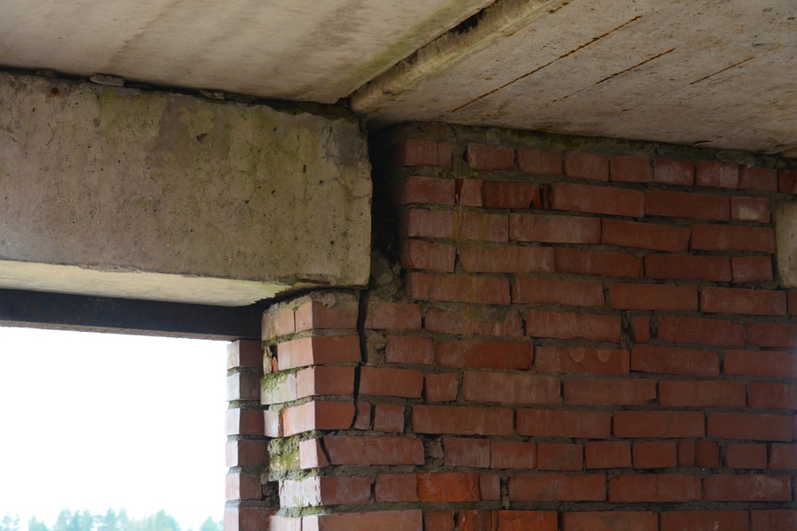

Ситуация, аналогичная фото №3. "Поползла" кладка под балками межэтажного перекрытия.
Andrej1982 , 15 мая 2015 в 20:57
несоблюдение размера опирания, отсутствие опорных подушек, как обычно всё на авось. Чем думают строители, когда такое творят?
Schmurgeff , 15 мая 2015 в 21:53
Судя по цвету раствора на фото 3...Они его из какуль месили=)))Кладочники вряд ли за такое денег получили,и вот куда тех. надзор смотрел. Кароче ужас!
zx-constr , 16 мая 2015 в 20:40
Andrej1982, строители понятно о чём думали - забрать деньги и свалить по-быстрому.
Schmurgeff, я не уверен, что технадзор вообще проводился на этом объекте.
На фото 3 опирание 125мм соблюдено, но видимо, по расчёту этого недостаточно. Если, конечно, расчёт был выполнен.
Andrej1982 , 17 мая 2015 в 08:54
Как раз таки на 3 фото не соблюдается размер глубины опирания. Согласно норм для несущих перемычек мин. глубина опирания 200мм (нормы Беларуси). Неправильно уложены кирпичи под перемычкой (тут и тычковый и ложковый. Да и при таком качестве кладки могут возникнуть локальные напряжения в кладке за счёт усадки растворных швов и криво уложенных кирпичей.
zx-constr , 17 мая 2015 в 13:57
Какое тут может быть качество кладки? Хорошо, что так наглядно всё проявилось. Надеюсь, после такого заказчик задумается о небходимости нормального проекта, технадзора и выбора подрядчика.
vl74 , 19 мая 2015 в 07:52
Теперь поздно говорить о причинах трещин, убегать оттуда срочно пока не рухнуло!
Брать кладку в стальную обойму, увеличивать опорную зону перемычки.
GAP , 19 мая 2015 в 09:44
Это стоит похоже довольно давно. Кладка разморозилась и разрушилась. А так бы и дальше стояло, ни чего б ему не было.
