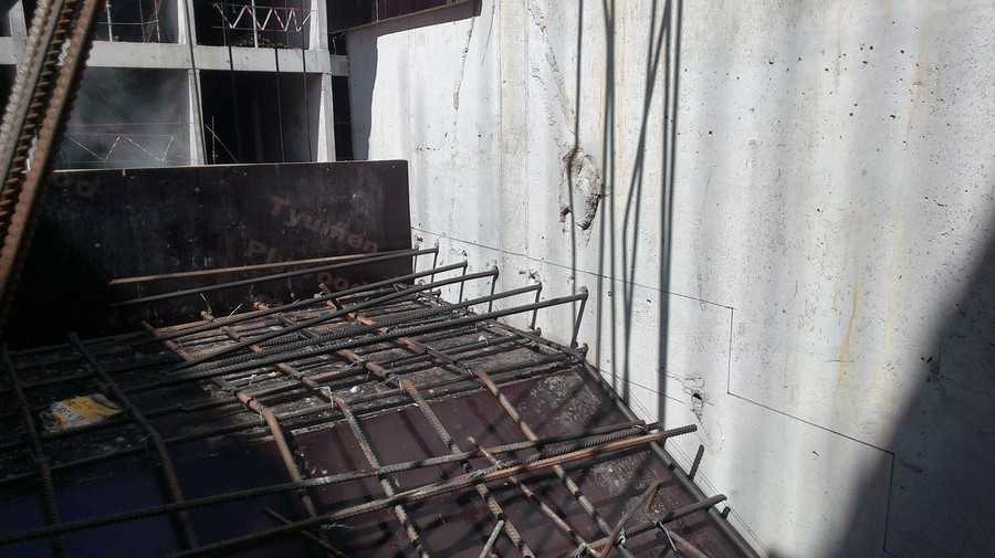

какова схема опирания лестничного марша? Он что только за счёт таких выпусков держаться будет? Стрёмная схема. Как было изначально по проекту?

По этой лестнице слоны ходить будут что ли?
Можно под площадку бетон рубить, и нормально за анкеровать п-шками

Плохое решение. Может срезать арматуру

С устройством пазов в монолитной стенке было бы лучшим решением. Но по идее должны быть устроены консоли в смежной монолитной стене, чтобы марш-площадка работала как балка.

а есть фото всей лестницы, что бы понять всю задумку устройства лестницы?

Если диаметр и шаг арматуры соответствует проекту, то её не срежет. Если строители не умеют работать с хим. анкерами, то так действительно надёжнее. Анкера - штука хорошая, но требуют квалифицированных исполнителей. Квалификация арматурщиков, вязавших данную конструкцию, явно невысокая.

Срезать - может и не срежет, но определённую подвижность может обеспечить. Надо знать назначение лестницы, если это будет лестница лестничной клетки, то хотелось бы видеть чертежи сей конструкции и всю задумку автора.
