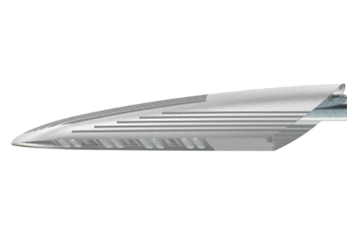

Новая разработка завода «Эконекс», которая ознаменована как одна из самых эффектных решений для дорожного освещения – магистральный светодиодный светильник Econex Highway.
Он рассчитан для эксплуатации на автомобильных дорогах класса А, Б и будет выпускаться в двух модификациях: 200 Вт и 250 Вт
Econex Highway воплотил в себе три основные характеристики: непревзойденный дизайн, высокую эффективность более 120 лм/Вт и инновационную конструкцию.
Уникальность последней состоит в том, что, во-первых,  продуваемость конструкции обеспечивает оптимальный температурный режим  работы светильника, что способствует,  гарантировано высокий срока службы. Во-вторых, по просьбе эксплуатационных организаций, полностью ремонтопригодная конструкция, позволяет быстро и просто произвести  замену светодиодного модуля и блока питания. И, наконец, в-третьих,  следует отметить наличие специального герметичного отсека для источника питания и системы управления.

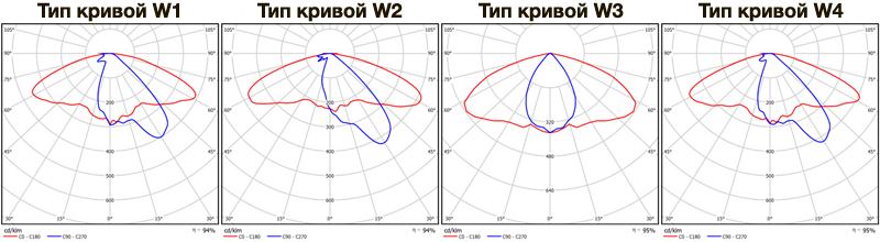

Применение вторичной оптики в магистральном светильнике Econex Highway позволяет формировать различные типы КСС, благодаря которым достигается необходимый уровень освещенности с учетом требований российских автомобильных дорог.
Плюсом ко всем перечисленным преимуществам является дополнительная защита от  скачков напряжения до 450 В, об этом мы подробнее расскажем в следующих новостях.
Ну и конечно, отдельно стоит сказать об управлении. Представленные светильники имеют возможность диммирования с помощью ШИМ, сигнала 1-10V и внешнего резистора, а также интегрируются в беспроводную систему управления освещением Econex Smart. Кроме  того, доступно управление по питающей сети PLC.
Заводская гарантия на данный продукт составит 5 лет.
