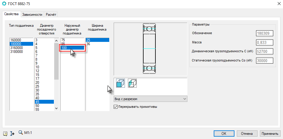

Для проверки работы созданной зависимости изменим параметры подшипников. Для этого входим в диалог вставки объекта и меняем наружный диаметр с 85 на 75 или на 100, нажимаем ОК. Размеры подшипников и, как следствие, диаметр стакана изменятся, но диаметр отверстия стакана останется прежним, заданный размер зазора сохранится (рис. 40).
Рис. 40. Диалог вставки параметрического подшипника
Таким образом можно связывать любые параметры разных деталей, а также вносить в созданные зависимости изменения, используя математические выражения.
