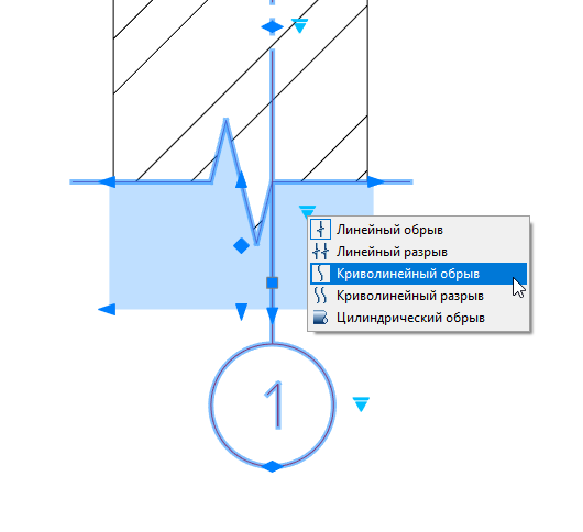

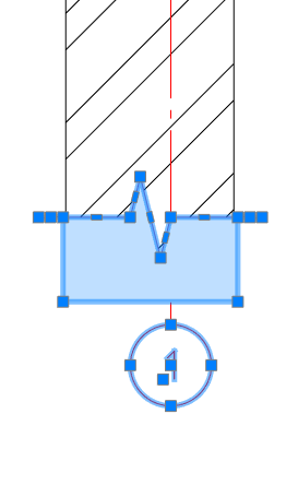

Команду Разбить все объекты следует применять обдуманно и иметь на то веские причины. Утилита разбивает объекты СПДС (выноски, таблицы, форматы, элементы оформления, параметрические объекты и т.п.) на примитивы во всем файле без возможности последующего восстановления. Объекты СПДС теряют свою интеллектуальность, многофункциональные «ручки» и диалоговые окна. Дважды подумайте, прежде чем воспользоваться этой командой (рис.2,3).
Рис.2. Объекты СПДС до применения утилиты Разбить все объекты
Рис. 3. Объекты СПДС после применения утилиты Разбить все объекты

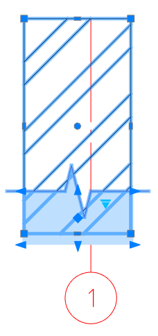

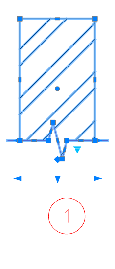

Команда Разбить примитивы разбивает во всем файле примитивы, образующиеся при перекрытии графики nanoCAD объектами СПДС (рис.4,5).
Рис.4. Примитивы чертежа до применения утилиты Разбить примитивы
Рис. 5. Примитивы чертежа после применения утилиты Разбить примитивы
Примечание. Объекты СПДС могут иметь несколько режимов перекрытия примитивов чертежа:
  • нет;
  • маскированием;
  • вырезанием.
Утилита разбивает примитивы чертежа, если режим перекрытия установлен в значение «Вырезанием».

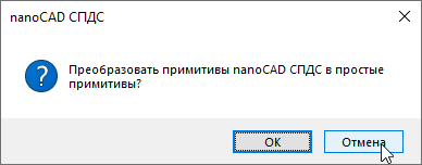

Разрушительный эффект обеих утилит весьма велик, поэтому после вызова этих команд программа попросит подтвердить ваши действия в соответствующих диалоговых окнах (рис.6, 7).
Рис.6. Подтверждающее диалоговое окно утилиты Разбить все объекты
Рис.7. Подтверждающее диалоговое окно утилиты Разбить примитивы
