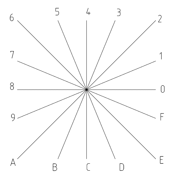

Для начала, также как и в случае со штриховкой, создадим в текстовом редакторе файл описаний форм в формате *.shp, а затем скомпилируем на его основе файл с расширением *.shx. Чтобы использовать формы в среде nanoCAD, их необходимо поместить в папку C:\ProgramData\Nanosoft\nanoCAD x64 21.0\SHX.
Описание формы содержит:
*Номер_формы, количество_байт, ИМЯ
байт1, байт2, …, байт , 0
где
Номер формы является уникальным в пределах одного shp-файла. В байтах содержится информация о длине и направлении вектора формы.
Каждый код длины и направления представляет собой строку из трех символов. Первым символом такого кода всегда является 0 (он указывает программе, что два следующих символа интерпретируются как шестнадцатеричные числа). Второй символ задает длину вектора в единицах чертежа. Длина может принимать значения от 1 (одна единица) до F (15 единиц). Третий символ задает направление вектора. Соответствие кода и направления приведено на рис. 15.
Рис. 15. Соответствие кода и направления вектора

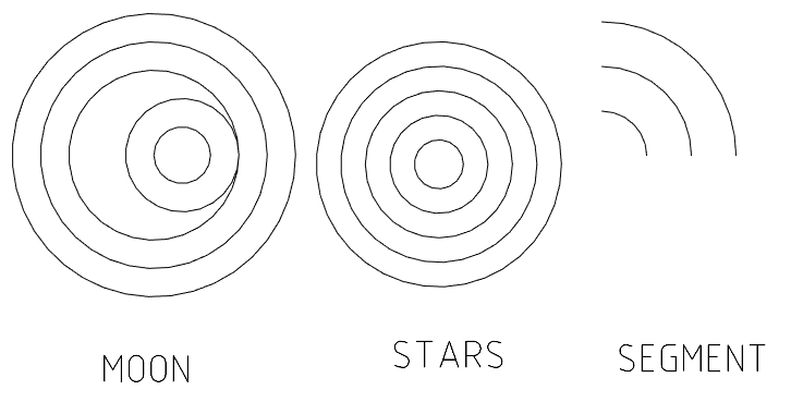

Используя таблицу с подсказками, не составит большого труда написать собственные формы (рис. 16).
Рис. 16. Код для форм «MOON», «SEGMENT», «STARS»
Все формы расположены в одном файле (Shapes3.shx). После добавления файла форм в папку SHX диалоговое окно выбора формы будет выглядеть так, как показано на рис. 17.
Рис. 17. Диалоговое окно Выбор формы
Как и в случае со штриховками, при передаче файлов *.dwg, где использовались уникальные формы, необходимо передавать и сами файлы форм; для успешной передачи воспользуйтесь командой eTransmit.
Работа с формами в целом подобна работе с блоками, но, помимо выбора угла поворота, можно выбрать и размер формы при вставке. Кроме того, есть возможность заливки формой (Главная → группа Черчение → Заливка формой; команда ЗАЛИВКАФОРМА), также, как и штриховкой, только без опции Ассоциативность. Стандартной формой WAVE из файла GOST 2.303-68.shx зальем полосу над горизонтом.
После вставки формы MOON можем залить различным градиентом каждое кольцо на Луне (в центре более ярко, ближе к краям – темнее). Итоговый на сегодня вариант представлен на рис. 18.
