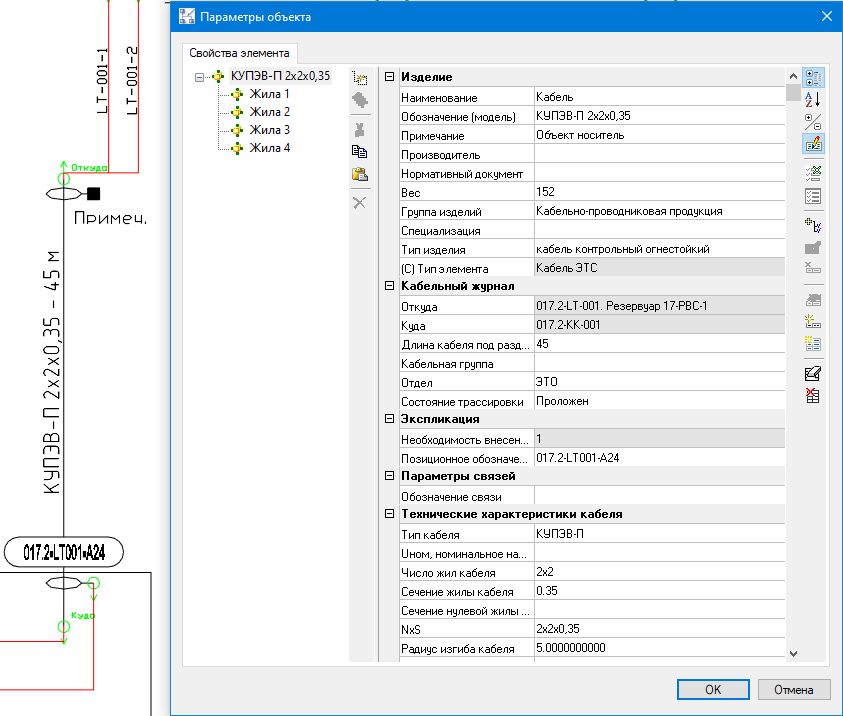

С помощью этого элемента (рис. 15) производится соединение элементов схемы. Помимо основной параметрики, характеризующей тип, жильность, сечение жил, он содержит еще и информацию о марках каждой из жил – конечно, в том случае, если они были заранее запараметрированы.
Рис. 15. Элемент «Многожильный кабель» с атрибутивными свойствами
При подключении жилы кабеля к клемме последняя наследует марку этой жилы и передает ее другим подключаемым объектам. На должным образом запараметрированное оборудование и элементы схемы можно получить опросные листы. Также уже настроены и готовы к использованию следующие формы (рис. 14, 16):
