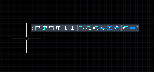

Удалось реализовать простой и удобный функционал выравнивания и распределения объектов в среде AutoCAD. Благодаря дополнительным функциям, пользователю будут доступны различные функции выравнивания группы объектов. Можно объекты подравнять по левому, правому, по верху или по низу. Также возможно выполнить равномерное распределение объектов. Этот функционал был реализован в дизайнерской программе Corel Draw и успешно адаптирован для AutoCAD-а. Взглянув на иконки, думаю станет понятно чём речь.
Инструкция: Загружаете Align Tools.lsp через _APPLOAD.

В архиве найдете картинки для кнопок (для темной темы)

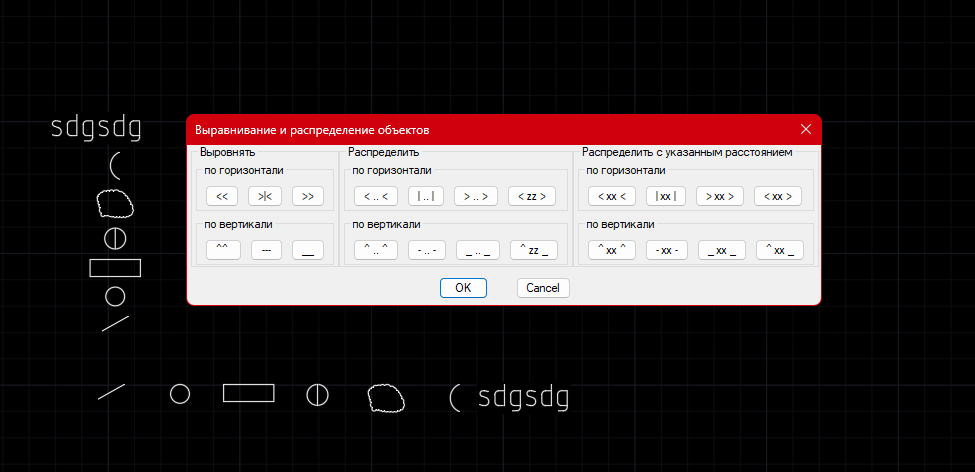

По просьбе Ingpro, а таже ради расширения своего кругозора добавил функционал с диалоговым окном.
В архиве найдете:
"AlignTools.dcl" - описание диалогового окна
"AlignTools_new.lsp" - расширенный функционал программы
Вызов диалога осуществляется с помощью команды: ALIGNTOOLS или сокращенной ATOOLS

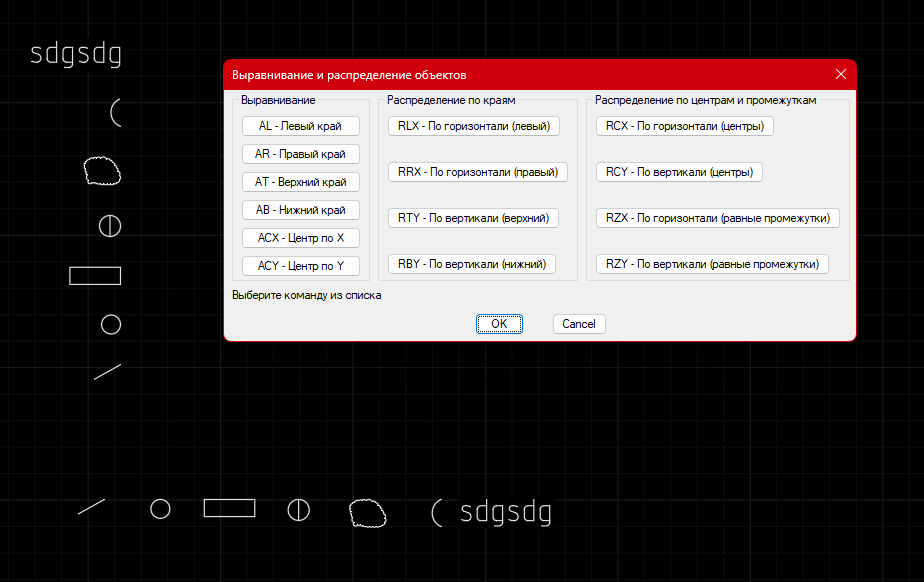

Итак, поскольку ИИ отказывается помогать дальше, но желание улучшить набор команд остается, пришлось делать самому. Реализовал всё-таки диалоговое окно на все 22 команды. И сделал удобное расположение кнопок. Надписи на кнопках минимизировал пиктограммами, надеюсь пользователям будет ясно
В архиве в папке UPD 2025.12.11 найдете пару файлов
Файл "AlignTools_advanced.dcl" поместить например в C:\Program Files\Autodesk\AutoCAD ***\Support
Файл "AlignTools_advanced.lsp" загрузить с помощью APPLOAD
Вызов диалога с помощью команды ALIGNTOOLS или ATOOLS
