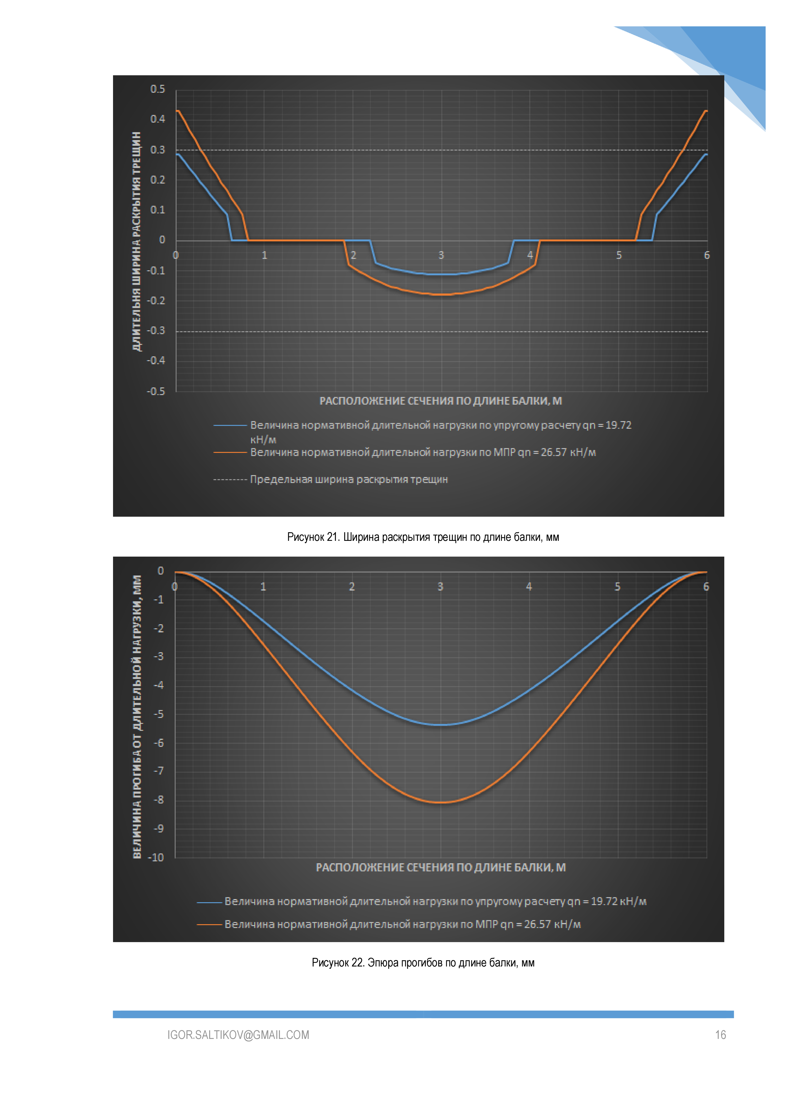

Сергей, почему так категорично? Там изменение класса бетона пусть даже в 2 раза повлияет на результат (по прочности) процентов на 20%.

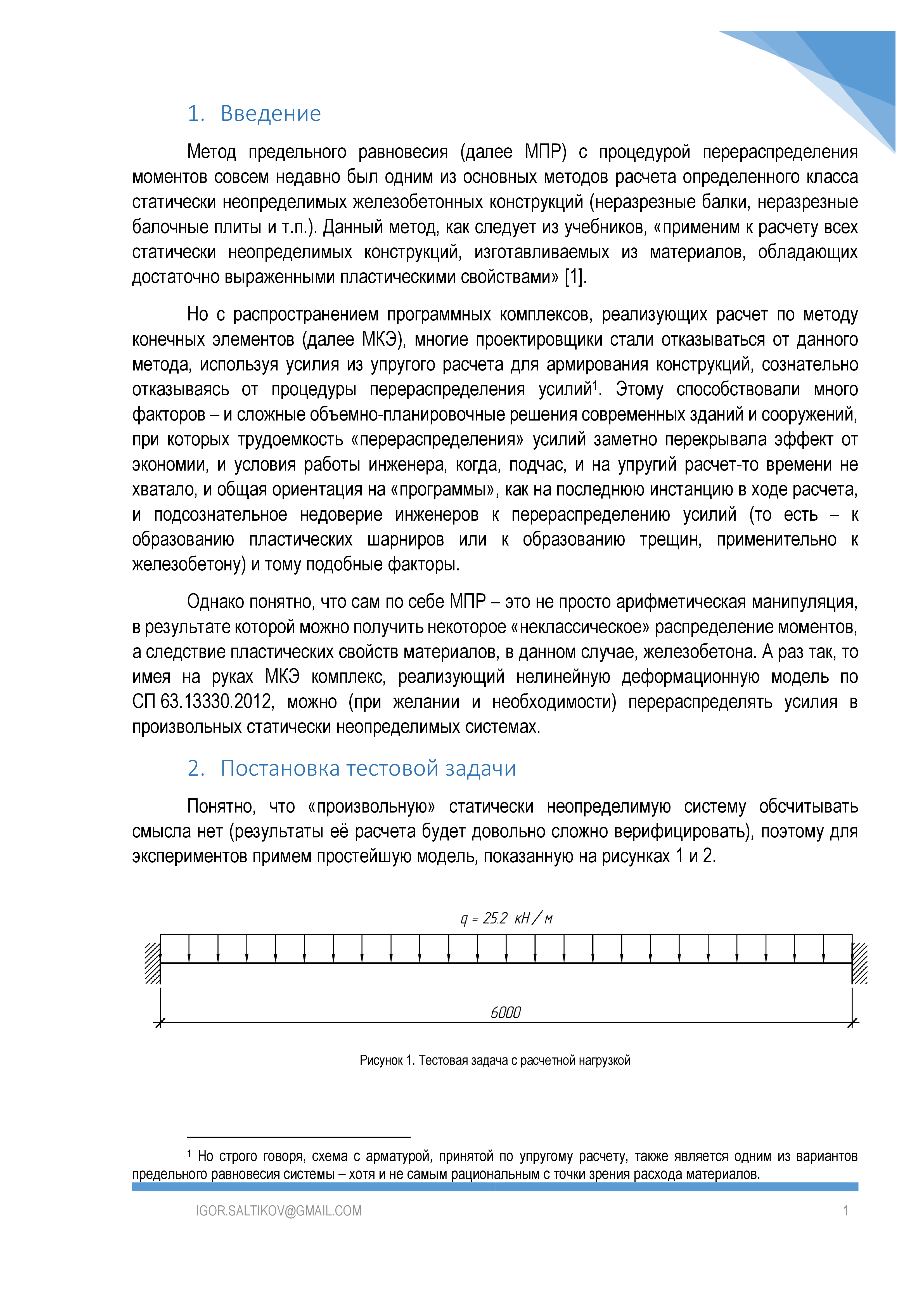

Сообщение #18 от mainevent100 Игорь, если будет время и желание, посмотри также защемленную балку с недостаточным армированием на опорах. Год назад меня интересовал вопрос - будет ли происходить распределение опорного момента в пролет больше рекомендованных 30% или произойдет срез на опоре. http://forum.dwg.ru/showthread.php?t=119441 Дальше вопроса тема не пошла

Сообщение #7 от tutanhamon На самом деле, есть мысли сделать такие расчеты для разных типов сечений: с несимметричным армированием, переармированных, с арматурой с условным пределом текучести и т.п. Можно и влияние распора учесть, посмотреть, насколько и при каких условиях он способен влиять на несущую способность сечения.
а по заметке - очередная пятерка ))

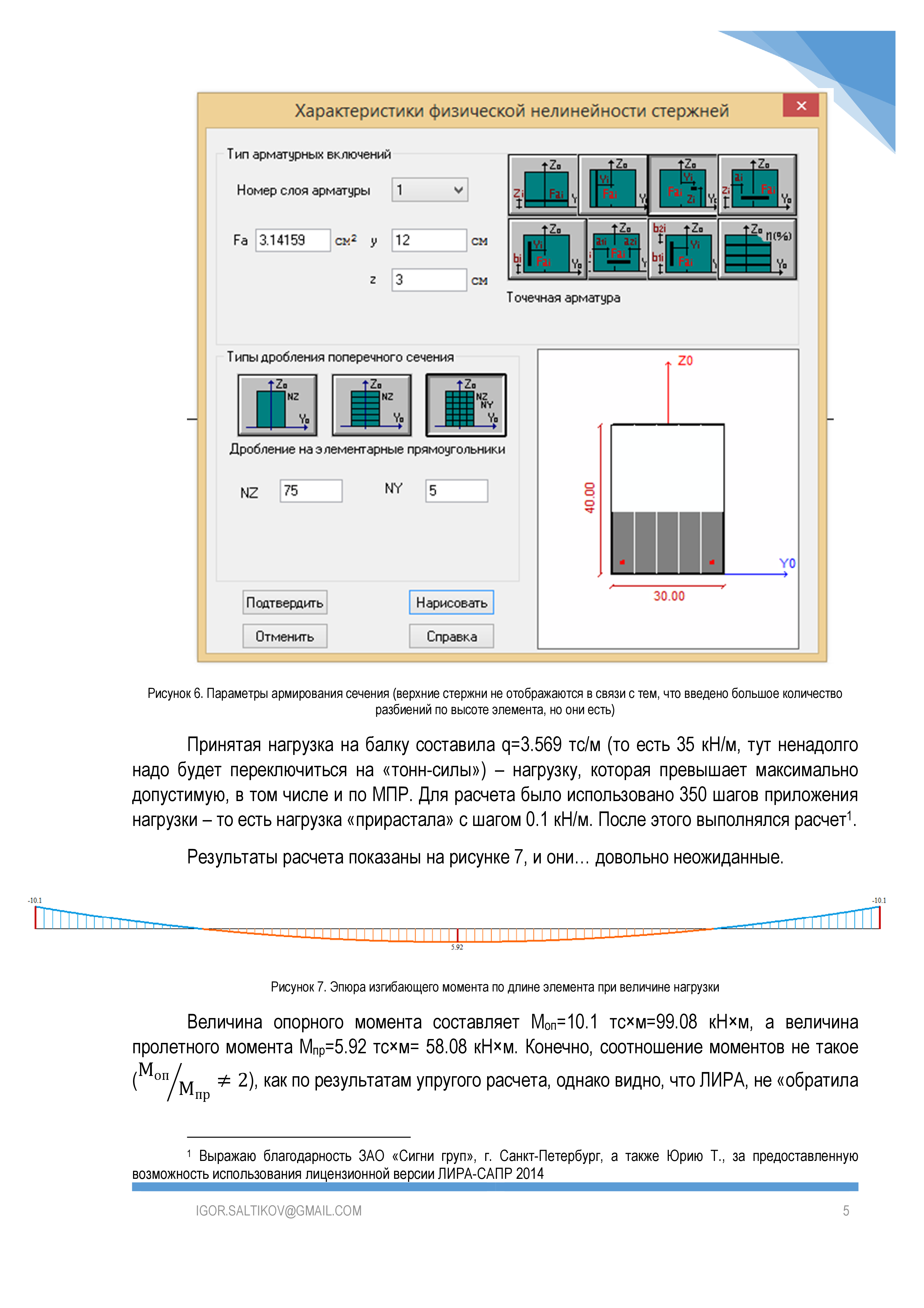

Сообщение #16 от tutanhamon То есть с Лирой всё хорошо,
Не так уж все там хорошо, что может не радовать;)

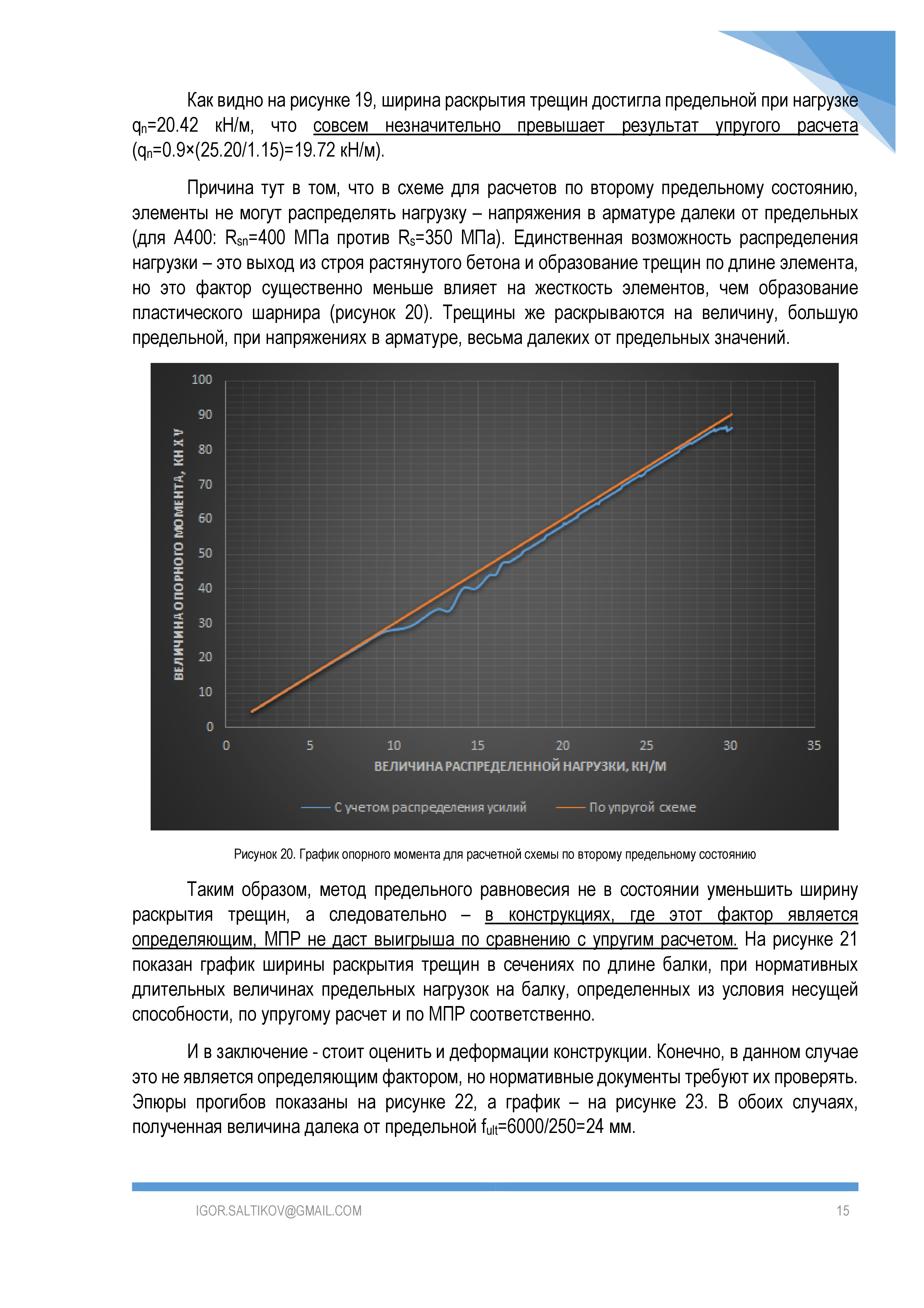

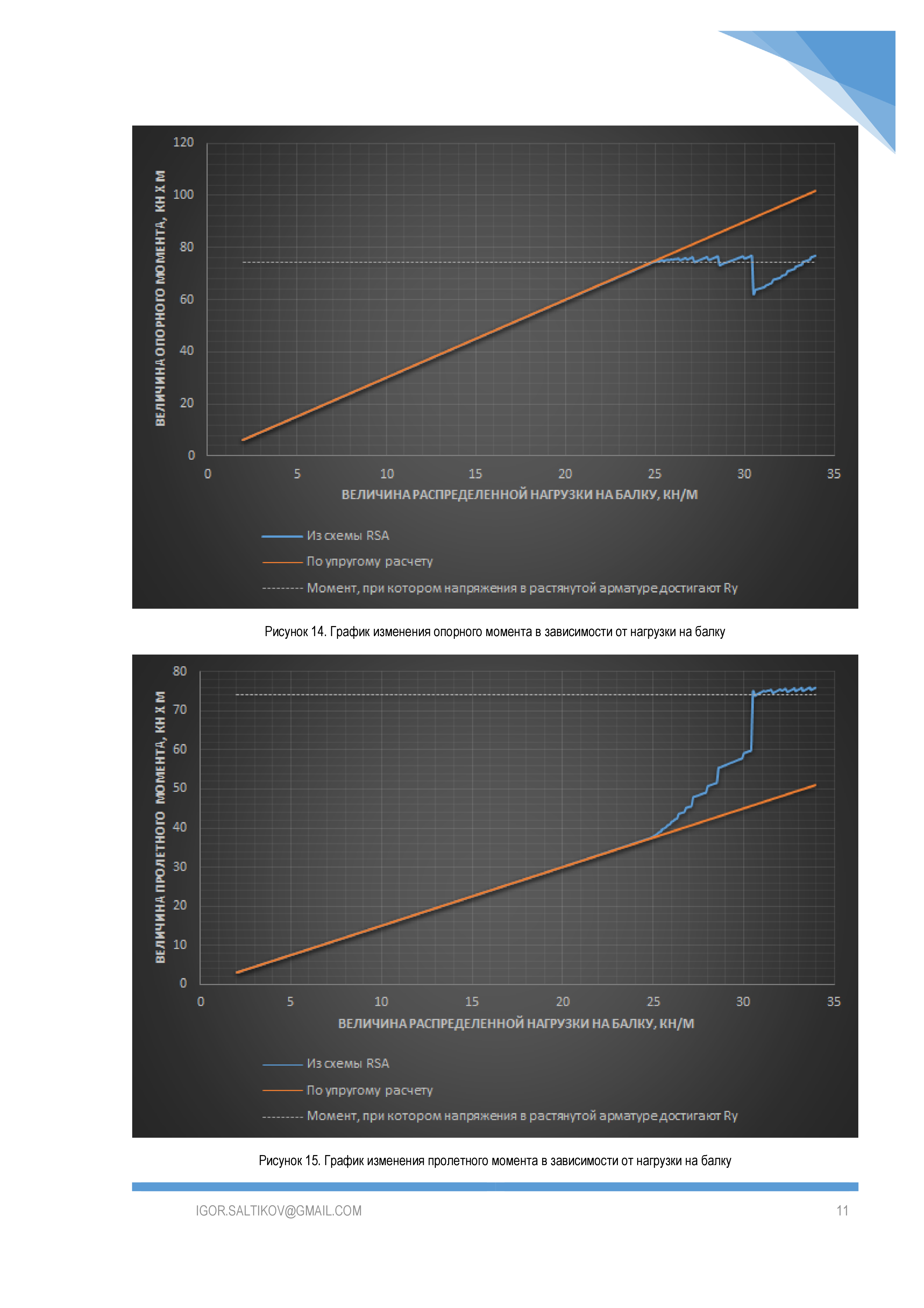

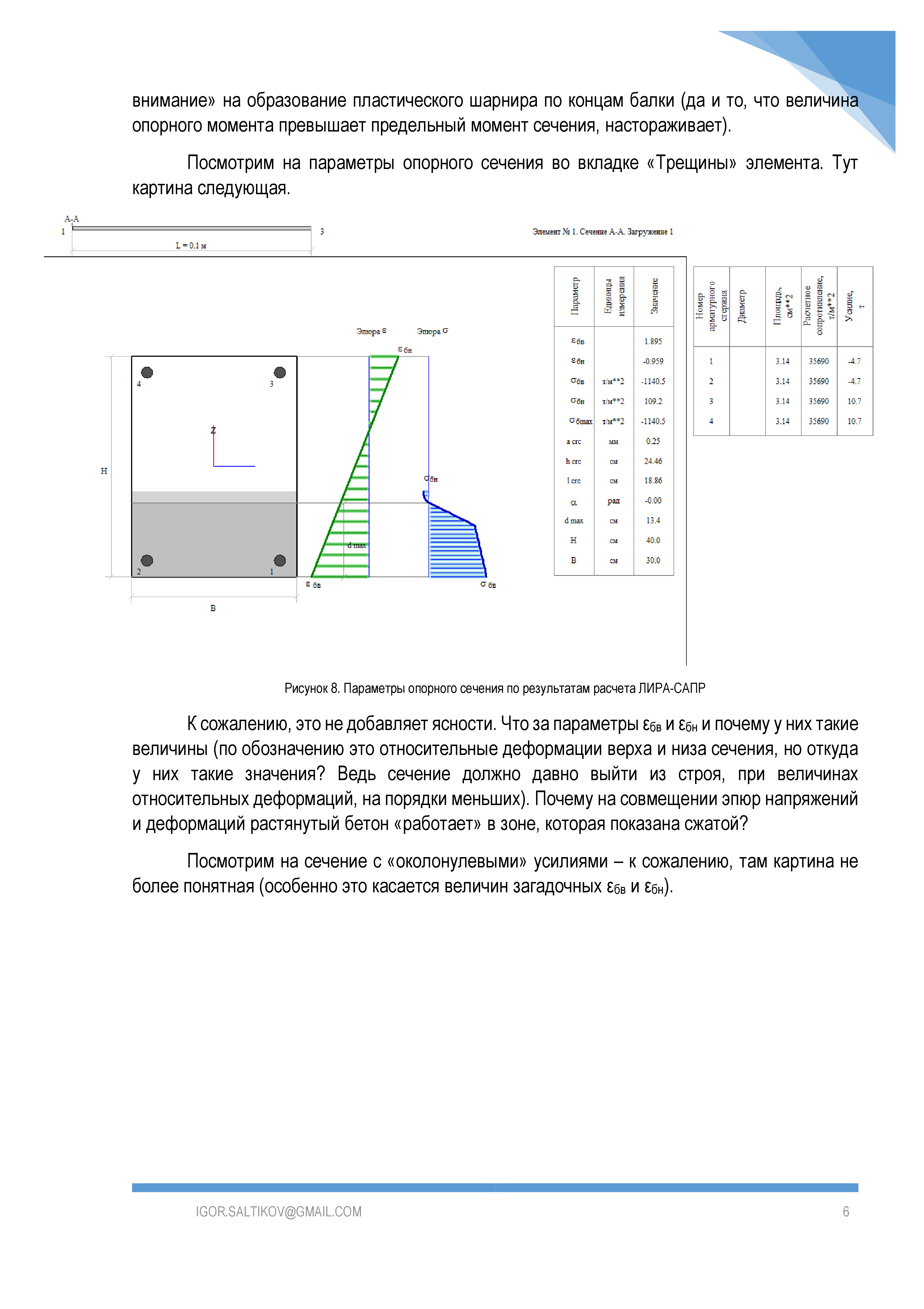

Сообщение #15 от ox1gen Проверил в Лире САПР нелинейную балку. Перераспределение моментов присутствует. Скорее всего при задании граничных условий вы не освободили второй конец балки по Х (появляется растяжение элемента - 127кН).

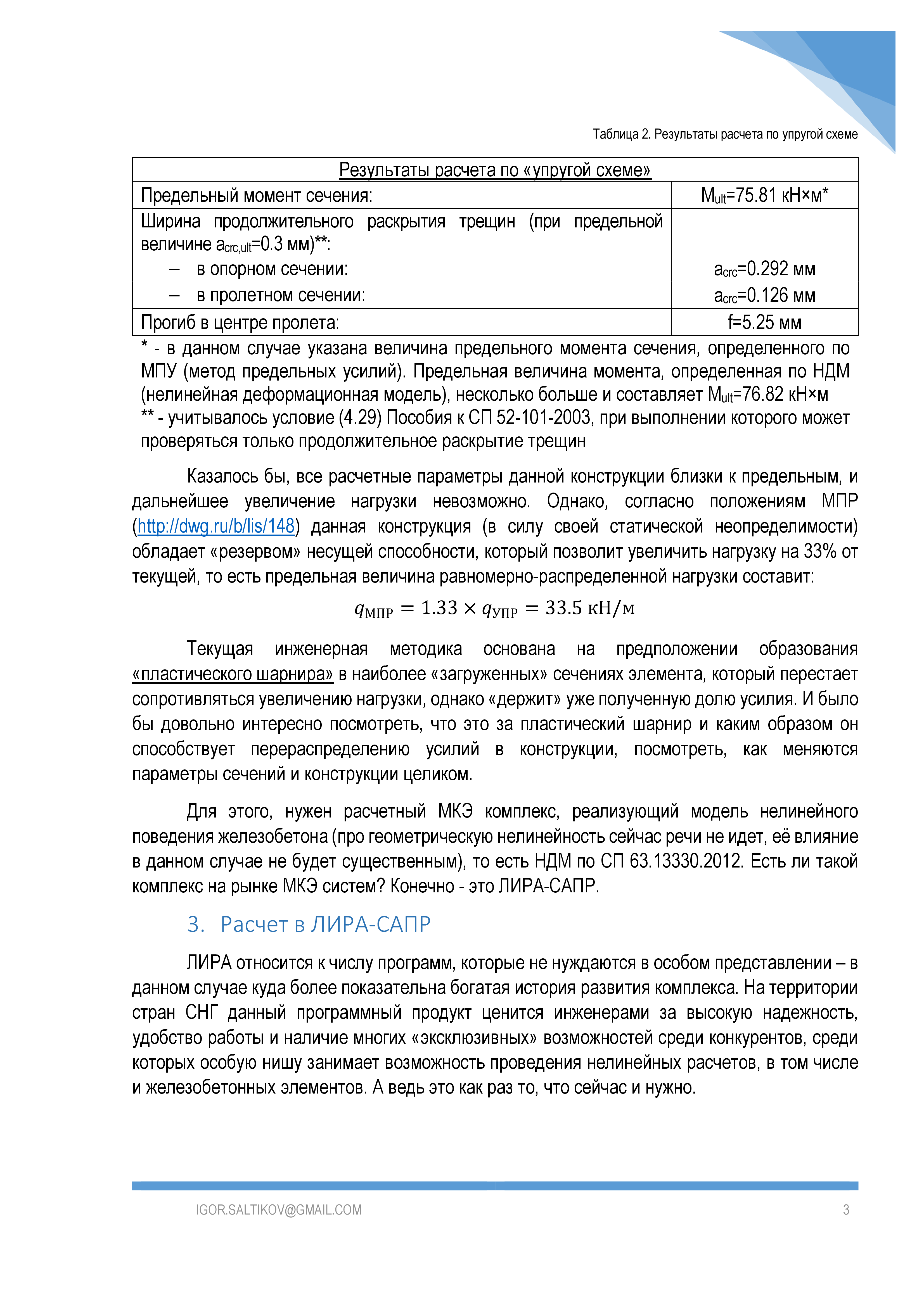

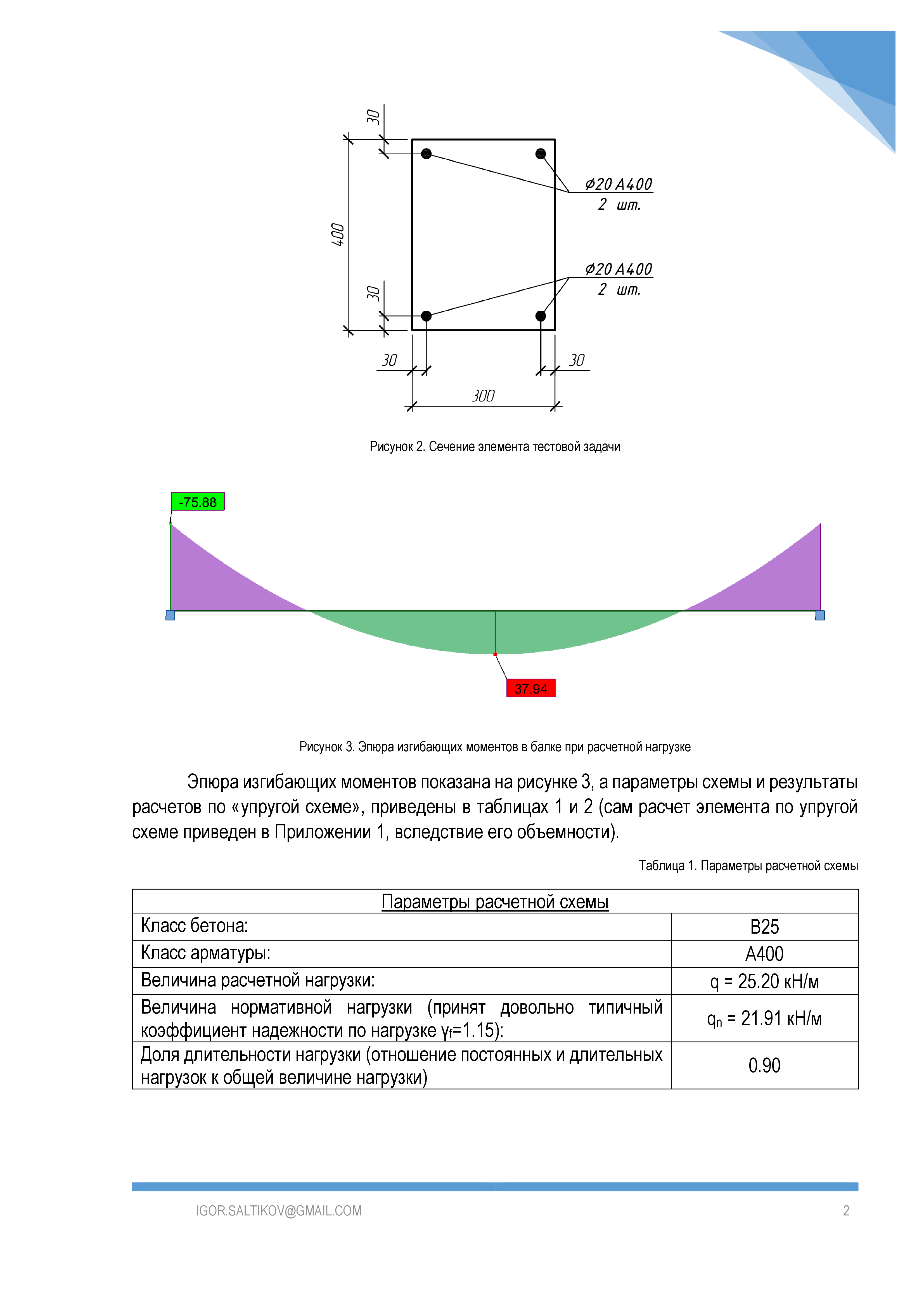

Спасибо, всё так, не учел распор (тут я ошибся - не думал, что он будет существенно влиять в этой задаче) - ниже в комментариях уже об этом писали. То есть с Лирой всё хорошо, что не может не радовать

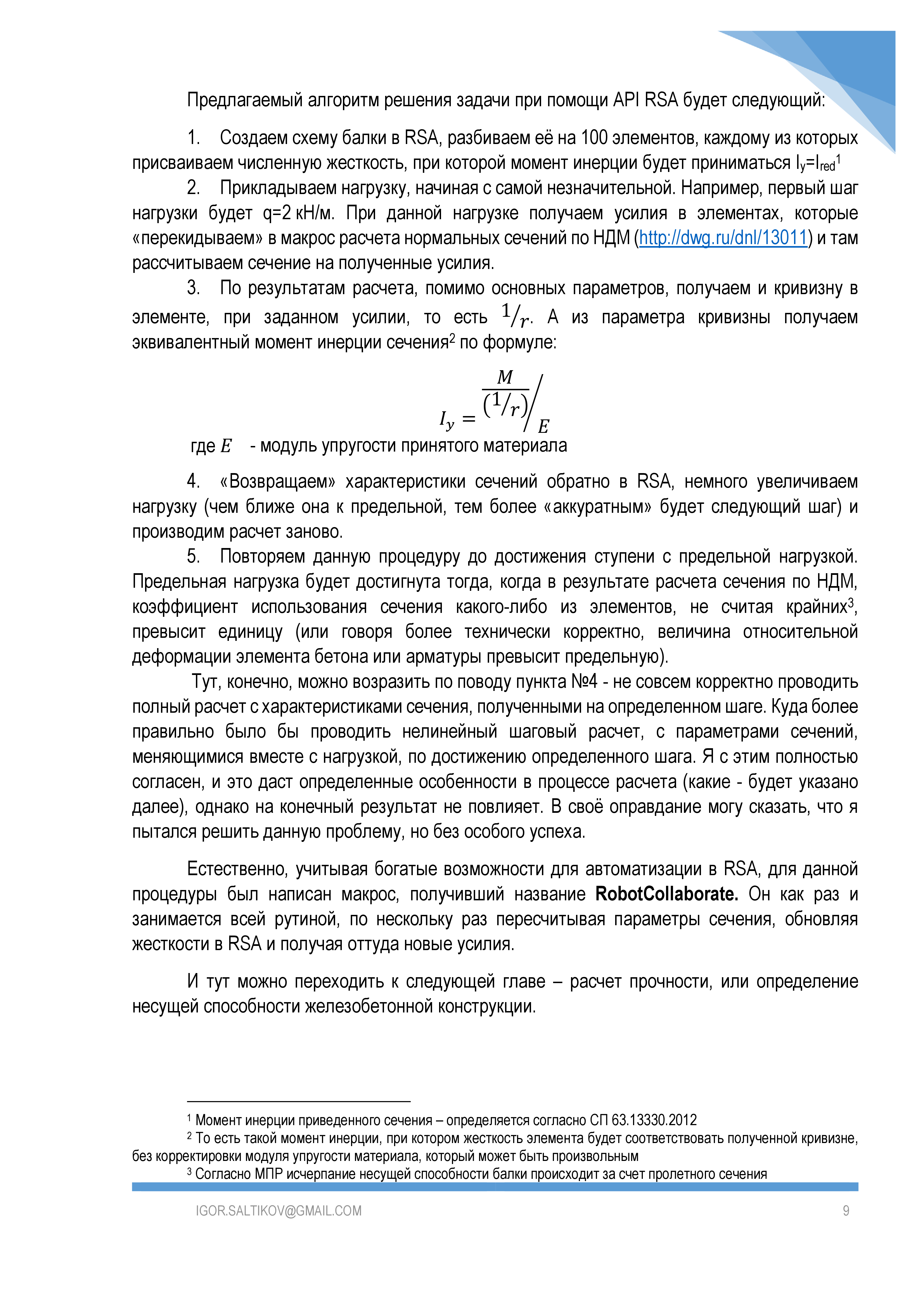

Сообщение #13 от YuraSiro Очень интересная статья и методика. Спасибо
В соседнем блоге http://dwg.ru/b/d1985/118 многое о нелинейных шарнирах. В Etabs/SAP2000 они реализованы по умолчанию, в Robot их надо задавать руками, но проблем, по моему мнению, быть не должно
Спасибо! По нелинейным шарнирам в RSA - изучаю информацию

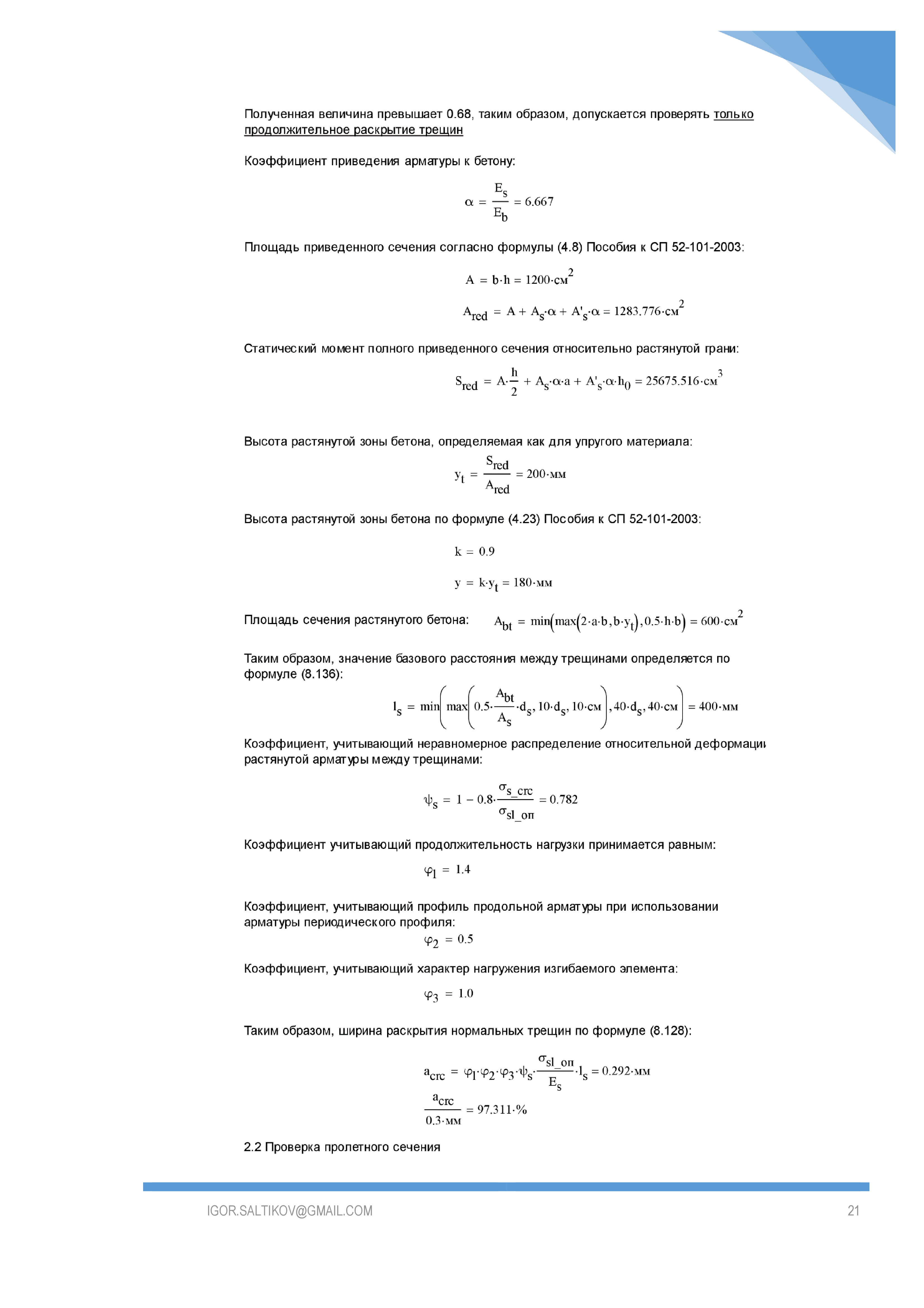

Возможно с нормированием и существует проблема. А вот с вычислением проблем не должно быть. Вообще, вплоть до образования ГИС угол поворота любого узла(сечения) можно определить интегрированием эпюры моментов. Ну или непосредственно взять из результатов расчета методом конечных элементов в перемещениях.

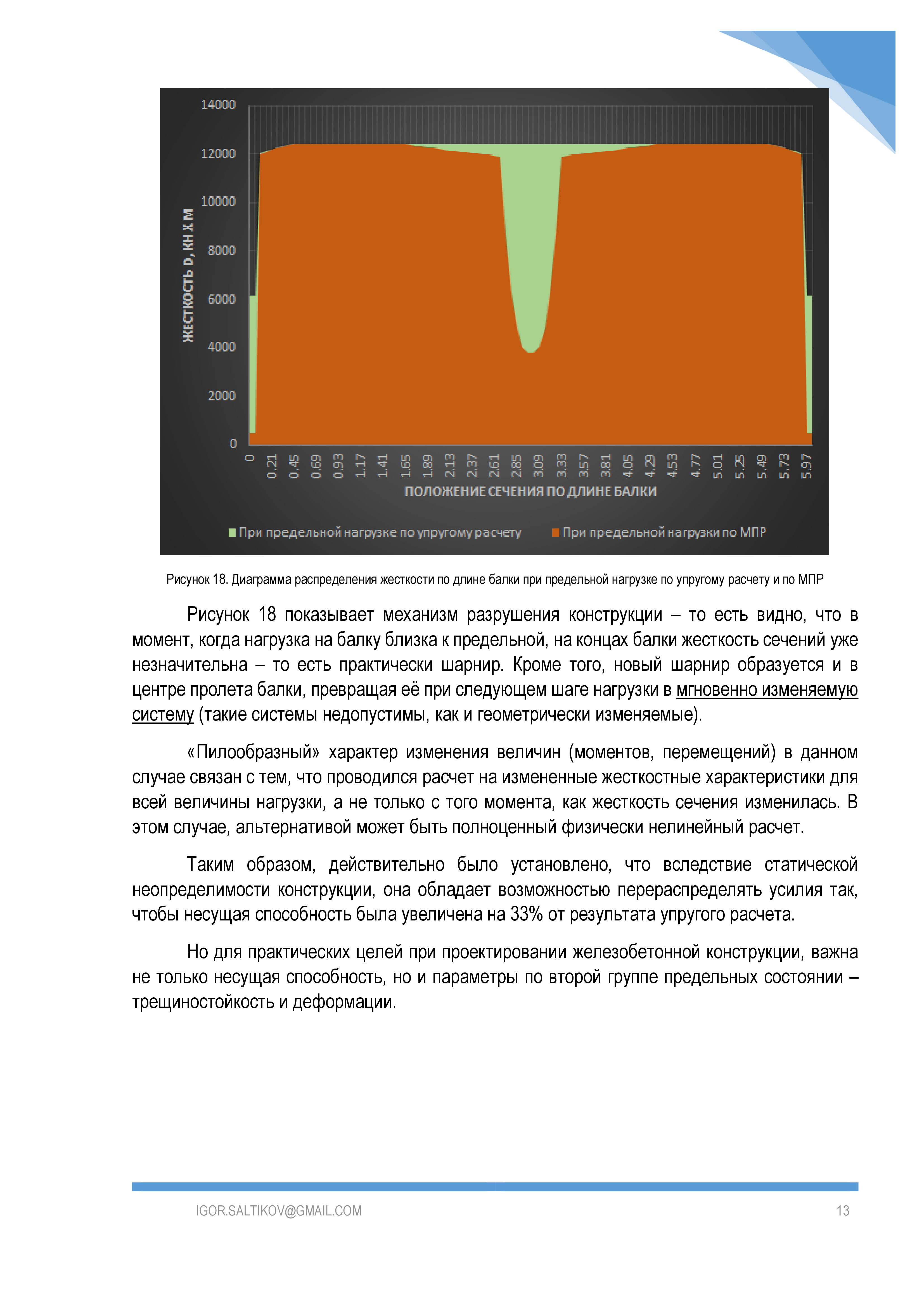

Сообщение #8 от румата Цитата:Сообщение #7 от tutanhamonрасположение пластического шарнира заранее должно быть известно.

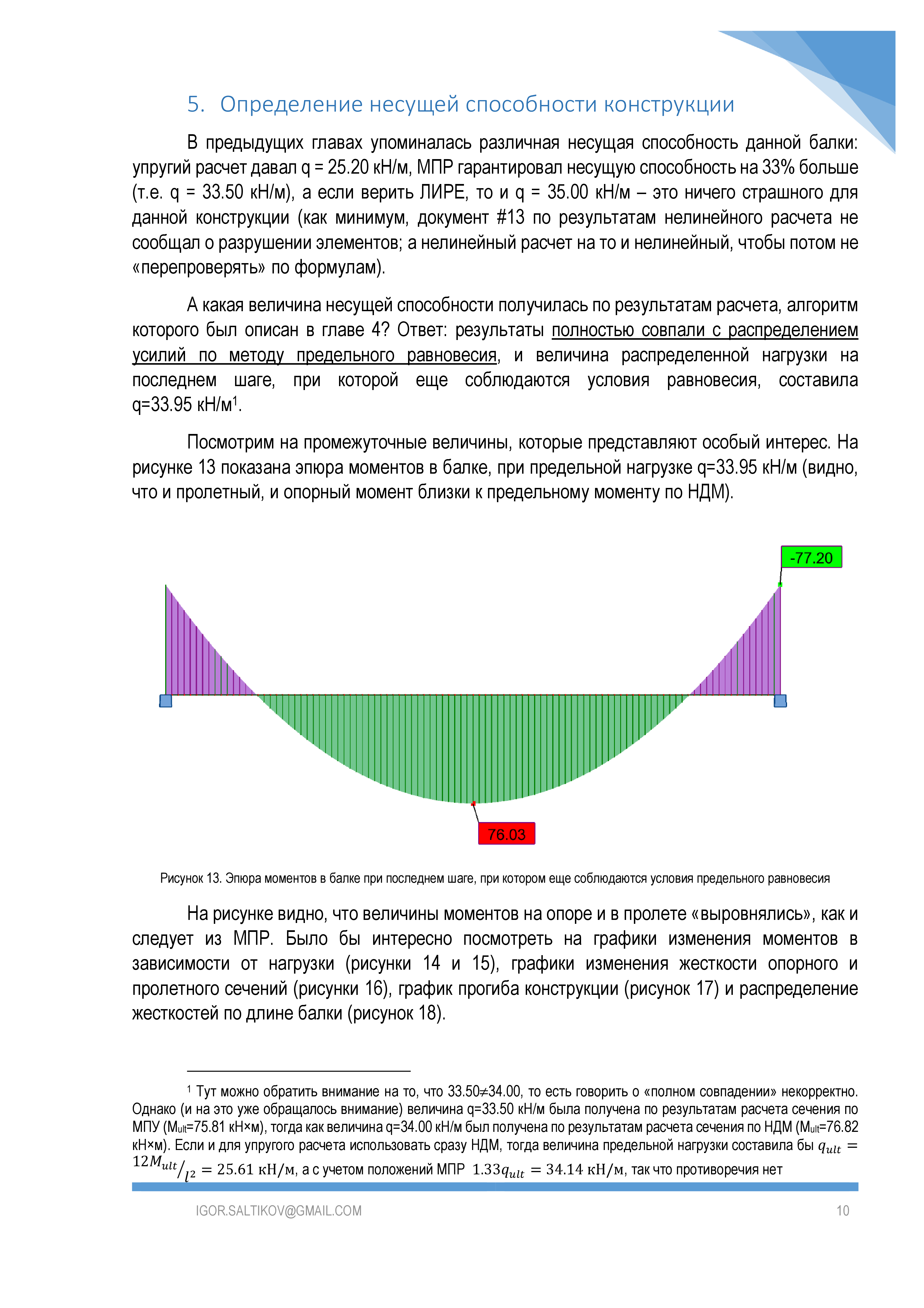

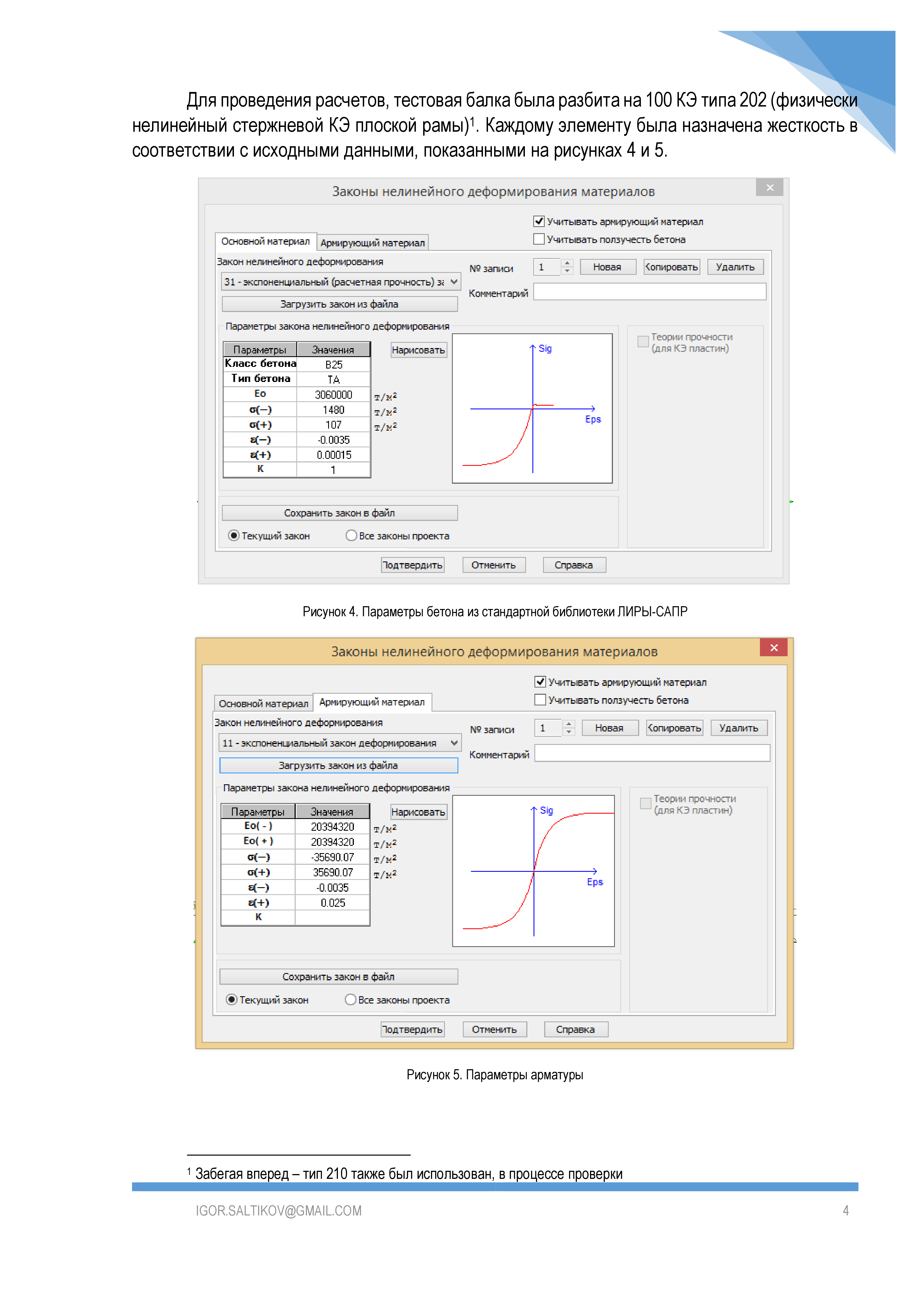

Совсем необязательно. Если невозможно заранее "угадать" места образования пластических шарниров, то можно составить балку из любого произвольного количества(в пределах разумного) чередующихся пластических шарниров и упругих участков согласно армирования элементов. В таком случае нет надобности "угадывать" места установки шарниров.
Вот в точь в точь с такой идеей собирался сделать на основе норм сша пример для прогрессирующего обрушения с упрощенной пластикой для стальной балки)) вторую неделю руки не доходят) народ опередил)
В таком подходе одна из проблем - это вычисление и нормирование предельного угла поворота (если использовать для моделирование шарнира зависимость "пластический момент-угол поворота").
tutanhamon
, 21 марта 2016 в 20:09
Сообщение #8 от румата Совсем необязательно. Если невозможно заранее "угадать" места образования пластических шарниров, то можно составить балку из любого произвольного количества(в пределах разумного) чередующихся пластических шарниров и упругих участков согласно армирования элементов. В таком случае нет надобности "угадывать" места установки шарниров.
Тоже верно. Надо сказать, довольно хитроумный способ - он мне сразу в голову и не пришел.
Спасибо!
румата
, 21 марта 2016 в 20:05
Сообщение #7 от tutanhamon расположение пластического шарнира заранее должно быть известно.
Дмитрий, спасибо! На самом деле, да, есть планы рассмотреть такие вот случаи. Конечно, тут накладывают временные ограничения текущие дела по работе, однако так или иначе - буду стараться сделать, так как вижу, что народу не безынтересна эта тема.
