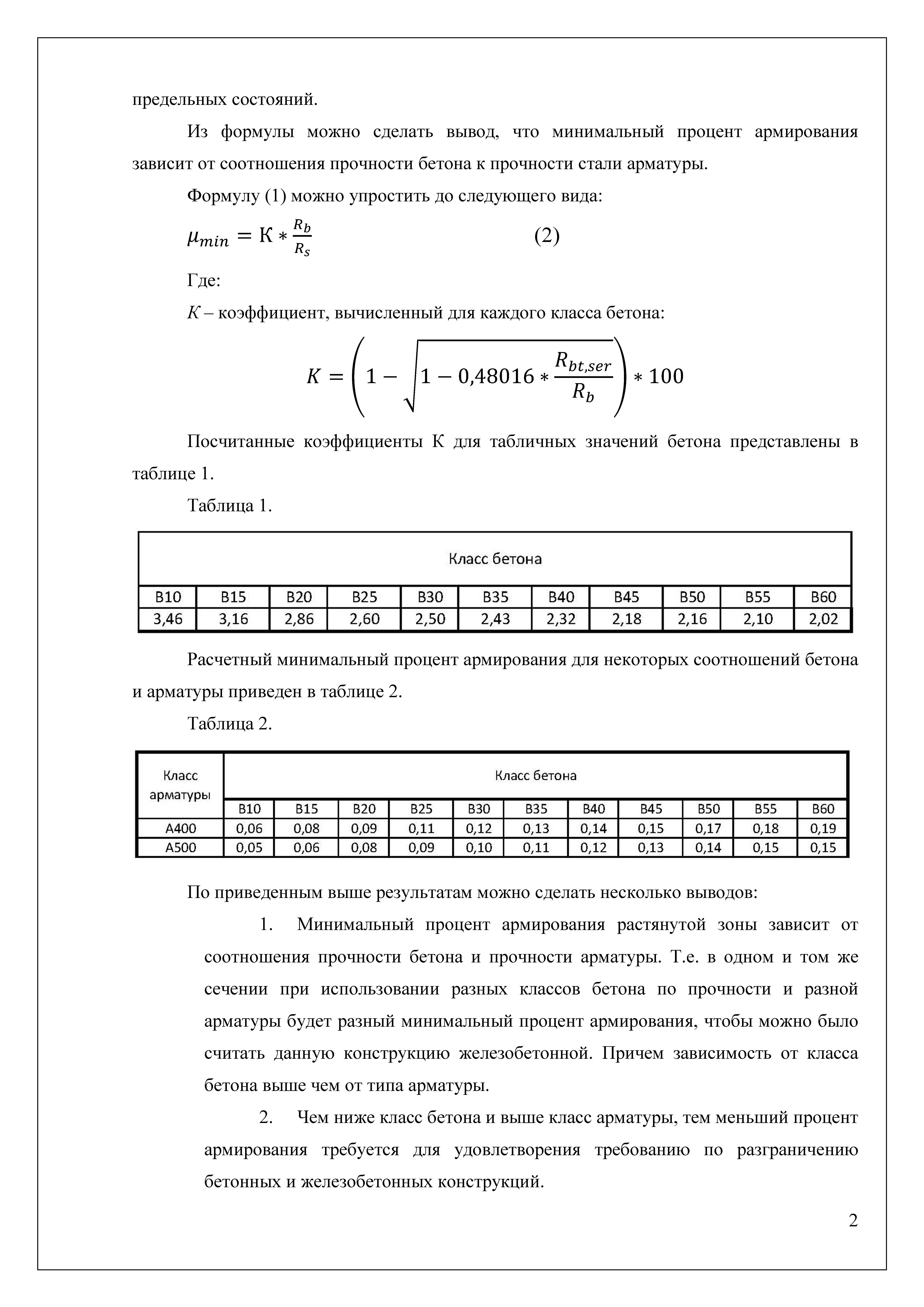

Неужели модуль деформации никак не влияет на минимальный процент? E одинаков для А400 и А500, при переменном значении для классов бетона.
Если следовать определению о границе назначения сечения бетонным или железобетонным (по прочности), то модуль деформации арматуры не влияет на минимальный процент армирования растянутой зоны.

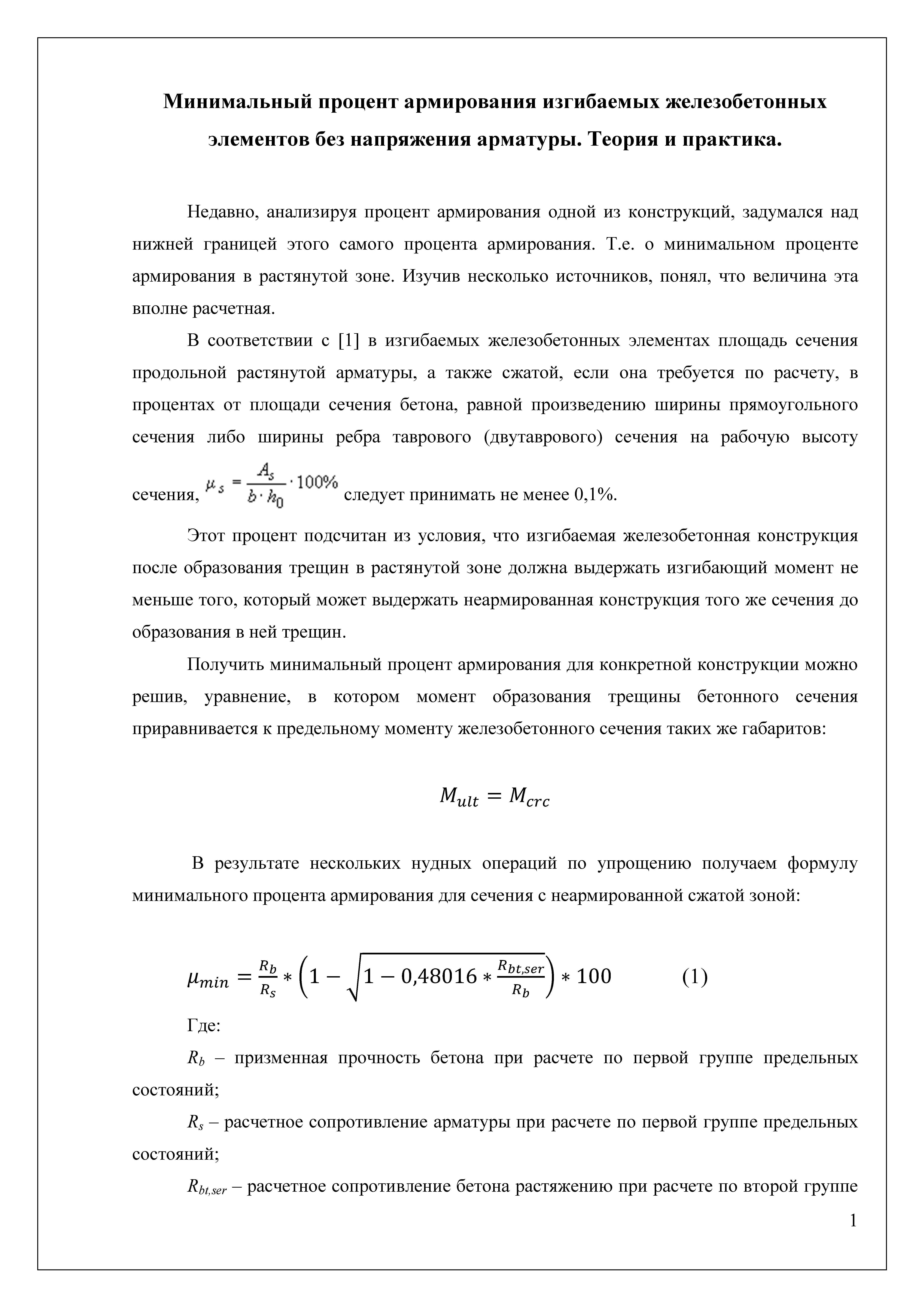

вот тебе еще один косяк твоего сырого вброса. в аннотации написано "сравнение с требованиями современных норм". где это сравнение? ты в заметке сравниваешь и даешь процентное расхождение значений по формуле 1 и значений по УПРОЩЕННОЙ формуле 2, полученной не независимым путем, а из все той же формулы 1. т.е. в соответствие с аннотацией надо сравнивать 0.087 или с 0.082 с 0.1, а не .087 с 0.082.
лис он хитрый такой по природе, как извернешься на это замечание? опять скажешь не аргументированно;)

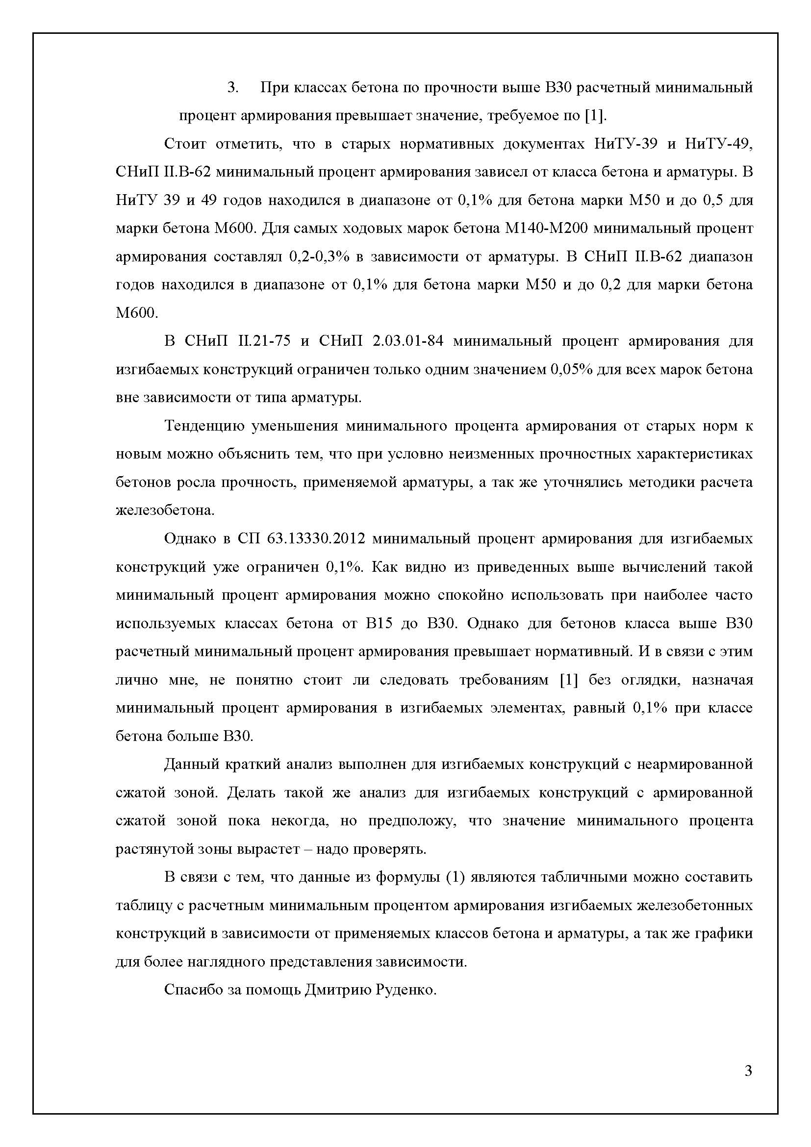

Тут не спорю. Не подставил в строки сравнений значение 0,1. Но это и так по умолчанию подразумевалось. И в выводах (п.3) об этом сказано - правда без конкретных цифр.
А формулу 1 и 2 сравнивал только из личного любопытства - что будет если сделать упрощение. Упрощение в лоб не проходит. Если в формулу (2) вместо цифры 2 подставить коэффициент, который можно получить для всех табличных значений бетона то будет совпадение 1 и 2 формул. Это есть в выводах.
Как я уже писал - эту зависимость выдумал не я. Она прослеживается в старых нормах. И в учебниках есть аналогичный расчет. Правда он сильно упрощен и поэтому цифры получаются еще больше чем у меня. До 1975 года в НиТУ и СНиП была такая зависимость(правда с каждым новым выпуском она сокращалась). В СНиП 1975 этой зависимости не стало - оставили 0,05% для изгибаемых конструкций. В СНиП 1984 так же 0,05%. А в современных нормах сразу скакнули до 0,1%(с чего бы это после стольких лет 0,05?).
Нашел к стати небольшой арифметический косячок в своих расчетах, но глобально на цифры и выводы это никак не сказывается.
Можно было бы добавить полноценный исторический обзор плюс к таблицам и графикам. Но опять же нет времени на квалифицированную обработку информации. Если есть желающие сканами(фотками) поделюсь. А тема интересная - вон сколько нафлудили.
