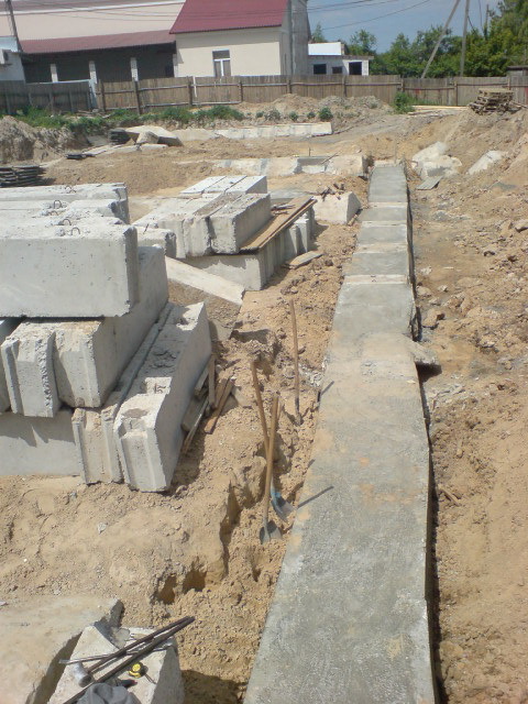

"Сборный" ленточный фундамент

Что то не понял. Они взяли подушки положили по вдоль, а потом замонолитили пустоты что ли?
Железобетонсон , 30 марта 2015 в 21:58
Ага... Использовали их как забутовку... Сказал бы, что голь на выдумки хитра... Но привезти подушки, разгрузить, подать краном, затем собрать опалубку и замонолитить... Чтоб такую глупость себе позволить, нужно нефигово вложиться...

Хитрость иногда вылазит с неожиданной стороны. Рабочая арматура в таком положении не работает.

ниче не расползется. просто уменьшили опорную ширину фундамента, повернув плиты на 90 градусов. если рассчитано было с запасом, то может никто и не заметит подвоха. Но если не хватит площади опирания - будут проблемы
