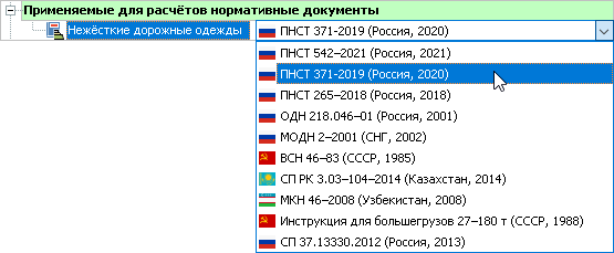

С версии 22.3 IndorPavement поддерживает ПНСТ 371-2019 — отечественную методику для проектирования дорожных одежд переходного типа на дорогах IV и V категорий и низшего типа на дорогах V категории. Пример расчёта по реализованной методике приводим в видеоролике.
Поддержанный документ содержит требования к проектированию дорожной одежды переходного и низшего типов автомобильных дорог общего пользования с низкой интенсивностью движения (НИД) на территории Российской Федерации.
Для дорог с НИД конструирование и расчёт дорожной одежды ведётся по методике, отличающейся от расчётов нежёстких дорожных одежд по другим нормативным документам.
Особенности методики ПНСТ 371-2019
  • Прочность конструкции оценивается по модулю деформации.
  • Готовые смеси и грунты приводятся с характеристиками модуля деформации.
  • Значения нормативных осевых нагрузок принимаются 60 или 100 кН.
  • Колееобразование оценивается специальным для дорог с НИД способом.
Начиная с летнего выпуска IndorPavement поддерживает данную методику. Пример расчёта конструкции по ПНСТ 371-2019 в нашей программе приводим в видеоролике.
