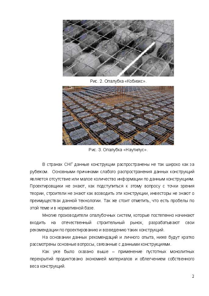

Сообщение #18 от konstru9ktor Доброго времени суток!
Илья, интересная статья-обзор по системам пустотообразователей!
Теперь хорошая и технологичная система пустотообразователей существует, запатентована и производится в России, в г. Новосибирск. Есть успешный опыт проектирования и строительства объектов! Пройдены экспертизы первых объектов. Компания Сибформа - sibforma.ru
У них на сайте и на ютубе есть фото и видео заливки бетонирования плиты. https://www.youtube.com/watch?v=PByzSusAJ54&t=71s
Считали экономику - пустотообразователи Сибформа дешевле в разы вытесняемого железобетона с учетом монтажа и доставки.
Важно для форумчан будет то, что компания Сибформа разработала понятную номенклатуру и методику расчета и конструирования облегченных плит. Эта работа находится в открытом доступе http://sibforma.ru/download
Считали подобные плиты с пустотообразователями, со спецами из МГСУ. Доказано, что такие плиты можно и нужно считать оболочками, как обычный монолит и пользоваться постпроцессорами расчетных программ, если сжатая зона находится в верхней полке - это выполняется практически для всех плит. Да и в целом плиты с пустотообразователями считаются и проектируются как обычный монолит, учитывая некоторые нюансы. Огнестойкость проверяли, есть СТО по расчету на огнестойкость ж/б плит, все ОК.
Плиты с п/о, как тут упоминали, заливаются в 2 этапа. В этом нет никакой сложности, т.к. фактически ПЕРЕРЫВА в бетонировании НЕТ, т.к. пока от начальной точки заливки доходят до конца плиты - уже можно заливать второй этап в начальной точке плиты. Если делать все грамотно, то не будет рабочего шва! Хотя его можно и допустить и считать плиту как сборно-монолитную, есть соответствующее пособие. И это проверяли, для большинства плит сцепления достаточно даже без поперечной арматуры.

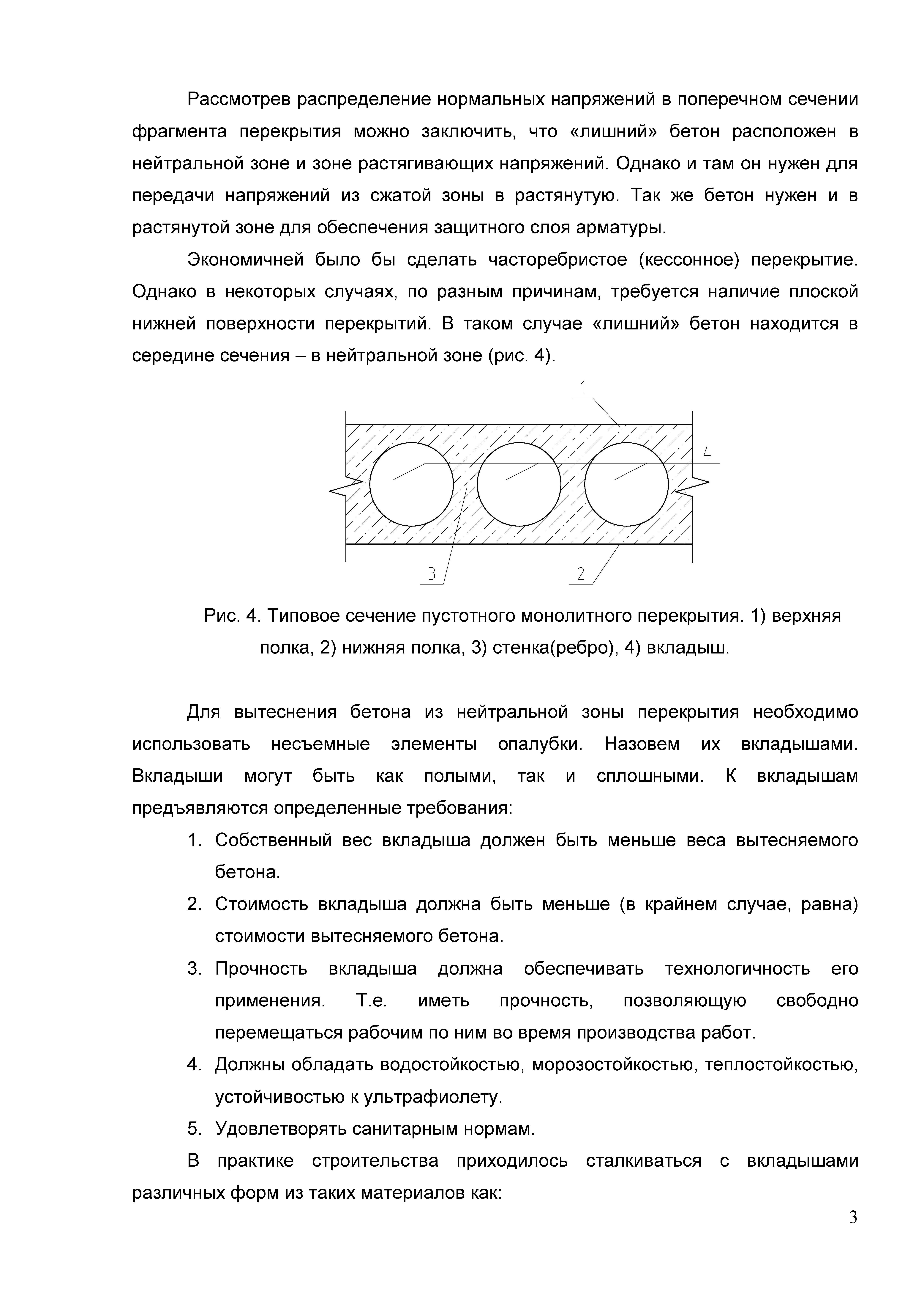

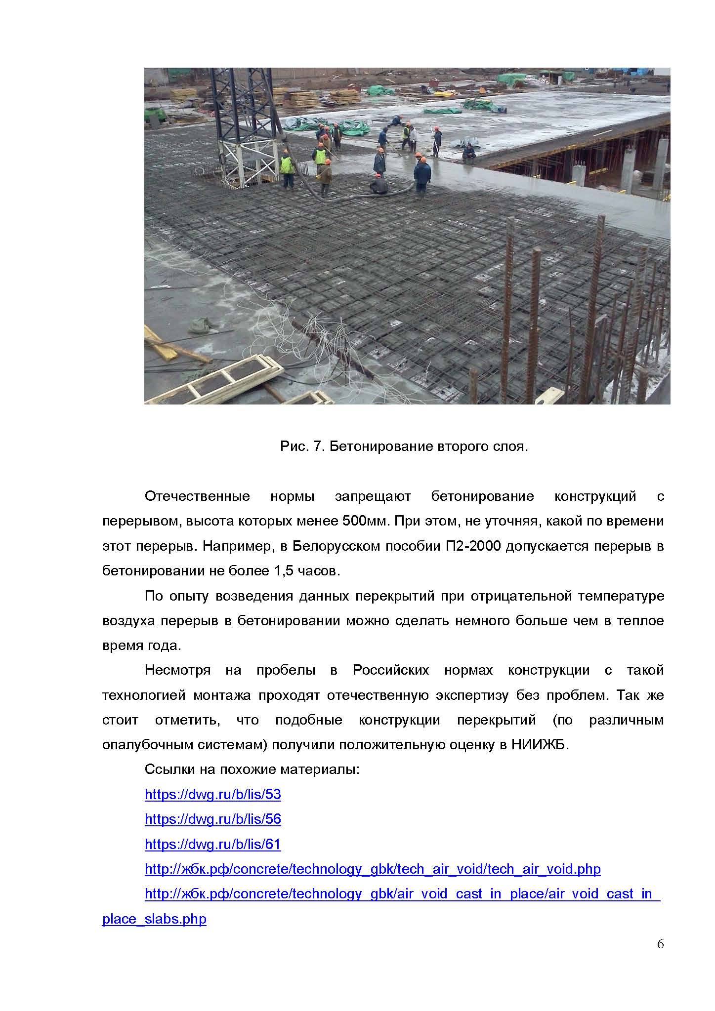

Сообщение #16 от Romka Илья!
В статье ты упоминаешь, что нужно делать перерыв между бетонированием нижней и верхней зоны пустотных перекрытий с таким учетом, чтобы бетон нижнего слой схватился.
Считаю, что нелишним будет упомянуть, что если бетон нижней зоны схватился, то необходима расчетная проверка: работают ли совместно в таком случае нижняя и верхняя зоны? Проверку эту можно делать по методике расчета сборно-монолитных конструкций https://dwg.ru/dnl/10337
И хочу задать вопрос:
Применял ли ты предварительное натяжение в многопустотных монолитных конструкциях?
Можно дописать. Но это я планировал сделать в другом разделе. Тут именно "кратко".
Для перестраховщиков вообще планирую написать, что можно сразу считать (в запас) плиту как сборномонолитную. Армирование в таком случае увеличивается на 10-15%.
Лично мне не довелось работать с напрягаемой арматурой в монолитных пустотках. Но вообще в мире такой опыт есть (возможно и в России тоже).

Сообщение #14 от Leon_M Илья, у меня специфический вопрос: какие на практике встречаются длины пролетов в монолитных пустотных конструкциях?
Лично в моей практике от 6 до 9м. Встречал в сети примеры до 15м.
