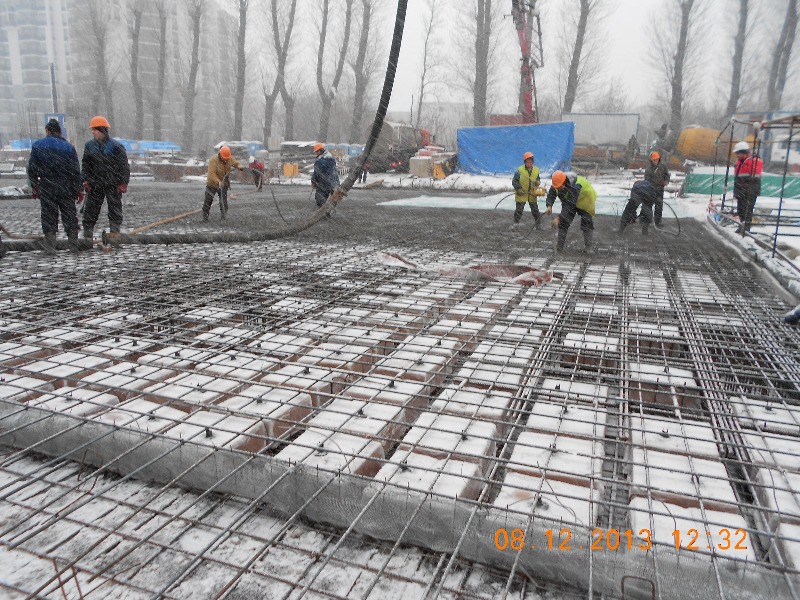

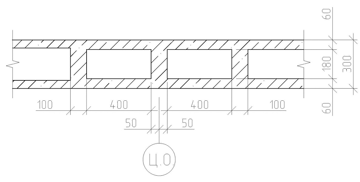

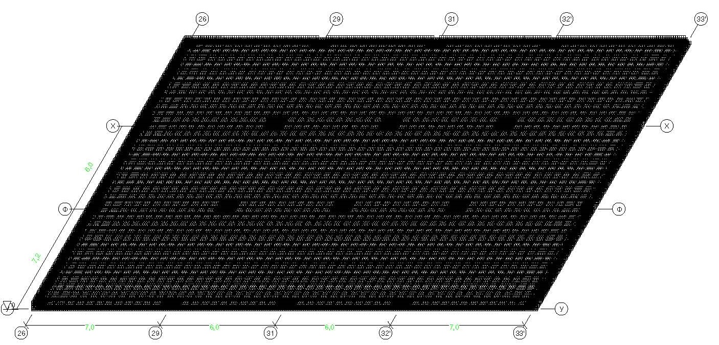

Железобетонное монолитное пустотное перекрытие паркинга.
Нагрузки - футбольное поле и проезд пожарной техники.
Макисмальный пролет по осям 7,0х7,2м.

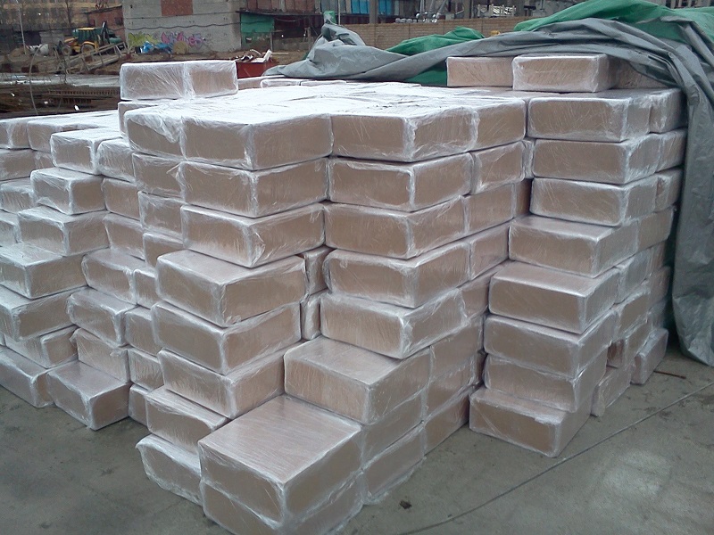

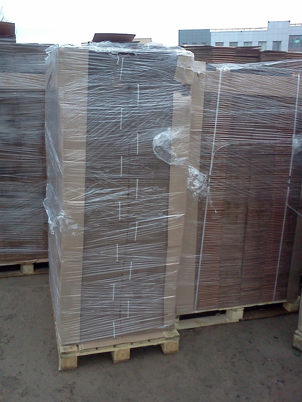

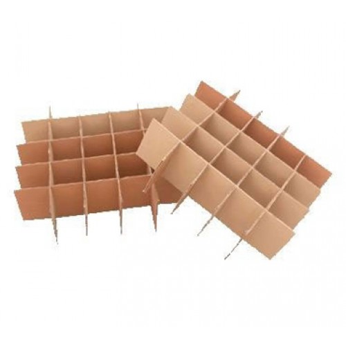

Общая толщина 300мм. Пустоты 400х400х180(h)мм. Бетонирование послойное. Вкладыши выполнены из обернутых полиэтиленом картонных коробок с картонными ребрами жесткости внутри.
Заготовки коробок
Внутренний вкладыш в коробке для жесткости
Готовые вкладыши перед установкой
Бетонирование первого слоя
Бетонирование второго слоя

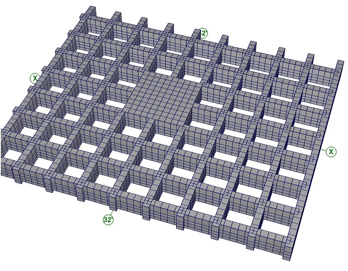

Общий вид фрагмента расчетной схемы.
Фрагмент расчетной схемы перекрытий. Сплошной участок в районе опирания на колонну и ребра. Нижняя и верхняя полка не показаны. Сплошной участок замоделирован из объемных элементов, ребра - оболочками.
Обращаю внимание на, то что при подобном моделировании (да и и при моделировании ребер стержнями) автоматический расчет собственного веса не верный (в сторону запаса). Т.к. в местах перечения ребер между собой и с полками вес песекающихся элементов суммируется. Если для стандартных балочных перекрытий это не значительно (т.к. таких перечений мало), то для пустотных (и для кессонных тоже) это может привести к завышению собственного веса до 15-20% по сравнению с реальным. Чем мельче вкладыши(больше пересечний) тем больше погрешность в вычислении собственного веса автоматическим способом.

Все процессы описанные в этой теме и были опробованы подрядчиком на фрагменте перекрытия 3х3м с проектным армированием и проектным расположением вкладышей. Только опалубка была не на стойках, а на земле.

Лоскутов Илья , 17 ноября 2015 в 17:53
#46
Сообщение #45 от Mishtimda
Лоскутов Илья, спасибо. А относительно перекрытия? Сохранив нагрузки от стадиона и пожарной машины, оставив (в большей или меньшей степени) габариты данного перекрытия и армирование, возможно исключить из работы нижнюю часть плиты, оставив рёбра кессона и голые коробки (если смотреть относительно человека, стоящего снизу перекрытия)?
Под стадионом да. Под нагрузку от пожарных машин(в соответствии с нормами) увеличил бы до 360мм.
Но в обоих случаях ребра придется сделать толще (хотя бы 160) и шаг ребер тогда делать 1м (меньше нет смысла).
