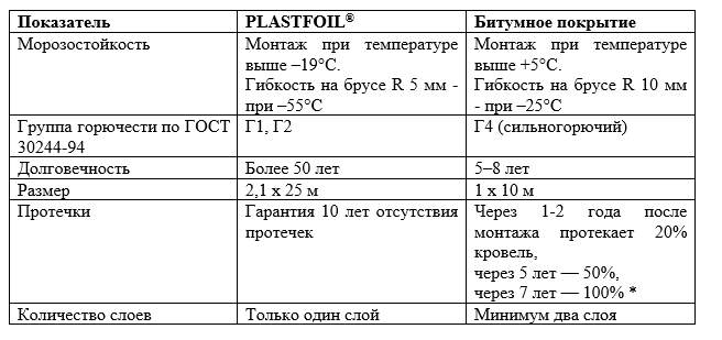

Сравним качества PLASTFOIL® и рулонного битумного покрытия.
* — по данным ФГУП «ВНИИ Проблем научно-технического прогресса и информации в строительстве».
Удобный и безопасный монтаж
Как видно из таблицы, PLASTFOIL® превосходит рулонные битумные покрытия по основным показателям.

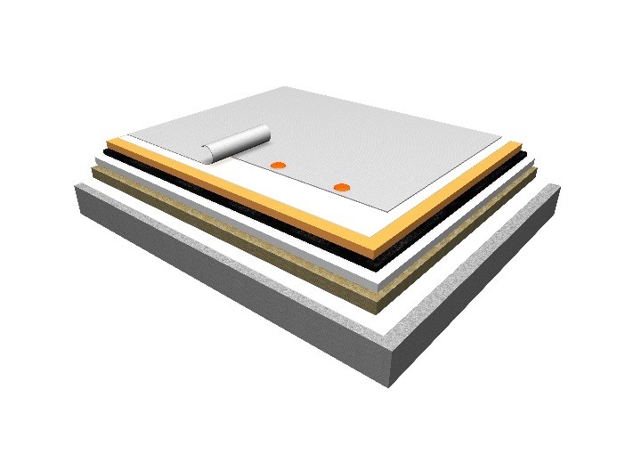

Схема реконструкции механически закрепляемой кровли с дополнительным утеплением:
Сверху вниз:
– Финишный слой: гидроизоляция PLASTFOIL®.
– Геотекстиль или стеклохолст от 80 г/м2.
– Теплоизоляция ПЕНОПЛЭКС® (дополнительное утепление).
– Существующие:
– Битумная гидроизоляция.
– Цементная стяжка.
– Утеплитель.
– Пароизоляция.
– Основание крыши.
