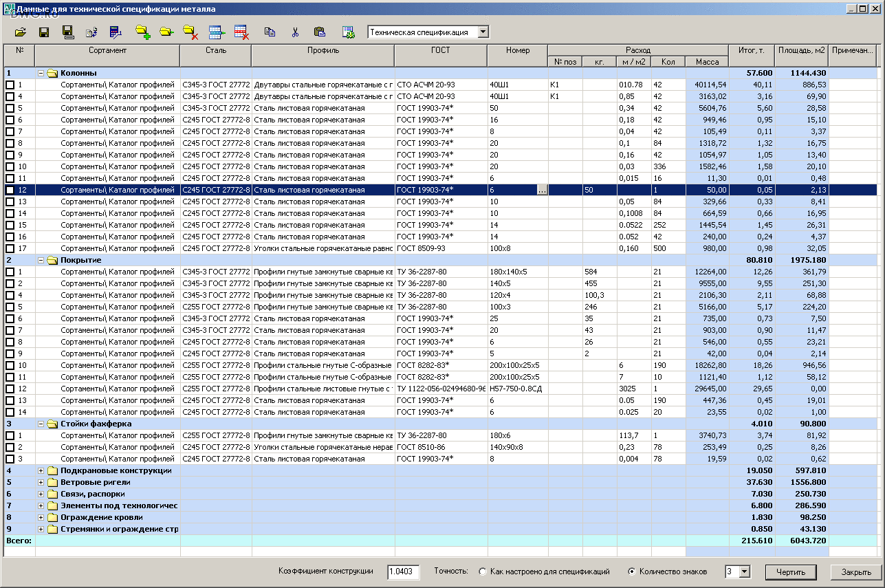

VetCAD++ - набор утилит для автоматизации выполнения и оформления строительной документации. VetCAD++ позволяет дополнить и расширить функционал базового пакета CAD платформ, предоставляя пользователю новые возможности для проектирования. Благодаря использованию программы VetCAD++ вы избавите себя от выполнения рутинных и трудоемких операций по оформлению строительных чертежей, формированию спецификаций и выборок, что позволит сократить время на разработку строительной документации.
Утилиты VetCAD++ позволяют делать следующее:
- Оформлять чертежи в соответствии с отечественными стандартами (отметки, сечения, узлы, линии обрыва, обозначение отверстий, обозначение сварки по ГОСТ, фигурные скобки, сварные швы).
- Проставлять на чертеже позиции с прикрепленными параметрами, производить их подсчет и автоматически формировать спецификации.
- Формировать на основе спецификаций ведомость расхода стали.
- Формировать техническую спецификацию стали
- Вычерчивать изделия КЖ.И (сетки и каркасы) и автоматически заносить их в базу данных для последующего использования в спецификациях.
- Формировать собственную базу данных узлов, деталей, чертежей.
- Содержать редактируемую и адаптируемую базу данных проката, арматуры, сборных элементов.
- Редактировать текст и размеры собственным текстовым редактором.
- Считывать с чертежа статистическую информацию (количество блоков; длину линий, полилиний, арок, сплайнов; количество и сумма текстовых примитивов).
