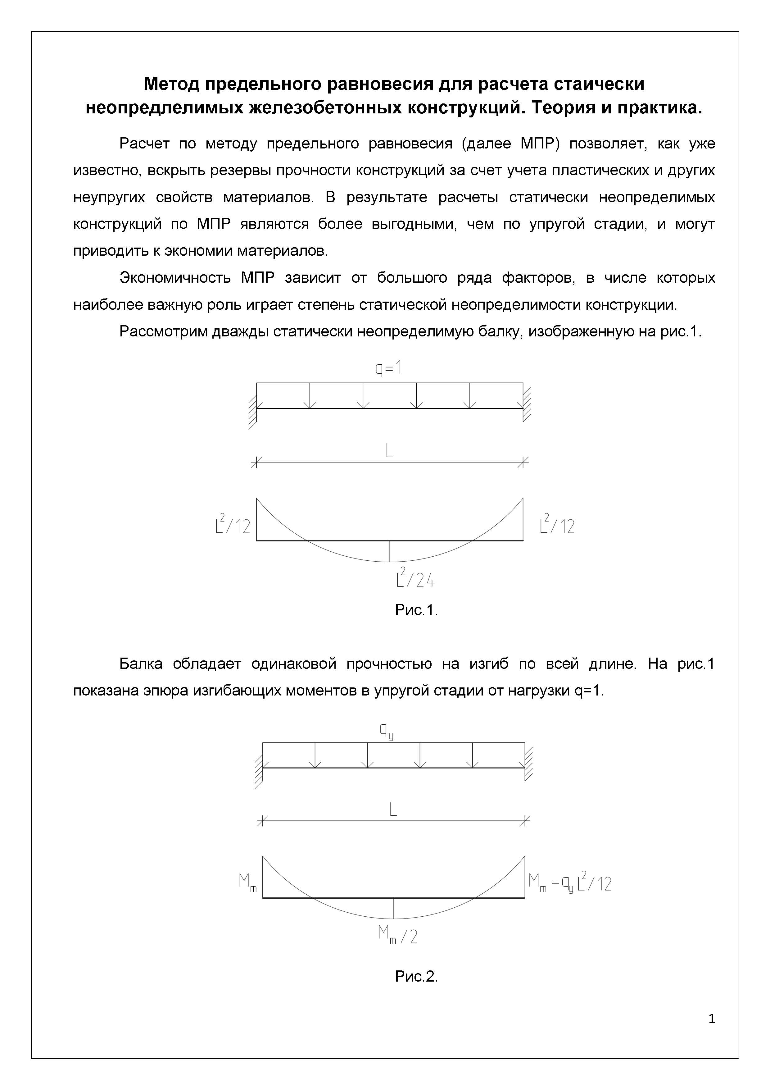

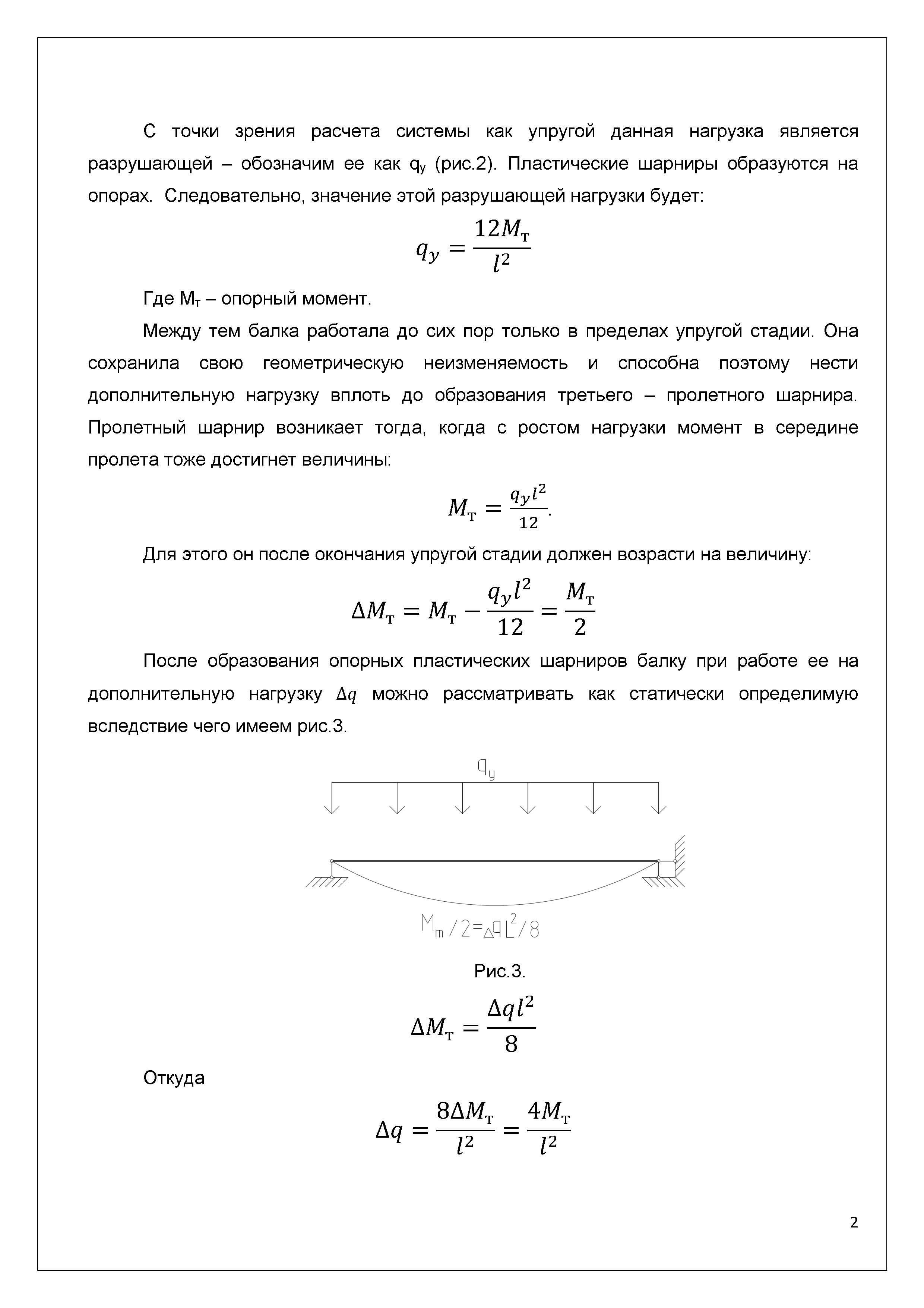

Метод предельного равновесия. Теория и практика.
   11 оценка
размещено: 15 Марта 2016
обновлено: 21 Марта 2016
Ссылка на пдф
Из списка литературы:
2 источник
3 источник
Границы применимости МПР для неразрезных железобетонных конструкций описаны тут
А так же в 25 пункте "Инструкция по расчету статически неопределимых железобетонных конструкций с учетом перераспраделения усилий. Издание 2. Госстройиздат 1961." http://dwg.ru/dnl/10011

Добрый день,
а можете прояснить начинающему инженеру как получается "вскрыть резервы", если арматура в пролете подбирается в данном случае на момент qL^2/24, а после перераспределения это сечение становится способным воспринять увеличение момента в три раза до qL^2/8.
Вы не внимательно прочитали. Всего лишь на 33%. Походите по ссылкам внизу заметки - там все подробно разжевано.
