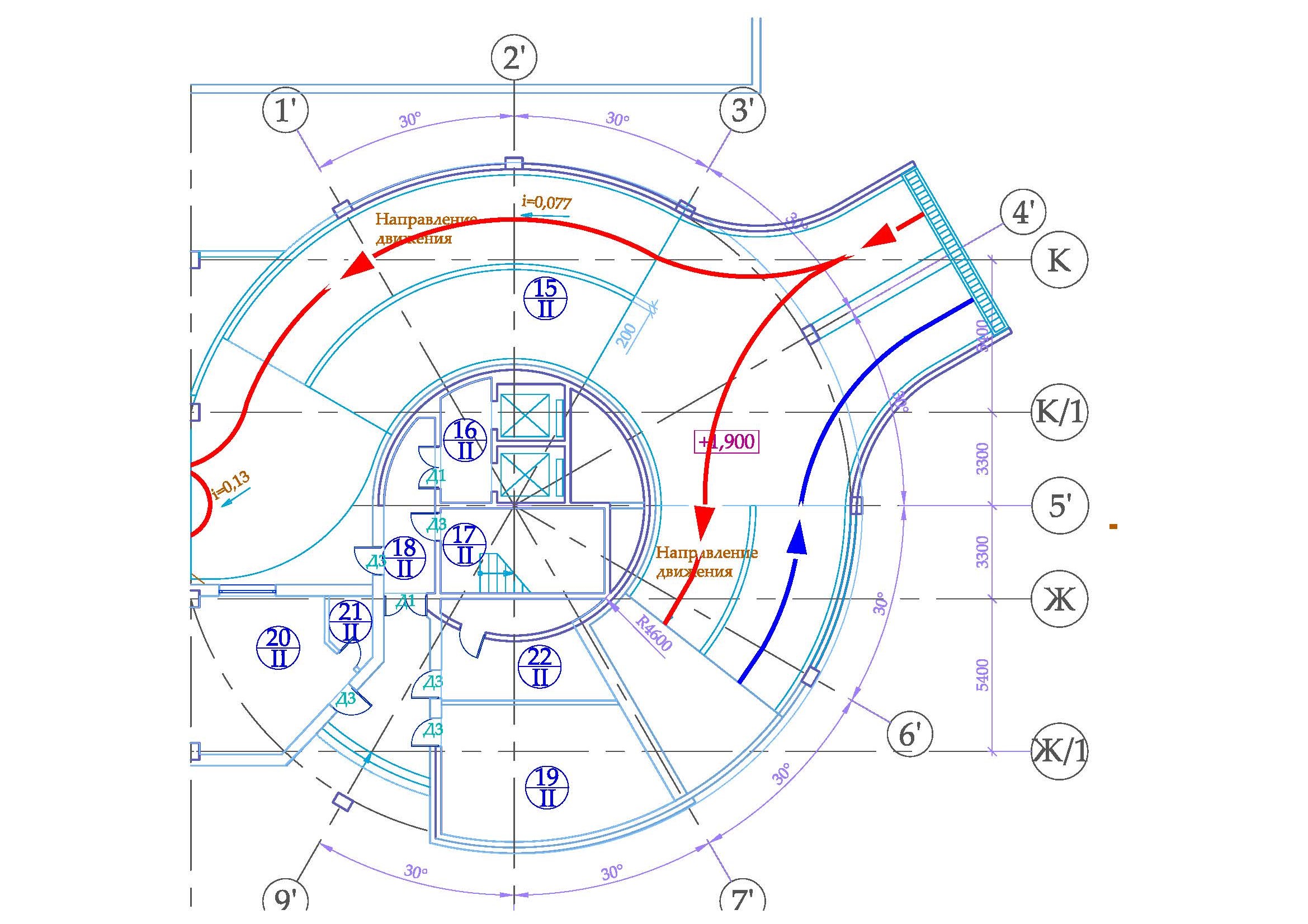

2.1. Вариант размещения многоэтажного рампового паркинга на доступном земельном участке.
Для размещения на участке 18,0мх18,9м (ДхШ), общей площадью 340,2 м2, и высотным ограничением (согласно СП 113) не более 9-ти этажей.
Учитывая все вышеуказанных ограничения, на данной площади можно разместить 9-ти этажный паркинг с 2-х путной кольцевой рампой. Но места для размещения машиномест нет. Поэтому данный вариант нецелесообразен, т.к. все пространство занимает кольцевая рампа.
2.2. Вариант размещения требуемого количества машиномест в многоэтажном рамповом паркинге.
Для размещения 140 машиномест с помощью паркинга манежного типа необходимо построить 9-ти этажное здание. На каждом этаже должно разместиться не менее 16 машиномест . Итого 144 м/м в общем объеме. Убираем 4 машиноместа на помещение для охраны и помещения с\у.Отапливаемое помещение для хранения первичных средств пожаротушения и помещения для хранения хозинвентаря найдем на территории кольцевой рампы. Лестницу и лифт для подъема на этаж оставим так же в объеме рампы. Одной лестницы и одного лифта недостаточно, поэтому с другой стороны паркинга размещаем дополнительно еще одну лестницу с лифтом.
Итого, осталось необходимые 140. .
При этом габаритные размеры паркинга составили в длину 48м, ширину 18м. Две лестницы и 2 лифта для людей. Общая площадь парикнга вместе с криволинейной рампой (343,2 кв.м. на каждом этаже) составляет 7 948,9 кв.м. Требуемая площадь участка под строительство составит 883,2 кв.м., что почти чем в 3 раза превышает площадь, имеющуюся в наличии.

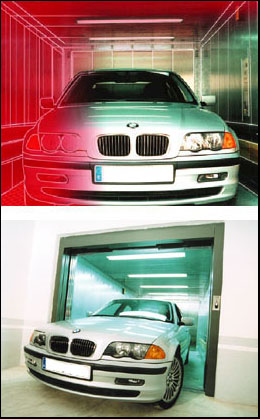

Многоэтажный паркинг с применением грузовых подъемников для автомобилей с водителем |

- в роботе нет сложных и дорогостоящих конструкций криволинейной рампы, ее стоимость была подсчитана только по площади, но нет удорожания из-за сложности изготовления;
- в роботе нет необходимости в чистовой отделке всех помещений, где не могут быть люди;
- нет необходимости в обеспечении требуемого уровня освещения во всех помещениях хранения;
- в роботе нет лифтов для перевозки людей, т.к. техперсонал поднимается по технологическим лестницам, а других там не может быть.
К своему ужасу обнаружил слишком большие цифры по среднему кол-ву кв.м. на автомобиль в случае применения рампового паркинга. Это связано, в первую очередь, с очень маленьким участком по ширине, из-за которого пришлось применить кольцевую рампу и высотой здания. Вот эта рампа и "съела" очень много площади. 343 кв.м. каждого этажа - площадь рампы. Понятно, что в ее габаритах удалось разместить лестницу и лифт, но все равно - это очень много.
