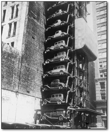

 И вот пришло время нового вида транспорта (автомобили с двигателями внутреннего сгорания), который постепенно вытеснил с улиц города гужевой вид. При этом проблема размещения автомобильного транспорта в условиях плотной городской застройки опять встала как никогда.
Как бы ни странно это не звучало, в 50-х годах прошлого века в США уже задумались над проблемой размещения большого количества машиномест. Эта система – один из возможных вариантов решений.

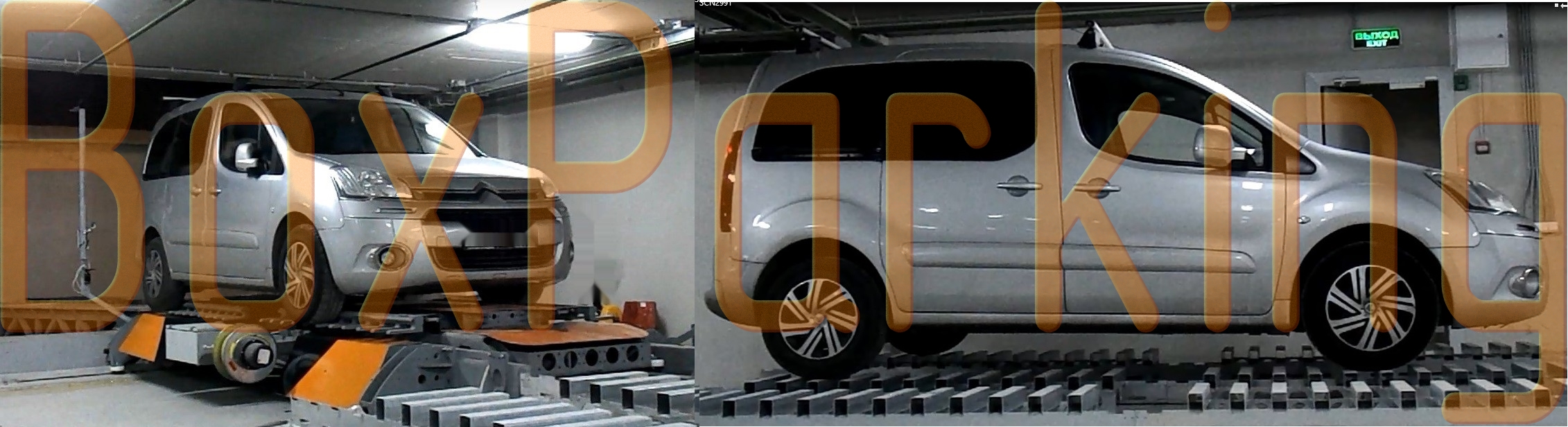

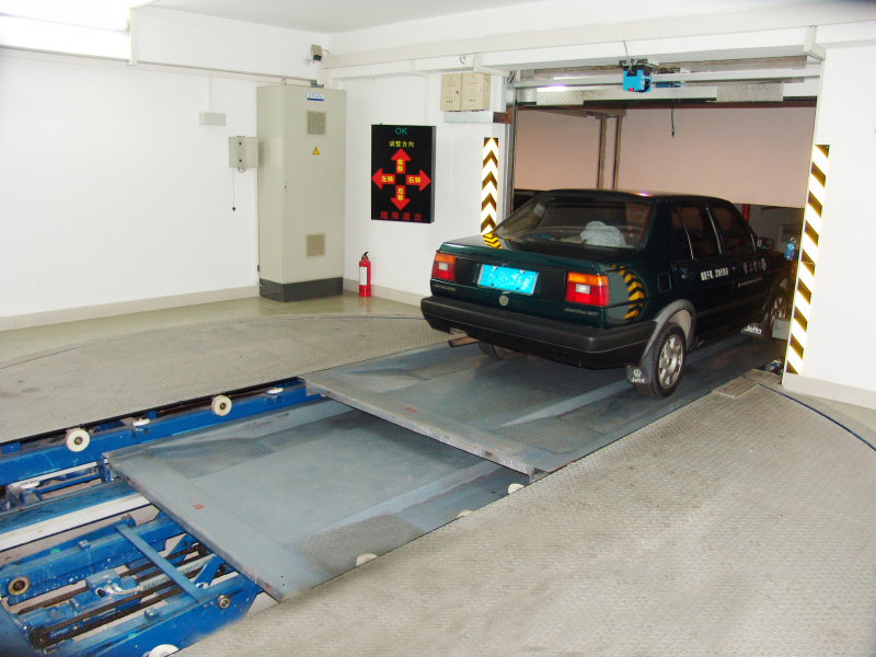

Паллетная технология обмена подразумевает применение поддона или паллеты для переноса автомобиля из помещения бокса въезда\выезда на место хранения и обратно. Паллета или поддон – специальное устройство, на которое заезжает автомобиль в боксе въезда/выезда и с помощью которого автомобиль перемещается на автостоянке. Может быть полностью выполненным из металла, а может быть покрытой специальной морской фанерой для исключения возможности скольжения по нему зимой и образования ржавчины.
В связи с тем фактом, что данная технология появилась раньше, по сравнению с беспаллетной, разные команды конструкторов придумывали все новые и новые механизмы с применением паллетной технологии для решения тех или иных задач на объекте.
Паллетные технологии обладают одним существенным недостатком: на паллете, во время заезда машины отсутствуют механизмы выравнивания автомобиля относительно продольной оси автомобиля и центральной оси паллеты. Все водители паркуют автомобиль на паллете по-разному, поэтому требуется дополнительные габаритные размеры паллеты, чтобы было безопасно разместить на ней любой автомобиль (ориентировочно порядка 2500м). Встречал не один проект, в котором проектанты, для уплотнения машиномест хранения применяли ширину паллеты и 2100мм, даже 1900мм. Конечно, если мы говорим о необходимости парковать на таких паллетах только автомобили малого класса, то и для них вписаться в такую ширину паллеты будет проблематично.
Кроме того, В процессе применения паллетных технологий выявился еще один негативный фактор, присущий системам: паллета, как устройство для переноса автомобиля в некоторых случаях выполнения технологического цикла становилась мешающим элементом, который увеличивал время ожидания. Для устранения этого недостатка было придумано множество различных приспособлений и ухищрений, которые сводили к тому, чтобы убрать мешающую паллету в специальное приемное устройство, специальные накопители паллет для их сбора в одном месте, а не на площади хранения и т.д.
Паллетные технологии нашли применение в условиях сложной конфигурации здания, при необходимости размещения максимального количества машиномест на всей территории объекта в ущерб времени ожидания.
ТЕХНОЛОГИЯ ОБМЕНА ПАЛЛЕТ

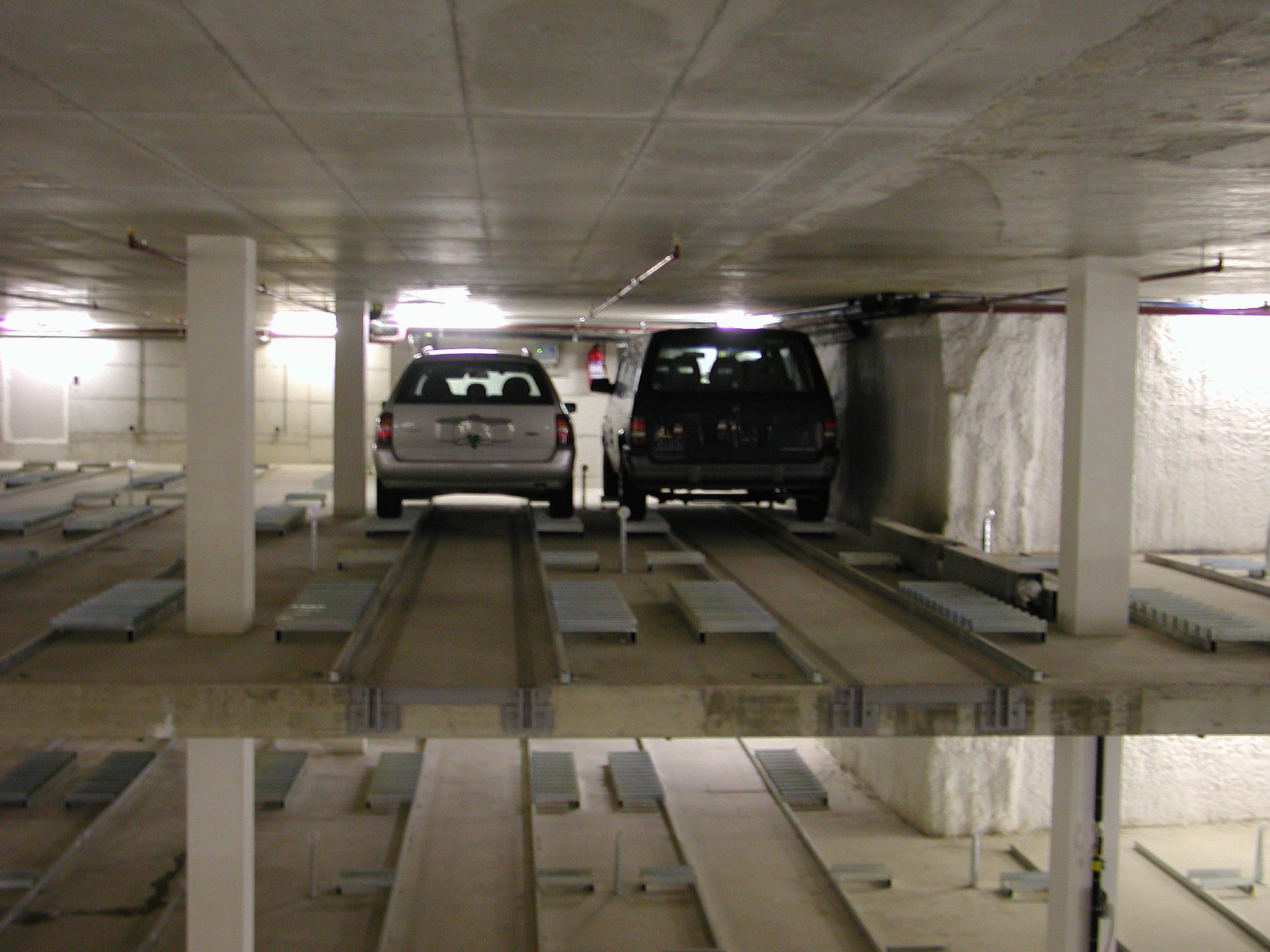

Однако, благодаря применению паллетных решений появляется возможность перемещения паллеты в любых координатах, что является более универсальным решением, по сравнению с беспаллетными технологиями.
БЕСПАЛЛЕТНЫЕ ТЕХНОЛОГИИ ОБМЕНА

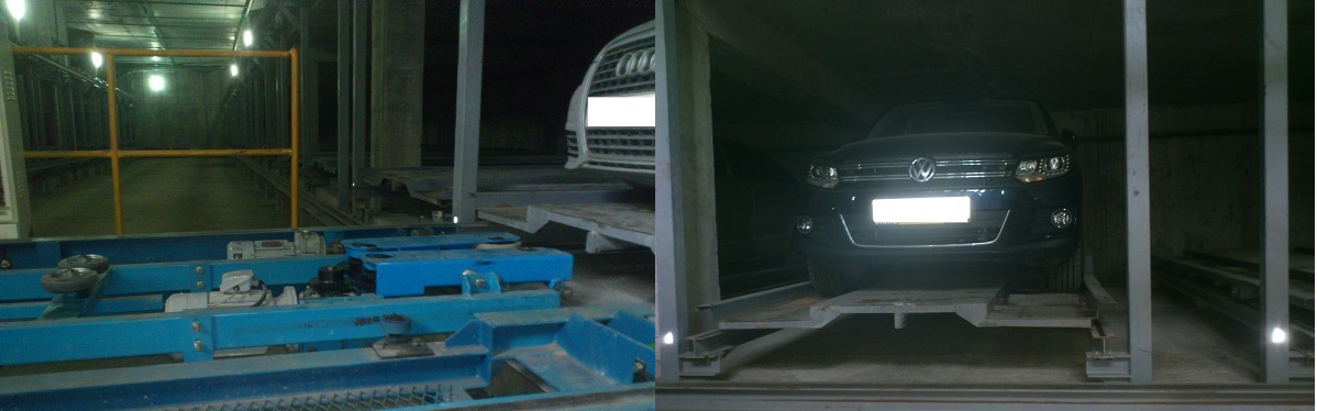

Беспаллетные технологии обмена предполагают применение специальных конструкций для перемещения автомобиля без применения паллет (варианты захвата колес автомобиля различными механизмами, применения гребенчатой структуры на приемном устройстве и специальной робот-тележке(шаттл) и т.д.)
Основной положительный момент применения беспаллетных технологий в значительном увеличении скорости оборачиваемости паркинга за счет исключения технологических операций по возврату паллеты на свое место. Система всегда готовы к выполнению команды, а пользователь значительно меньше времени теряет на ожидание своего автомобиля при получении из паркинга.
Характерной особенностью беспаллетных технологий является более плотное размещение автомобилей за счет уменьшения ширины машиноместа до 2300мм (по сравнению с паллетной, где ширина 2500мм) и способность центрирования автомобиля при выполнении технологических операций по его перемещению, что позволяет более рационально использовать пространство для размещения автомобилей на автостоянке.
Однако, у беспаллетной технологии обмена есть своя «ахиллесова пята», или ограничение по возможности применения: автомобили необходимо забирать с места размещения с помощью робот-тележки только вдоль продольной оси автомобиля, невозможно производить такие перемещения в сторону. Если план помещения автостоянки таков, что рационально размещать автомобили не поперек движения робот-тележки, а вдоль, то наиболее рациональным решением будет применение паллетной технологии.
Таким образом, паллетные и беспаллетные технологии позволяют взаимно дополнять друг друга, увеличивая набор возможных вариантных решений при разрешении вопроса эффективного размещения машиномест в крайне ограниченных условиях.

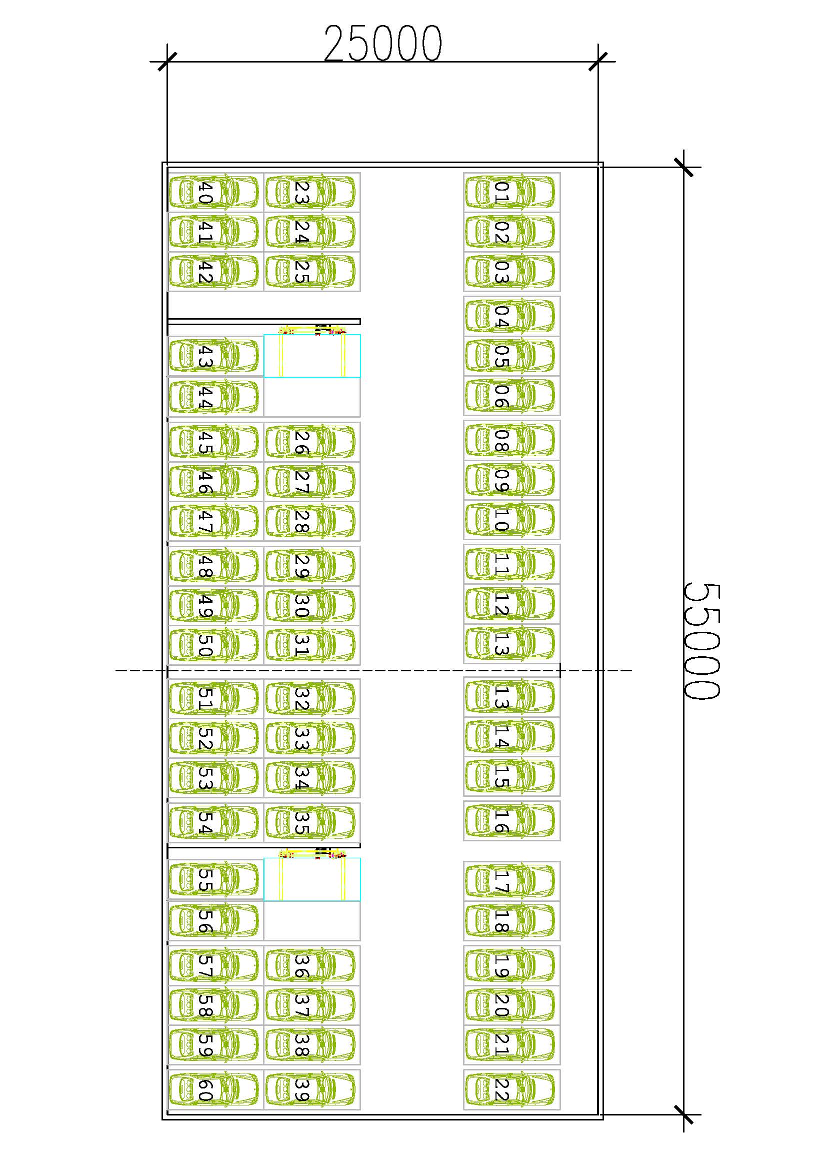

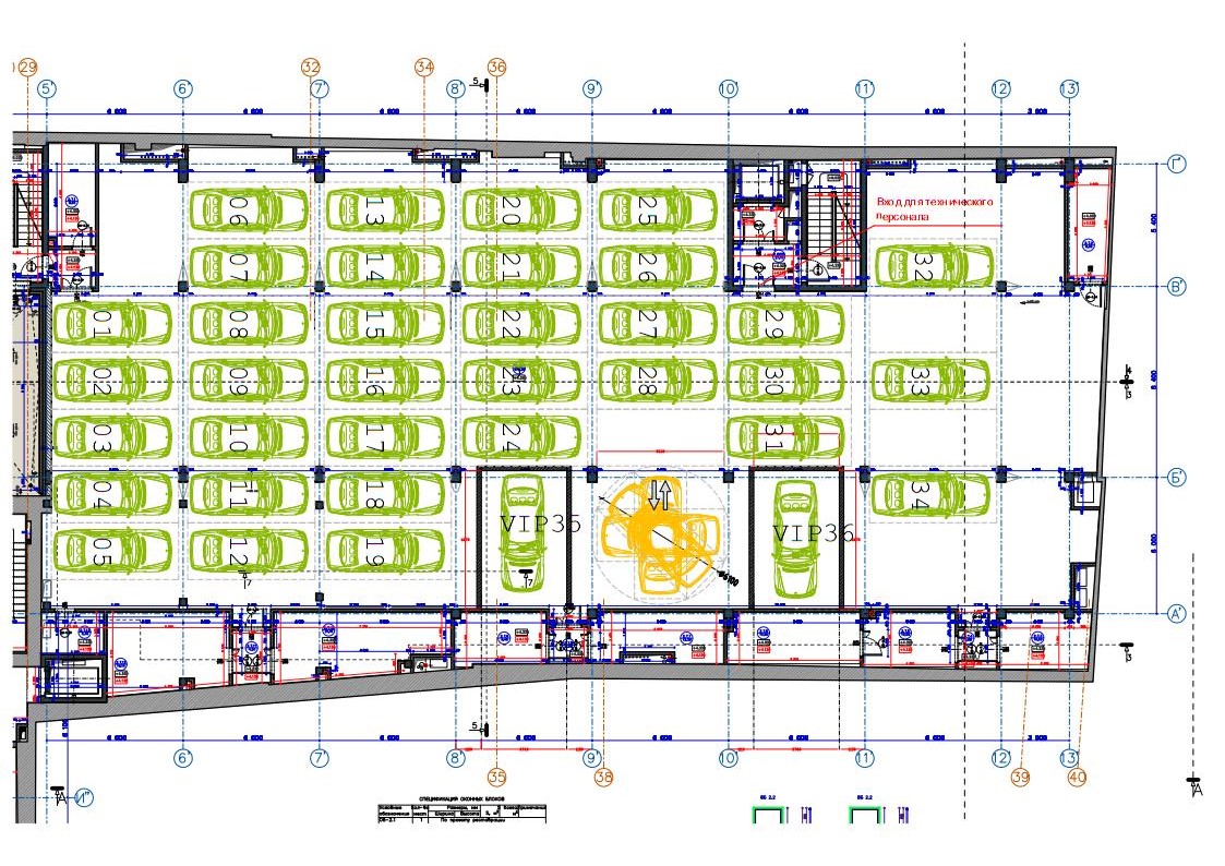

Возьмем для сравнения один и тот же участок земли (длина 25м, ширина 18м) для размещения 100 машиномест. Прикинем затраты на строительство паркинга с применением стандартного подхода – рампы и автоматического паркинга.
Для размещения 100 машиномест с применением рампы данный участок не годится, т.к. только диаметр криволинейной рампы будет порядка 18м, т.е. рампа будет занимать практически всю площадь пятна застройки, для размещения машиномест всего 7 м на уровне. При строительстве автостоянки рампового типа ограничены по высоте не более 9 этажами. 7 машиномест на уровне, 9 этажей – итого не более 63 машиномест. Задача по размещению 100 машиномест не выполнена.
Ориентировочная стоимость затрат на строительные работы – порядка 900-1000 USD на 1 кв.м. Общая площадь автостоянки (включая площадь рампы) порядка 4 тыс. кв.м., или 63 кв.м. на одно машиноместо. Стоимость возведения 1 машиноместа от 56 700 USD до 63 000 USD.
На заданном участке возможно размещение здания с применением автоматической парковочной системы и размещением на одном ярусе хранения 21 машиноместа. Два въезда/выезда с поворотными механизмами обеспечивает один грузовой подъемник в тележкой и шаттлом. Всего 6 ярусов хранения на 105 машиномест. Общая площадь здания паркинга – 2200 кв.м. или 21 кв.м. на одно машиноместо. Строительные затраты на 1 машиноместо порядка 10500 USD, добавим стоимость оборудования порядка 12000 USD, итого стоимость возведения 1 машиноместа = 22 500 USD.
Выводы:
1) на заданном земельном участке с ограниченными габаритными размерами невозможно разместить 100 машиномест в здании с габаритными размерами (ДхШхВ) 25х18х28 м, с применением рамповой технологии, удалось только 63 машиноместа, при этом себестоимость строительства 1 машиноместа 57600-63000 USD.
2) При использовании технологии с применением автоматической парковочной системы есть возможность разместить 105 машиномест в здании с габаритными размерами (ДхШхВ) 25х18х18 м, себестоимость строительства 1 машиноместа 22500 USD.
Понятно, что для примера был взят частный случай, который напрямую доказывает эффективность применения современных парковочных технологий, но на практике таких случаев достаточно. Таким образом, чем меньше участок, тем больше эффективность от применения автоматических парковочных технологий.

Есть определенные расчеты по сбалансированности состава оборудования паркинга.
Идет расчет времени на выполнение той или иной операции каждым узлом или элементом системы, учитывая технологическую последовательность выполнения операций.
При расчете времени выдачи руководствуемся следующими утверждениями:
- или необходимо сделать самый дешевый вариант, но понимаем, что время выдачи пошло в жертву стоимости;
- или необходимо сделать комфортный и самый быстрый вариант, в таком случае применяется большее количество необходимого оборудования, чтобы сделать время выдачи как можно меньше. И тут же понимаем, что за значительно уменьшенное время ожидания должен кто-то платить.
И в этом случае применяется философское понятие единства и борьбы двух противоположностей. Невозможно сделать набор оборудования самым дешевым и самым быстрым - эти понятия в данном случае полностью противоречат друг другу.
В среднем время ожидания одного пользователя (только технологическое время работы системы) не более 1,5-2 минут.
Кроме того, существует фактор, на который мы никак не можем повлиять - время нахождения пользователя в боксе въезда.
Это время может быть у одного человека 15-20 сек, у другого - 1,5 минуты. Как это учесть в расчетах?
Поэтому нет прямой зависимости от набора оборудования на время ожидания пользователя. Оно очень приблизительно.
Теперь рассмотрим пример:
По опыту эксплуатации механизированных паркингов:
- паркинг никогда не бывает заполнен на 100% (максимальная загрузка 75-80%). Это касается выходных дней, рабочих, праздничных и предпраздничных... Т.е. в течение года объем автомобилей, находящихся в паркинге в течение суток приблизительно 75-80% от полной загрузки.
- паркинг никогда не освобождается полностью, при кажущейся пиковой загрузке при выезде автомобилей, все равно в нем остается 25-30% автомобилей.
Расчеты времени работы оборудования, показали, что наиболее оптимальным соотношением при размещении оборудования (с точки зрения быстродействия, согласованности операций работающего оборудования, и самое главное, стоимости), является следующее:
-1 грузовой подъемник на 90-100 машиномест;
-1 бокс въезда на 50-60 машиномест;
-1 шаттл с роботом на 50-60 машиномест.
Понятно, что важное значение имеет место размещения грузового подъемника в плане, относительно боксов въезда, высоты подъема, этажности здания, кол-ва шаттлов с роботом на каждом ярусе или они интегрированы в гр. подъемник.
Теперь по "пробкам" на въезд и выезд.
Очень важно понимать пиковые нагрузки на паркинг, т.к. они очень разные для паркингов различного назначения:
- в жилом квартале, пиковые нагрузки в утренние часы и практически размазанное время возвращения вечером;
- в деловом центре пиковые нагрузки в утренние часы и частично размазаны в вечернее время;
- в магазинах и у торговых центров - они размазаны во времени практически все время;
- в развлекательных досуговых центрах и спортивных комплексах они очень локально привязаны к начинающимся и заканчивающимся крупным мероприятиям (начало и окончание какого-то события, представления и т.д.)
Уточните, какой тип недвижимости приоритетный для данного паркинга. Потом разберем ситуацию...

"Два въезда/выезда с поворотными механизмами обеспечивает один грузовой подъемник в тележкой и шаттлом"
Вот как я себе представляю эту картину: 8 утра - Толпа из 50 человек скопилась вокруг подъемника пока он медленно подымается, цепляет очередную машину и медленно опускается. Все нервничают, всем нужно на работу.
Вечер - 19:00. Пробка из 50 машин на подъезде к паркингу...
Даже если на спуск подъем машины уходит 3 минуты чтобы припарковать всех в час пик нужен полтора часа! И это если только половина всех машин ежедневно используется. Я думаю нужно примерно 4 подъемника на 100 машин.
