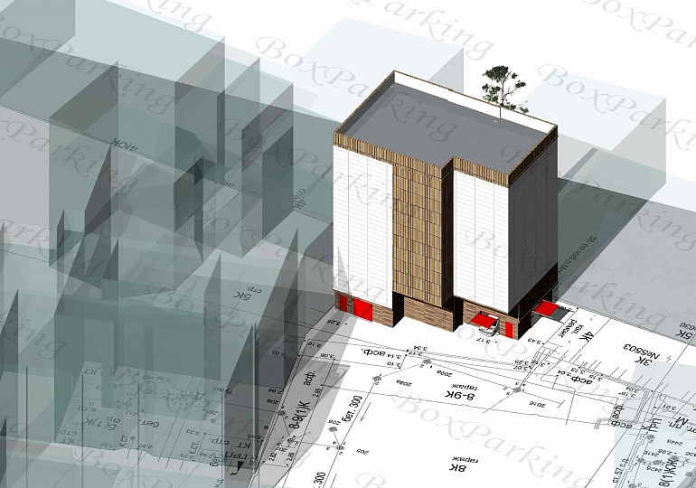

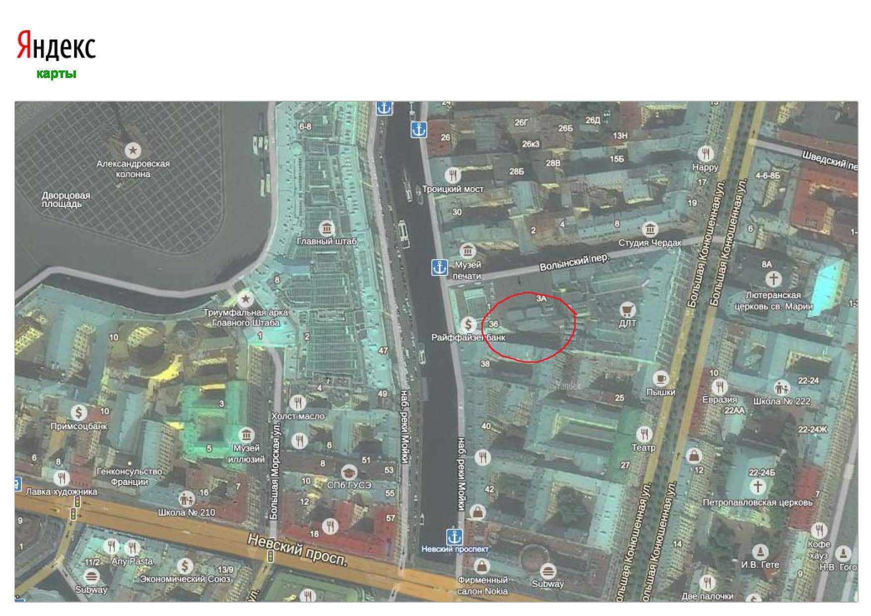

Вариант размещения паркинга в условиях плотной городской застройки центральной части города.
Показано место строительства паркинга (с одной стороны- тыльная часть здания школы, рядом примыкает здание ДЛТ, и со стороны Волынского переулка - проезд под консольной частью здания паркинга (бывшее здание ДЛТ)).
Двор-колодец, что еще может быть серьезнее? Но суровые парни не испугались и продолжают строить паркинг в этих условиях.

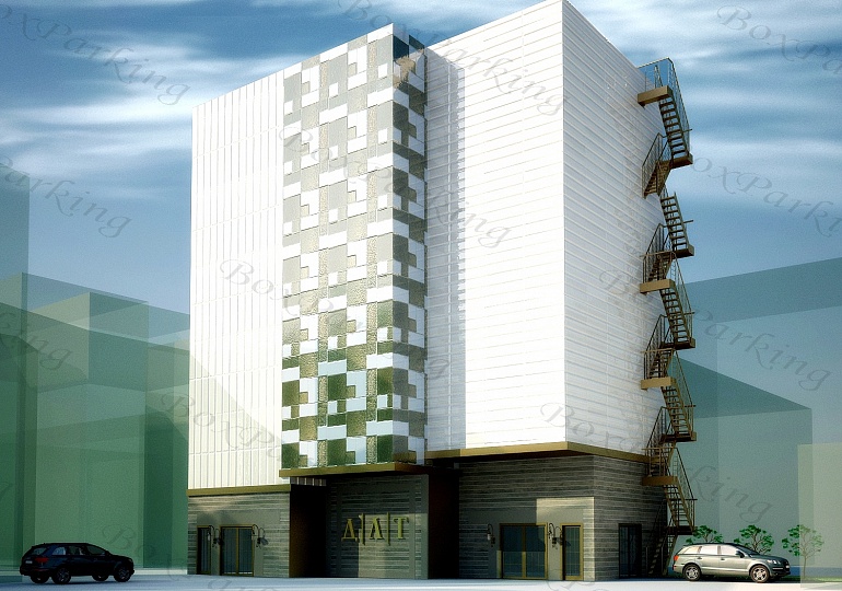

Габаритные размеры здания паркинга:
Длина - 20000мм;
Ширина - 13850 мм
Высота - 26350 мм

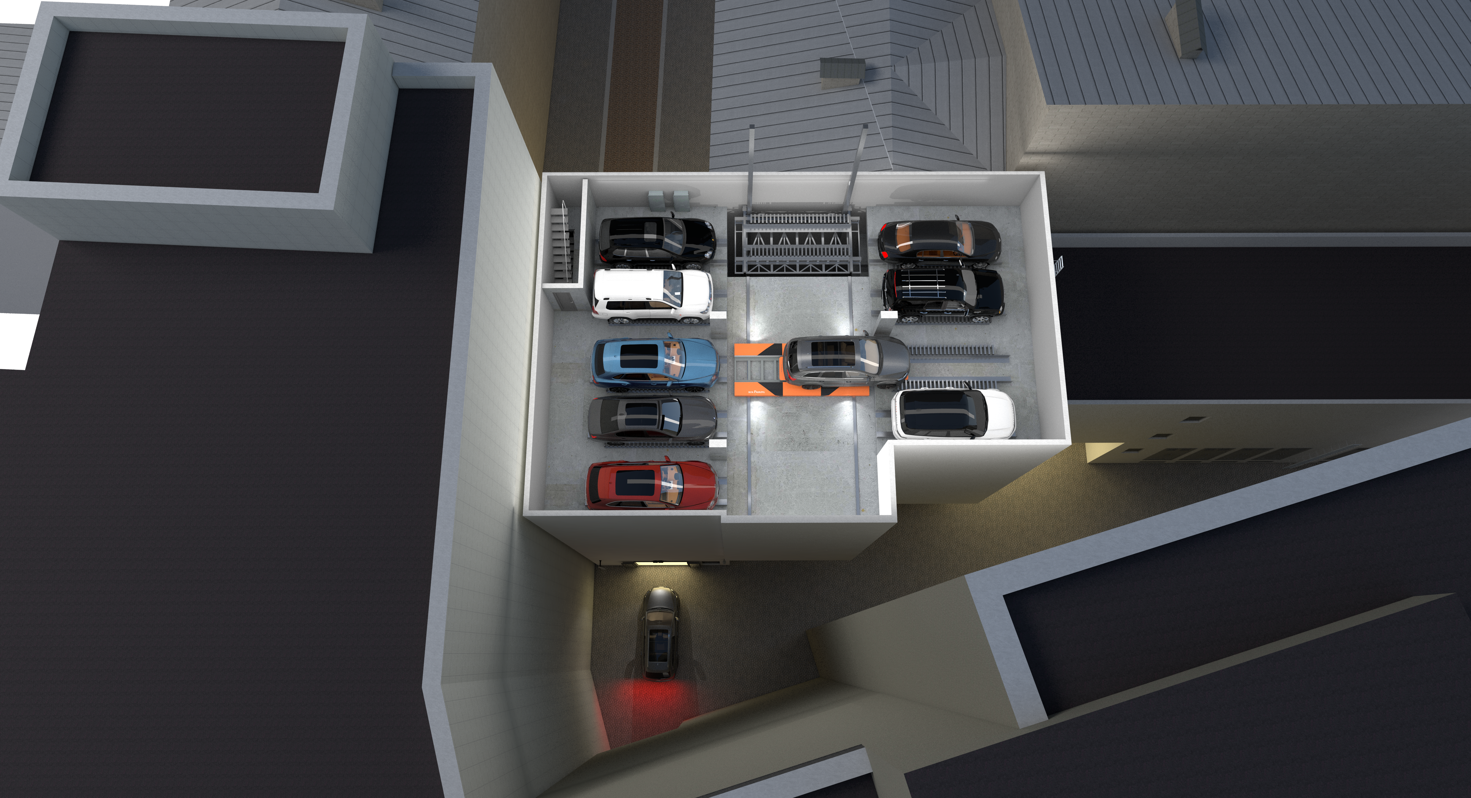

2 бокса въезда/выезда с поворотными механизмами;
Шаттл с роботом интегрированный в грузовой подъемник;
72 машиноместа.

Этаж въезда/выезда - вид сверху
Этаж въезда/выезда вид сверху

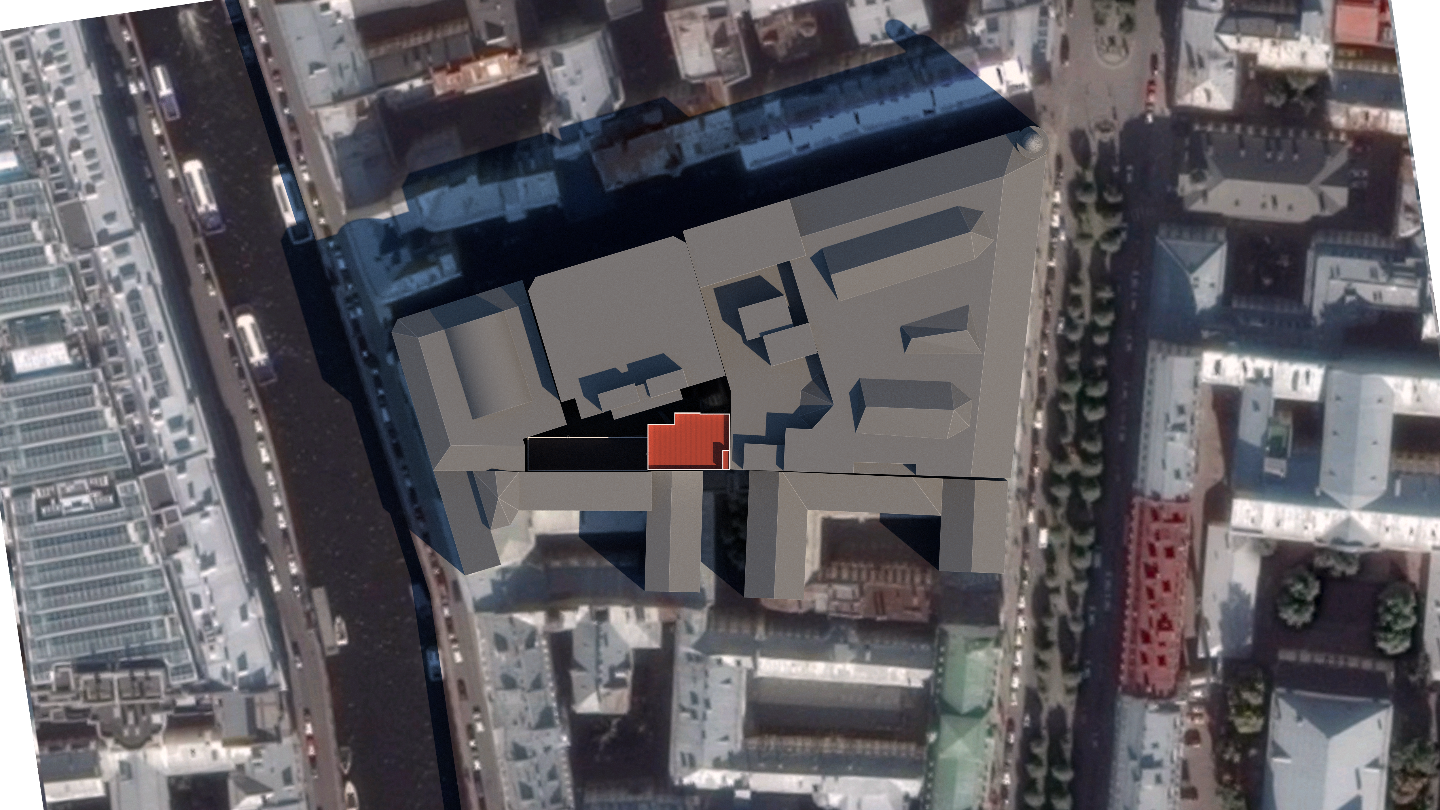

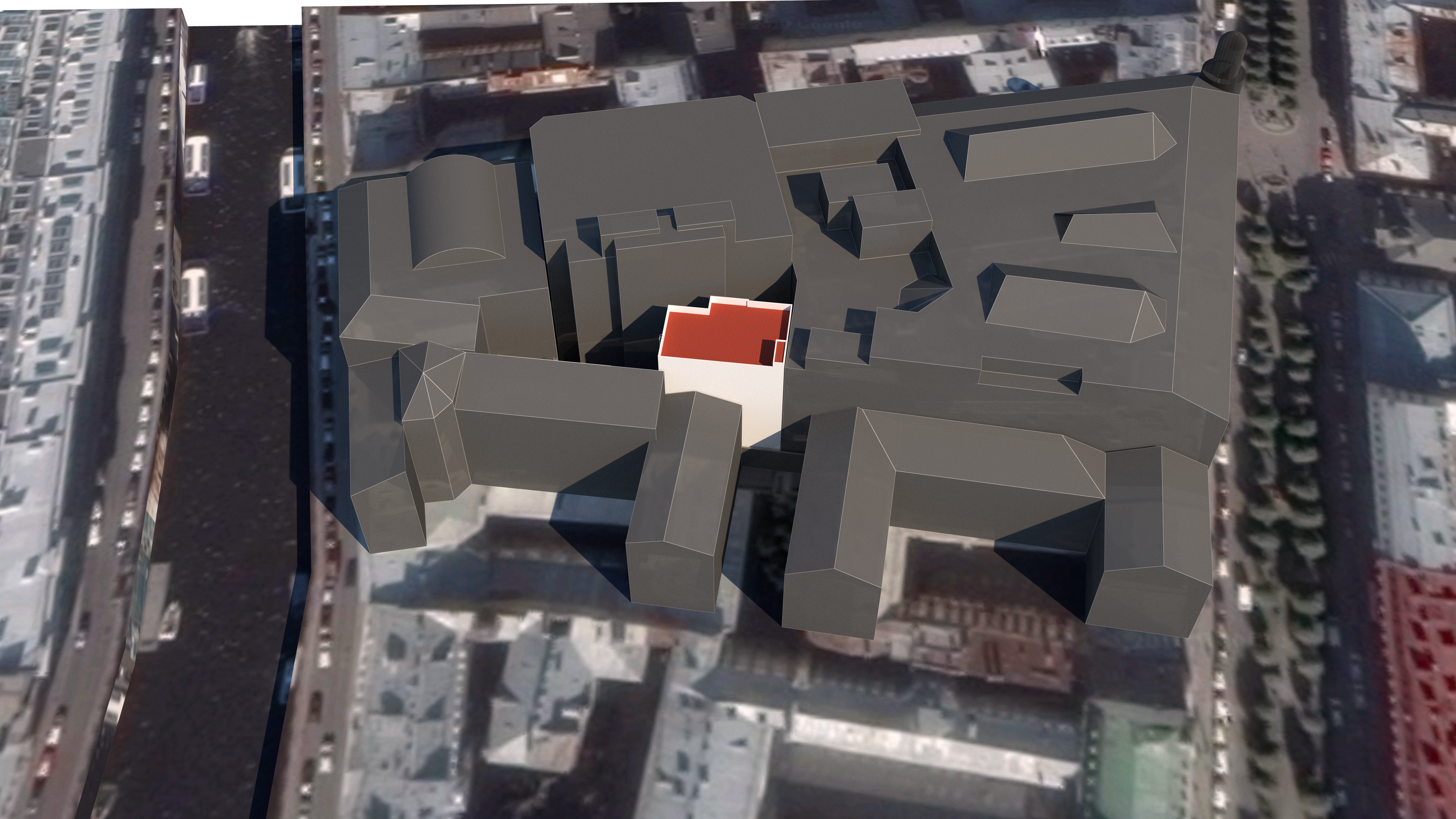

Генеральный план
Немного другой ракурс вида генплана:
Обращаю внимание на факт того,что план этажа въезда и 2 этажа отличаются от вышестоящих этажей - они значительно меньше по габаритным размерам, т.к. необходимо было обеспечить проезд во внутренний двор грузовых автомобилей. Этот проезд был обеспечен, поэтому все вышестоящие этажи нависают консолью над первыми этажами.
Обратите внимание на расстояние до ближайшего сооружения - многоэтажной автостоянки обычного рампового типа. Были разработаны СТУ, предусмотрены компенсирующие мероприятия для обеспечения пожарной безопасности всего объекта.
