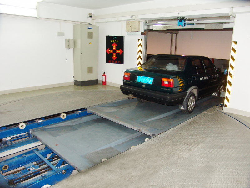

1) Паллетные системы обмена
Исторически так сложилось, что роботизированные паркинги стали разрабатываться с применением паллеты или поддона. Ориентировочное время разработки первых таких механизмов - начало 70-х годов 20 века.
Автомобиль размещается на специальной паллете и с помощью ее перемещается на место хранения из бокса въезда и обратно.
Все хорошо в это системе, но есть небольшой минус. В моменты пиковой нагрузки на систему (допустим, в вечерние часы при массовой выдаче автомобилей сотрудникам бизнес-центра), паллета, находящаяся в боксе въезда/выезда становится мешающим звеном. Т.е. для выполнения следующей операции по выдаче автомобиля, необходимо паллету из бокса въезда переместить на место, откуда была эта паллета перемещена в бокс въезда с машиной (единственное свободно место) и лишь после этого выполнять операцию по выдаче второго автомобиля.
На практике, это приводит к слишком большому времени ожидания, особенно, если возле бокса въезда/выезда скопилось более 5 водителей, желающих получить свой автомобиль.
Большинство расчетов времени работы системы учитывают только технологическое время работы системы, не учитывая человеческого фактора.

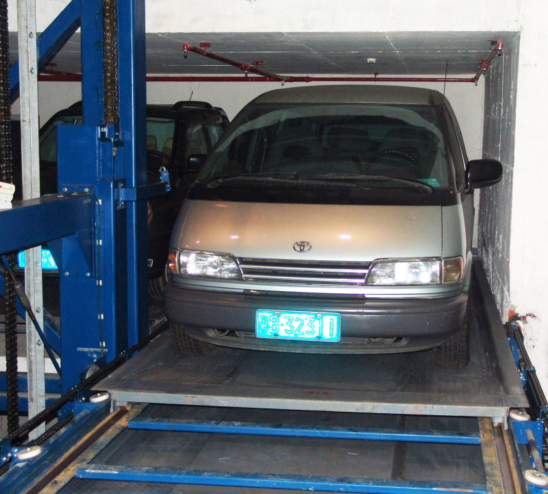

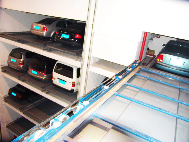

2) Системы обмена паллет
Эта система была предложена как продолжение паллетной системы, но для устранения недостатка паллетных систем добавился еще один механизм - каждое машиноместо и каждый механизм в парковочной системе был оборудован специальным устройством, которое позволяло имеющуюся на нем пустую паллету разместить на машиноместе, а автомобиль с паллетой с машиноместа перемещается на устройство механизма парковочной системы.
Это значительно усложнило все узлы и механизмы паллетной системы, в том числе, отразилось на стоимости. Стоимость возросла.
Но, кроме этого, увеличились габаритные размеры машиномест и приямков устройств (шаттла, робота, грузового подъемника и приемных устройств в боксах въезда/выезда).
Даннные системы разрабатывались уже после введения в эксплуатацию паллетных системы и время их разработки приблизительно 80-90-года 20 века.

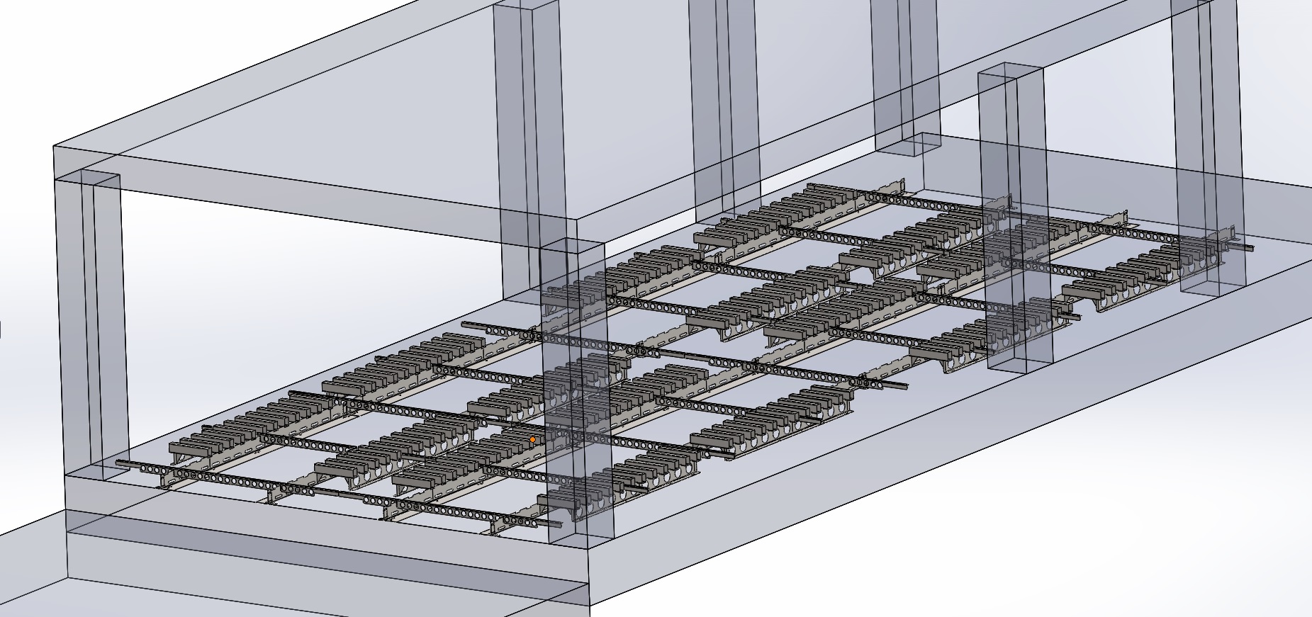

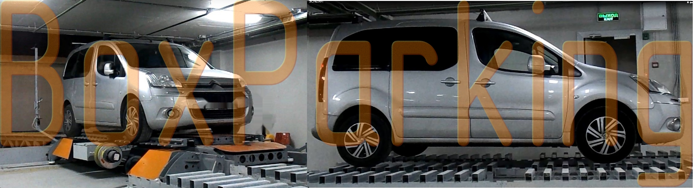

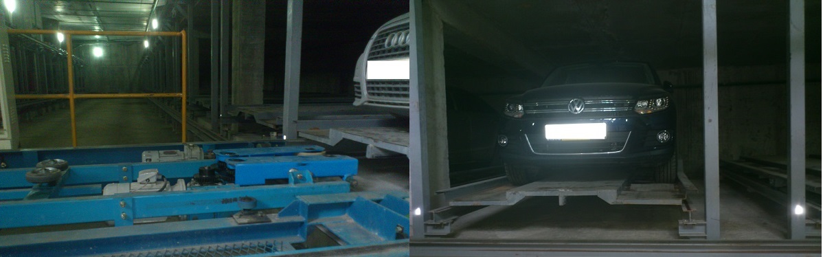

3) Беспаллетная система обмена
Альтернативный вариант разработки роботизированной парковочной системы, в котором полностью отказались от паллеты, как переносчика автомобиля.
Начали разрабатывать в начале 2000-х гг.
В качестве переносчика автомобиля используется механизм или конструкция решетчатого типа или специальные захваты типа ножниц, которыми фиксируется автомобиль за колеса.
На машиноместе и других промежуточных местах переноса автомобиля необходимо разместить аналогичное устройство, с которого было бы удобно автомобиль забрать.
Это позволило отказаться от паллет и значительно уменьшить время ожидания пользователя. В зависимости от топологии паркинга среднее время ожидания порядка 60-90 сек.
