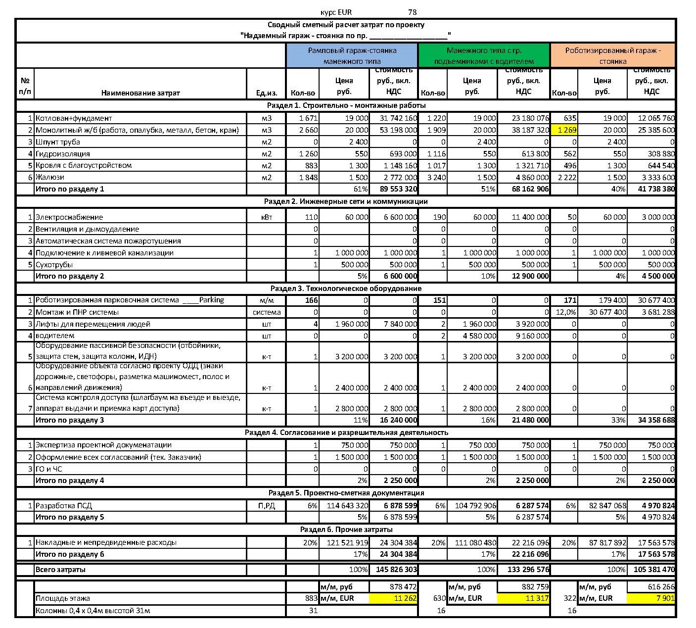

Задача: Разместить не менее 150 машиномест при минимальных затратах на машиноместо
1. Вариант применения автостоянки рампового типа. Здание открытого типа с вентилируемым фасадом. Вентиляция - естественная, система пожаротушения - не требуется.
5 этажей хранения, на 1-м этаже размещаются машиноместа для инвалидов и VIP клиентов.
Рампа кольцевая, двухпутная, по расчетам для кол-ва машиномест более 100 и менее 1000 – достаточно одной такой рампы.
Габариты здания 18м на 87м, в месте размещения кольцевой рампы ширина здания 24м.
Всего в здании разместилось 166 автомобилей среднего и большого класса. Минимальный габаритный размер машиноместа не менее 5300х 2500мм.
2. Вариант полного отказа от рампы в пользу 2-х грузовых подъемником для перемещения автомобиля на каждый этаж вместе с человеком
Габаритные размеры здания изменились до 63м х 17,4м. Паркинг открытого типа.
Всего в здании разместилось 151 автомобиль среднего и большого класса. Минимальный габаритный размер машиноместа не менее 5300х 2500мм.

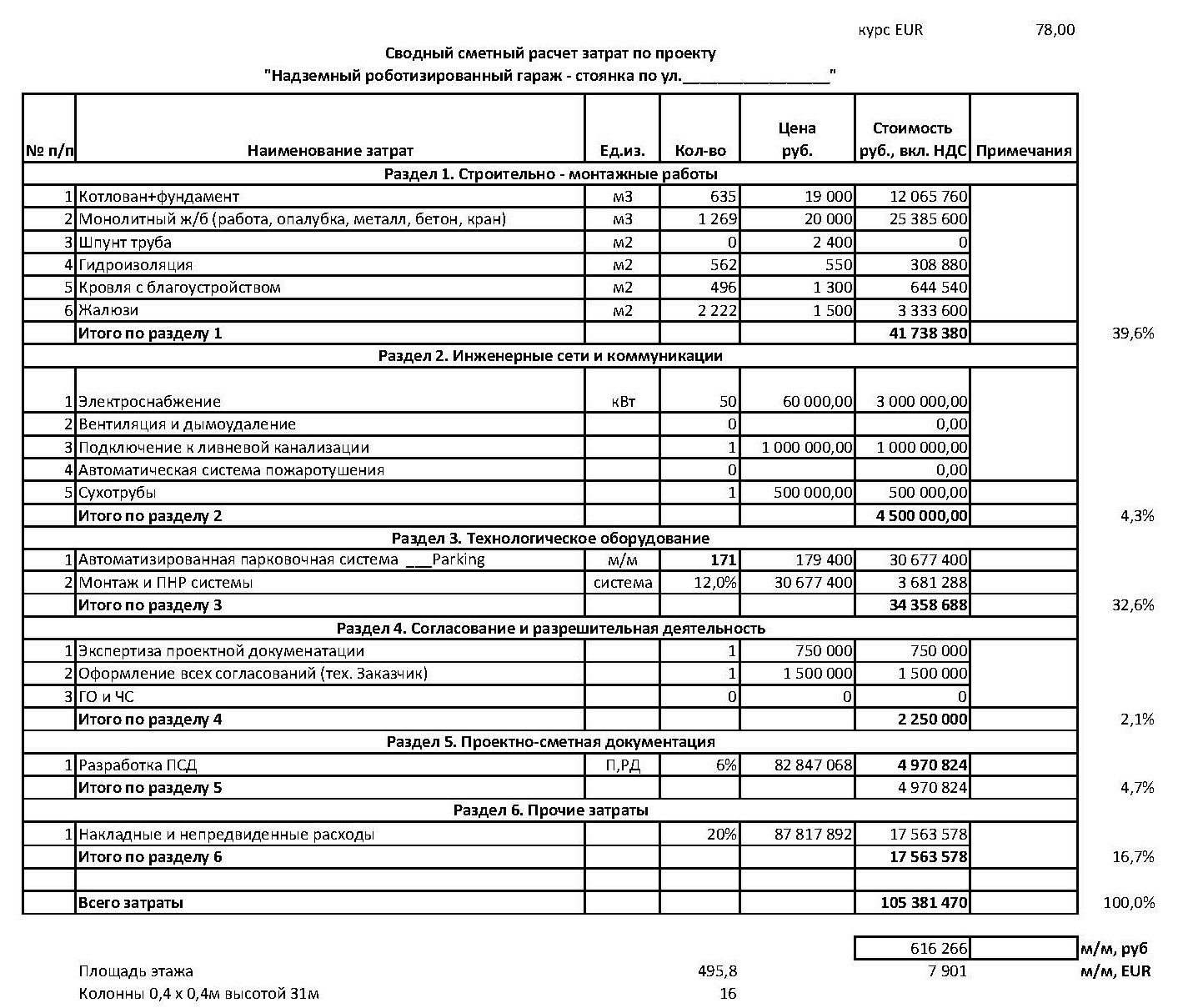

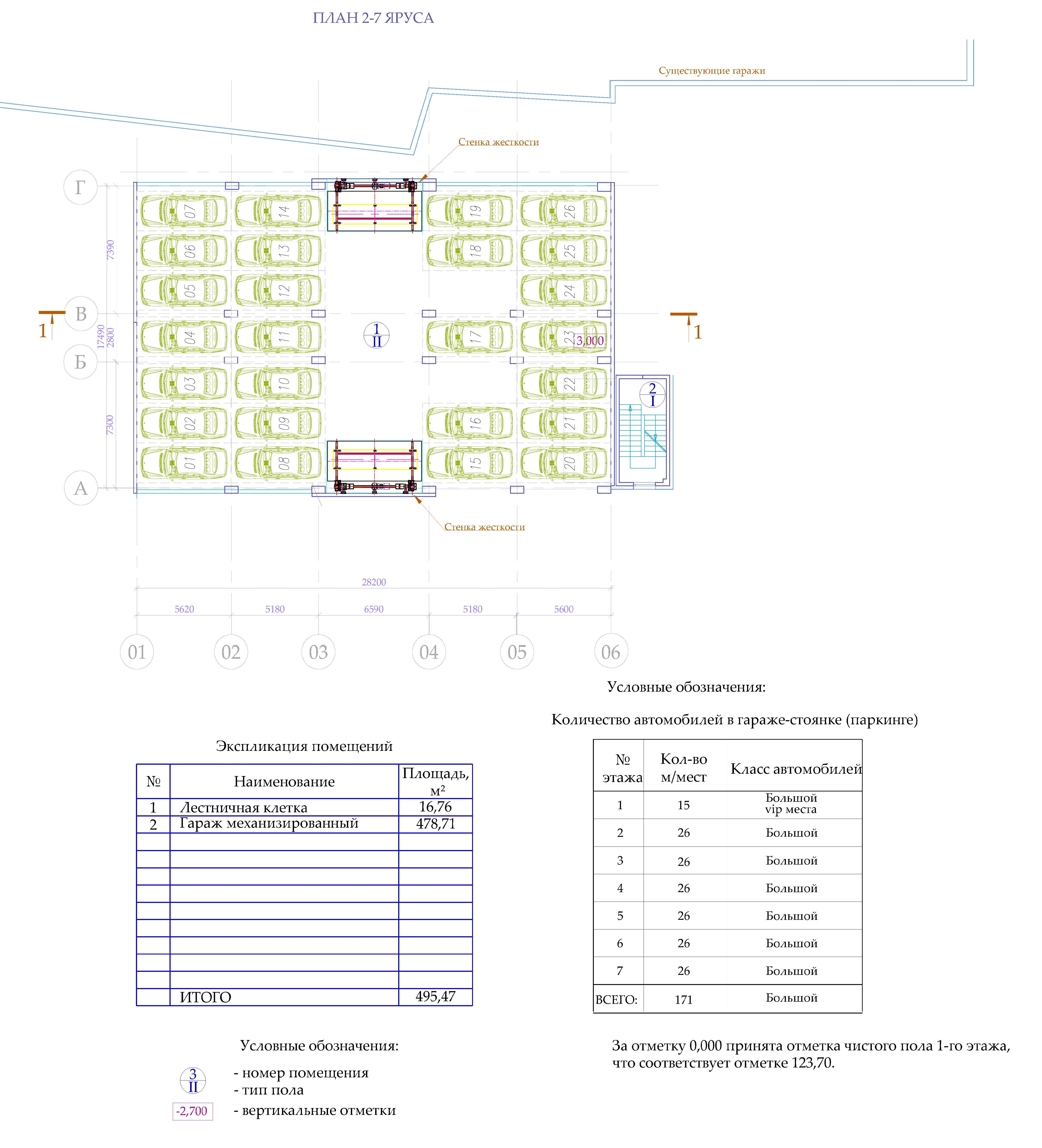

3. Вариант с применением механизированного парковочного оборудования
Габаритные размеры здания изменились до 28,2м х 17,5м. Паркинг открытого типа. Работает при температурах от -40 до +40 градусов Цельсия.
Всего в здании разместилось 171 автомобиль большого класса.
Минимальный габаритный размер машиноместа не менее 5600х 2300мм.
Ну и сводный сметный расчет, где все эти три паркинга свел в одну таблицу. Выводы делайте сами - 7900 против 11300. И это еще без применения кессонных перекрытий для паркинга. Только монолитные... Обратите внимание на габаритные размеры здания паркинга во всех 3 вариантах.
Кроме того, не учитывалась окончательная отделка, т.к. в механизированном паркинге отделка необходима только в боксах въезда/выезда и клиентской. Оборудование пассивной безопасности, знаки ОДД в механизированном паркинге не требуются, отдельной системы СКУД также не нужно. Можно обойтись минимальным набором оборудования, который идет в комплекте паркинга.
Да, согласен. Сумма за машиноместо получилась не маленькая, она не для всех регионов РФ, 616 тыс. руб. за машиноместо - это не дешево. Но есть возможности для ее снижения - если увеличить кол-во машиномест до 223 (до 9 этажей), добавить боксы въезда/выезда. Это позволит уменьшить себестоимость каждого машиноместа при одинаковых затратах на оборудование. Увеличится стоимость СМР на 2 этажа, но это - не такие значительные затраты, которые привели бы к существенному удорожанию... В этом случае можно "поиграть" габаритными размерами здания в плане, чтобы оптимизировать размещение машиномест. В настоящий момент длина здания механизированного паркинга меньше обычного рампового в 3 раза. Реально на пятне застройки возможно разместить 3 аналогичных здания. Т.е. вместо 166 мест разместить 3*223=669.
